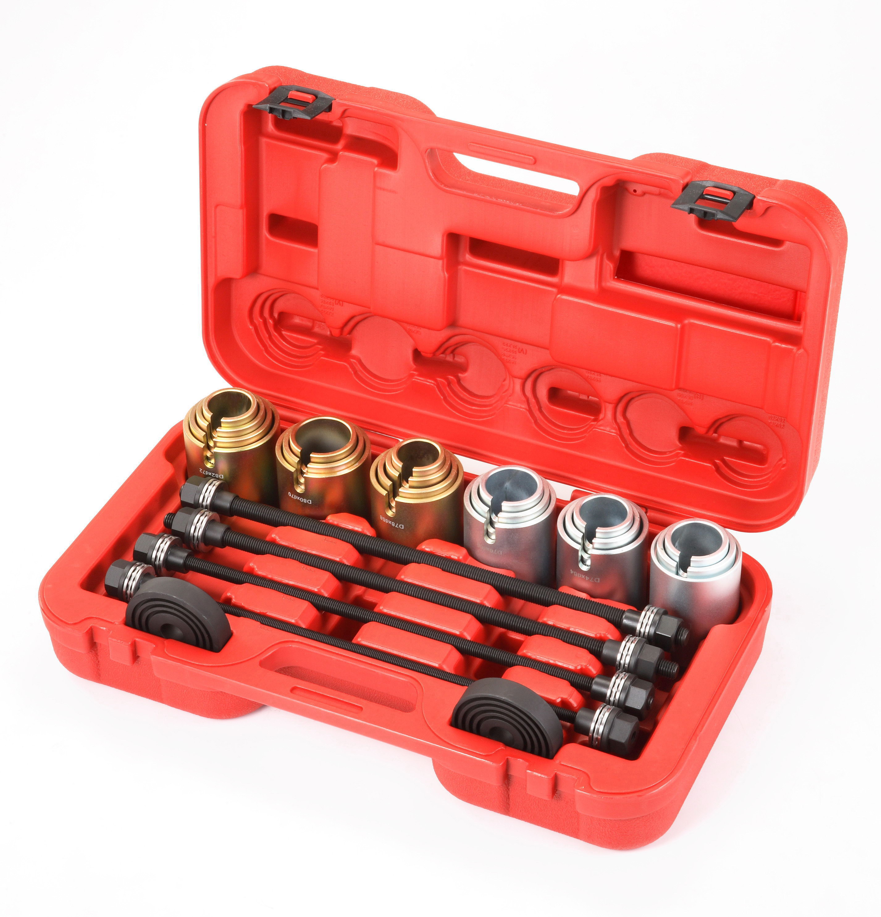

Wat me niet helemaal duidelijk is: is dit nou een zelf gemaakt stuk gereedschap of een kant en klare unit?

Je overschat mijn vaardigheden, Guido... Ik kom 'n eind met handgereedschap, maar hiervoor moet je meer van het begrip 'draaibank' weten dan alleen hoe je dat spelt. :) Te hoog gegrepen voor uw nederige verteller dus. 't Is een kant-en-klare kit, met cilinders van zoveel-en-veertig tot en met zoveel-en-tachtig millimeter, alleen voor de kleinste bussen moet ik (helaas) improviseren.
Mijn setje lijkt hierop (foto van de interwebs 'geleend'):

Ik wist helemaal niet dat dat soort setjes bestonden... best aardig.
Ik heb dan wel een draaibank, maar zoveel pasbussen maken is ook veel werk (en kost veel materiaal).
Misschien maar es rondkijken....
Ik ben bijna uitgestoeid met dat setje (for now, that is... :) ), geen probleem om 'm uit te lenen als je met ophangingsbussen wil gaan worstelen!

Ii volg het project dus ook graag maar nu zag ik dat set met in/ uitpersbussen, kun je daar een naam of leverancier van geven.
Lijkt mij ideaal om zelf te hebben
Succes met de restauratie
...kun je daar een naam of leverancier van geven...
Wat voor uitvoering van de B heb je? Een B GT heb ik nog overwogen als 'project', vind ik persoonlijk nòg mooier dan de (ook fraaie) roadster.
Ik heb de set uiteindelijk via Marktplaats gekocht, omdat mijn vaste leverancier voor autogereedschap 'm niet op voorraad had (die kunnen 'm wel voor je bestellen, max. 2 weken levertijd). Hier het linkje naar de Martkplaats-advertentie, ik was inc. verzendkosten (want: zwaar!) zelfs iets minder kwijt dan bij m'n vaste adresje... NB: alleen de eerste foto bij die MP-advertentie hoort bij deze set, de andere plaatjes zijn van ander speciaalgereedschap. aangepast door pimgmx
Ik heb toch nog wat vragen over dat bustrekkersetje.
Waren het alleen de kleine rubbers (te klein voor de kleinste pasringen van het setje) die je met wat ouderwets sloopwerk eruit kon krijgen? (dus alle rubbers waarvoor je wel passende bussen had: die kreeg je er gewoon allemaal uitgedraaid?).
Had je ook het idee dat je de trekkers (schroefdraden of lagertjes) wel eens stuk zou kunnen draaien? Of is het allemaal zo sterk dat dat niet snel zal gebeuren?
Ik vind het echt een mooi systeem/setje namelijk. Op ebay heb ik al hele leuke prijsjes gezien ;)

Deze onorthodoxe methode is vooral snel, en zorgt dat ik verder geen vieze handen krijg... Voordeel van het (corrosieve) vaatwasmiddel is dat je meteen ziet waar je materiaal nog wat [ahum] aandachtspuntjes heeft. En inderdaad: wat fanatieker het filter schoonmaken hoort óók bij de procedure. :hypocritesmiley:
Alleen <44mm (uit het hoofd, kan er 2 mm naast zitten :)) heb ik met de hand moeten doen, die hebben dan ook meer tijd gekost dan 'de grote' bij elkaar. :muur:
Had ik dat eerder geweten, was ik ook nog op jacht gegaan naar een setje voor de kleine maatjes.
Ik heb alles van te voren preventief met WD40 ingespoten (baat het niet...) en alle bussen kwamen er vrijwel heelhuids uit. De eerste millimeter induwen is het lastigste:als zo'n bus maar eenmaal beweegt weet je dat het goed gaat. Maar daar is wél wat mechanische overtuigingskracht voor nodig, bij mij in de vorm van een stalen pijp van ruim een meter...
De smallere draadeinden kunnen vanzelfsprekend wat minder hebben: de M12 heb ik redelijk om zeep geholpen (maar M12 draadeind heeft zelfs de Praxis op voorraad). Dat lag er meer aan dat ik die 'misbruikt' heb voor de kleinere diameters dan dat-ie niet 'up for the job' is. Voor de grotere bussen heb ik draadeinden tussen M14 en M18 gebruikt, die geven geen krimp. Er komt ontzettend veel kracht op de schroefdraad te staan natuurlijk, dus na een paar keer gebruik heb ik ze opnieuw ingevet, om slijtage door 'staal op staal' minimaal te houden. De 'schroefdoppen' met kogellagers houden zich goed, alles is verder nog heel... :clapping:
Zoals ik al eerder schreef heb ik een aantal smallere bussen los gekregen door 'vals te spelen' en de juiste maat dop uit een halfduims doppenset (daar past M12 precies door) als perscilinder te gebruiken. Verdient geen schoonheidsprijs, maar is in ieder geval minder arbeidsintensief dan het scenario 'hakken en zagen'...
