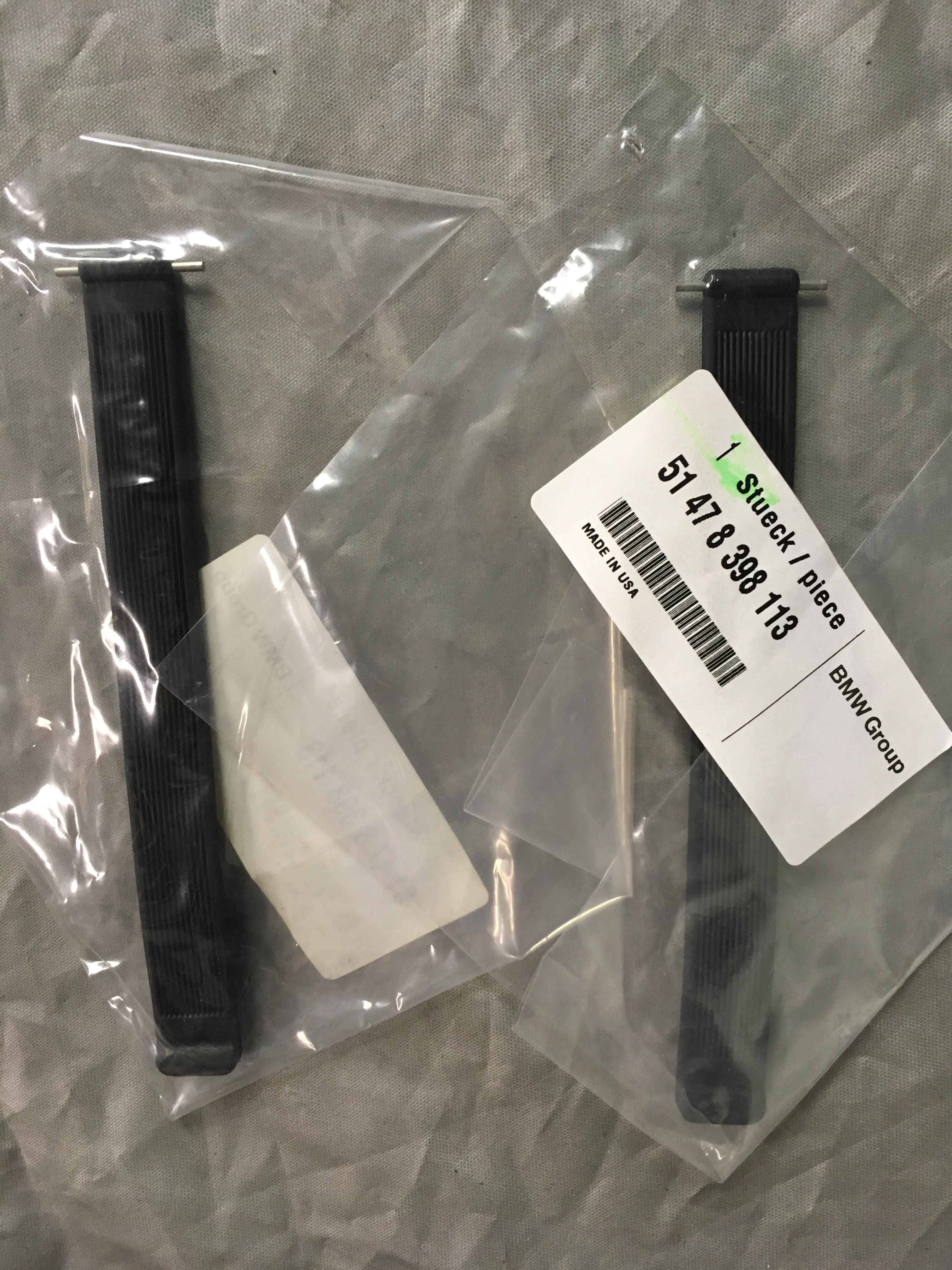

Twee gevarendriehoekuitsparingsvergrendelingsbandjes:
Bij mij was er van één het dopje waarmee je het bandje vastzet aan de kofferruimtebekleding foetsie en daarmee was het bandje waardeloos. Dat stoort toch (enorm. Ik kon er niet meer van slapen. :clown:). Nou ja, je wilt toch alles werkend hebben en voor de kosten hoef je het niet te laten ...

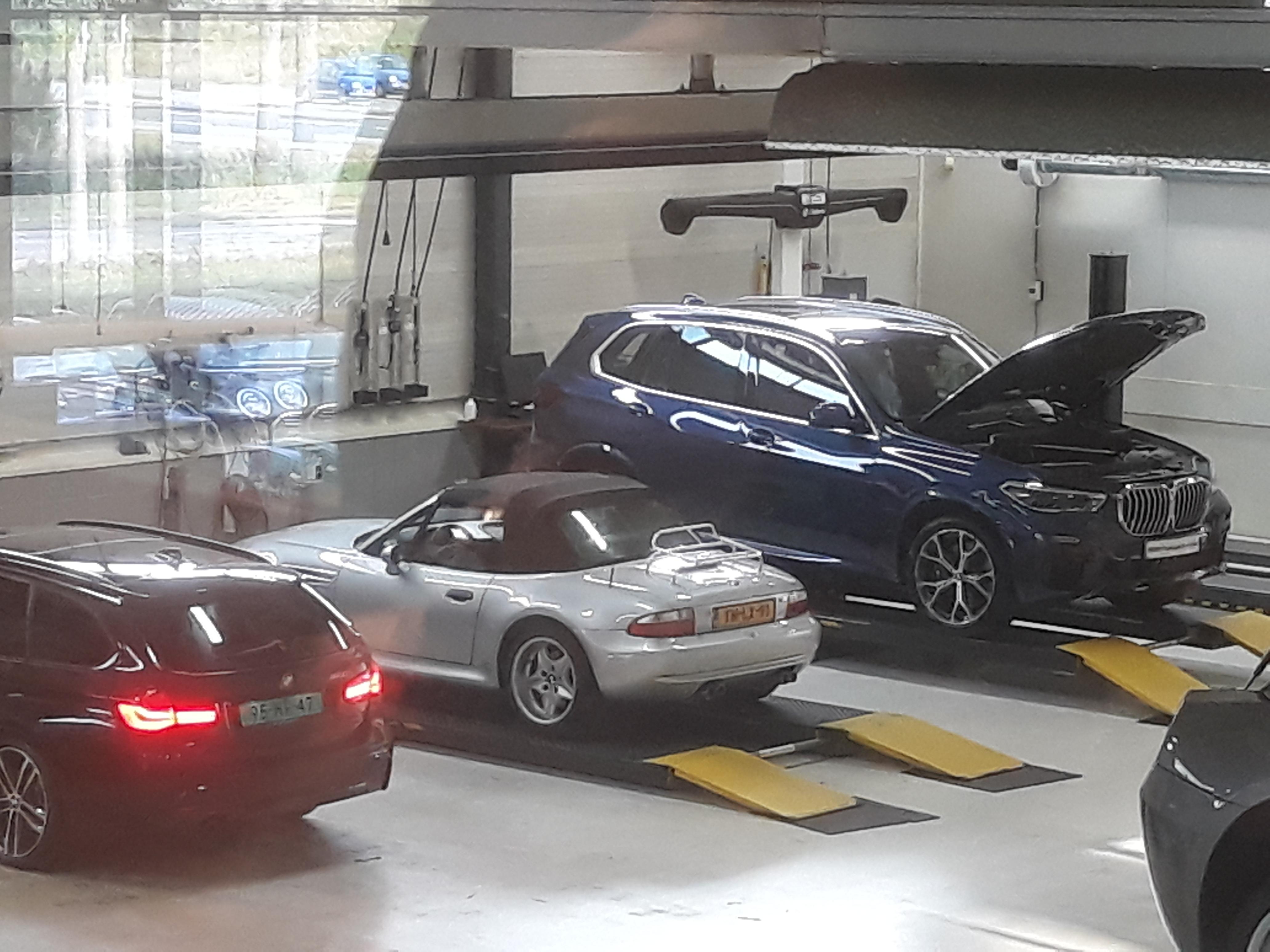

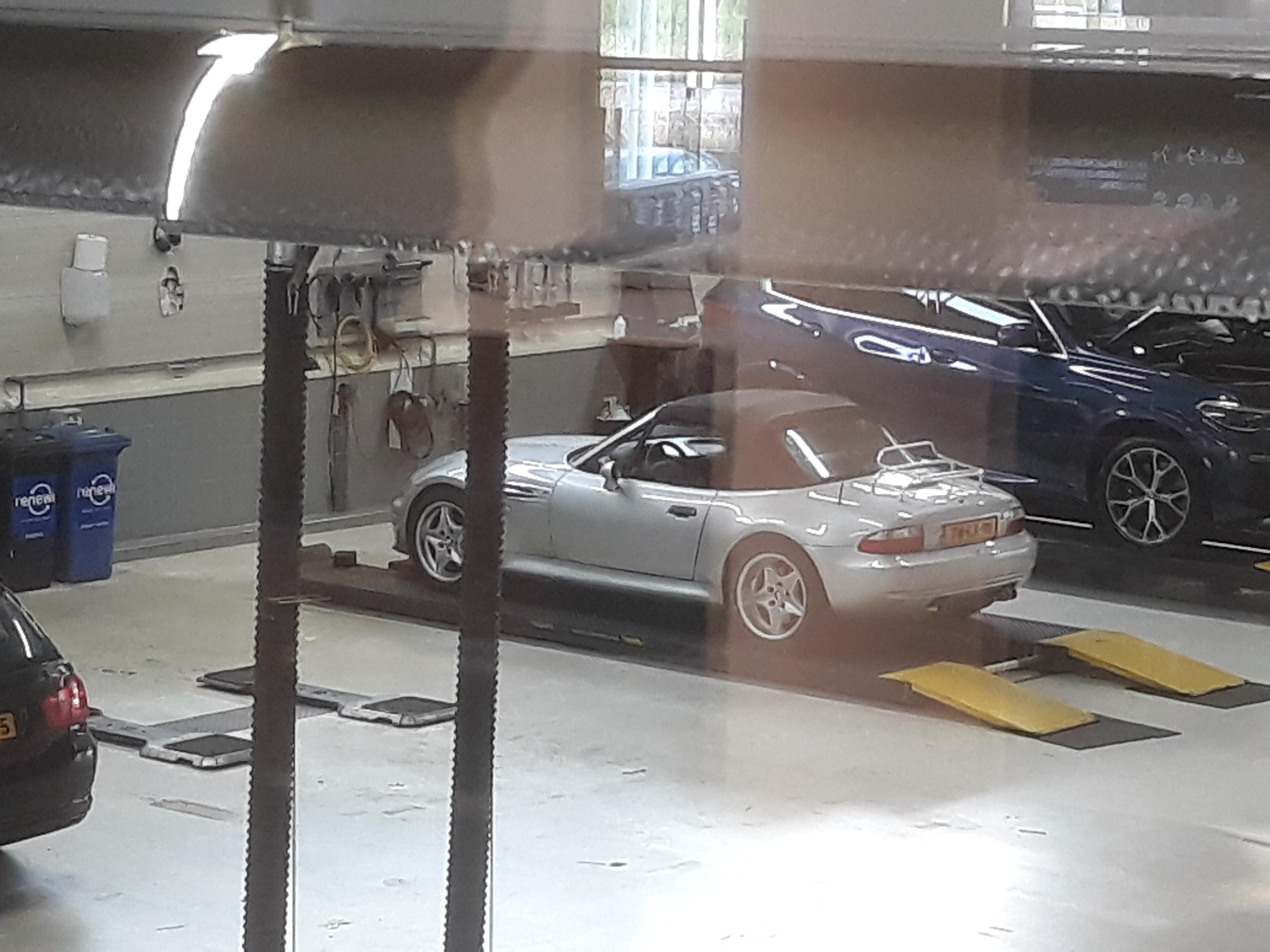

Trilling in de auto aan de achterzijde, bij optrekken en gas los nog ergere trillingen. Dacht eerst dat mijn difff het was. Maar mijn garage constateerde een rotte aandrijfas en heeft gelijk bij de onderdelenlijn een uitvraag gedaan. Gelukkig met positief resultaat, anders had er een nieuwe gemonteerd moeten worden  😱
