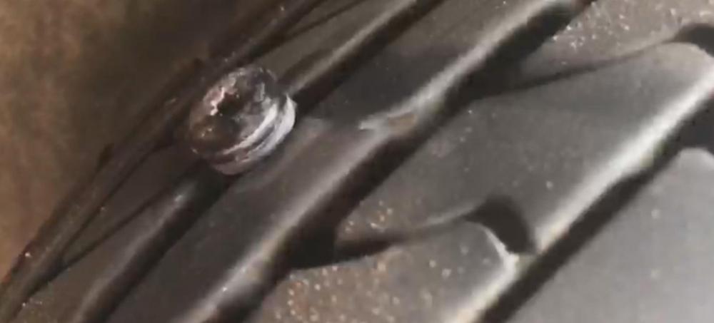

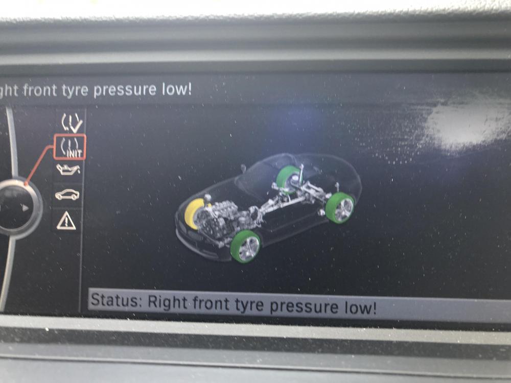

Vanmiddag op de Veluwe "tik tik tik" vanaf rechts voor. Geluid als steentje, maar dan ernstig.
Stoppen en ja hoor:
Geen fan van RFT (comfort, wegligging), maar nu toch wel fijn....tsja.
Nog zo'n 30km rustig terug naar huis getokkeld
Aangezien de banden vrij nieuw zijn waarschijnlijk weer RFT.
Wel fijn om te weten dat 7 jaar oude technologie het nog wel doet...
aangepast door PHS
Het zit je niet mee deze week! Goed van de RFT inderdaad. Ik zou op de E89 inderdaad ook weer daarvoor gaan, maar de meningen zijn verdeeld (maar RFT en E89 passen zeker beter bij elkaar dan RFT en E85/86).
Vorige week ook lekke achterband, kan provisorisch met prop gerepareerd worden, maar kan betervan binnenuit geplakt worden door je bandenboer. Nieuwe band lijkt me overdreven.
Tja idd met een rft kun je dan wel thuiskomen zonder iets te hoeven doen.... ben alleen benieuwd hoe die band er dan van binnen aan toe is nar 30 km rijden.....
toch vind ik het gewin aan comfort en rijgedrag (ook bij de E89)veruit belangrijker dan de voordelen bij een lekke band.

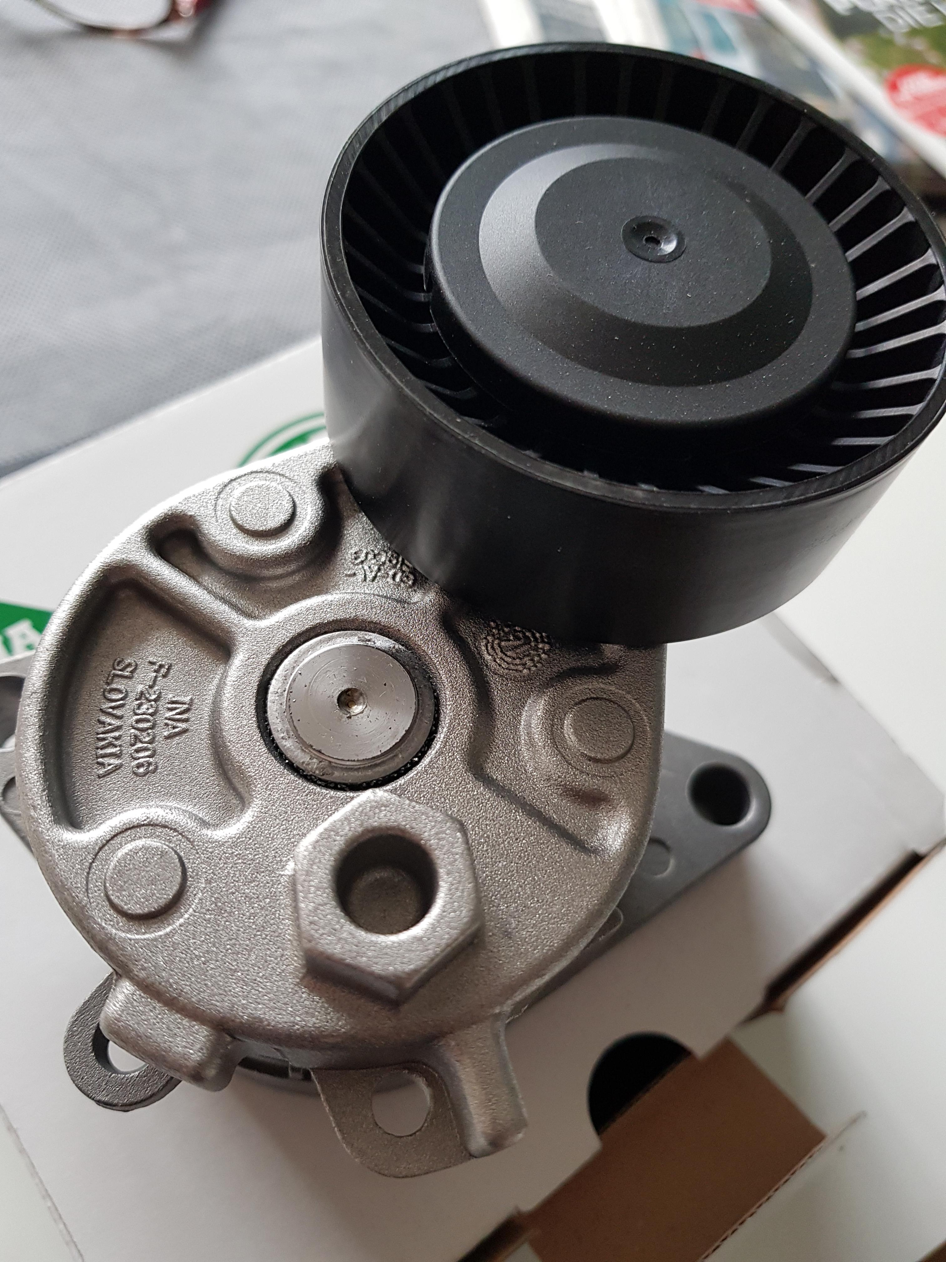

Had al even gelden twee nieuwe spanrollen/spanners voor mijn E85 / 2.5 /M54 gekocht.  Oudejaarsdag samen met kleinzoon de  vervanging maar eens aangepakt.  Uit de Gates doos kwam een hydraulische spanner zonder rol tevoorschijn bedoeld voor de dynamo-riem; die op mijn blok niet past. Opnieuw een (INA) spanner/rol besteld nu een op basis van het nummer op het origineel van INA.
De hydraulische Gates spanner alsnog retour leverancier; de afbeelding op de doos deed vermoeden dat er een juiste spanner/rol in zou zitten. Inmiddels zijn beide spanners/rol gemonteerd. Die riemen had ik een 10k km geleden al vervangen, dus terug geplaatst. TIS beveelt aan om op de draairichting van de riem te letten. Hierbij een foto van de juiste spanner/rol van INA.
Hoe kon ik nou een verkeerde spanner hebben besteld. Het begint uiteraard bij het niet goed opletten bij het bestellen. Ik ben daarbij wel misleid door de site met de OEM onderdeelnummers (https://www.realoem.com/bmw/nl/showparts?id=BT31-EUR-04-2004-E85-BMW-Z4_25i&diagId=11_3416). Daar kreeg ik in beeld 'mijn' mechanische spanner/rol op het plaatje; maar het onderdeelnummer in het lijstje daarbij geeft een onjuist OEM onderdeelnummer voor mijn (2.5 / M54) blok weer. Ook de omschrijving geeft bij nader inzien een hydraulische spanner aan; onjuist voor dit blok dus. Voor de goede orde, ik heb de  onderdeel selectie gedaan op basis van het VIN nummer van mijn ZZZZ, waarbij ik de juiste auto geselecteerd kreeg.
Opletten dus als je hier mee aan de slag gaat!
3 uur geleden zei Horus:
Volgens mij past die hydraulische spanner gewoon hoor op de multiriem (niet op de aircoriem). Ik rij er namelijk ook mee rond.
Volgens mij is bmw gestopt met die mechanische spanners vanwege het geluid dat ze potentieel kunnen maken. Daar is volgens mij ook een speciaal service bulletin van .
@GuidoK, Ik heb dat in mijn ogen goed bekeken; maar de hydraulische spanner moet op een gelijk vlak gemonteerd worden, en ook als dat goed zou komen, zou de rol niet in lijn komen met de poelies. Ik hoor graag wat ik hier anders had kunnen doen. Ben inmiddels wel blij met de mechanische (veer) spanner zoals die er origineel ook op zat.
Maar Guido ik hoop niet de laatste te zijn die hier aan sleutelt. Als je aanwijzingen hebt lijkt me dat te gek👍.

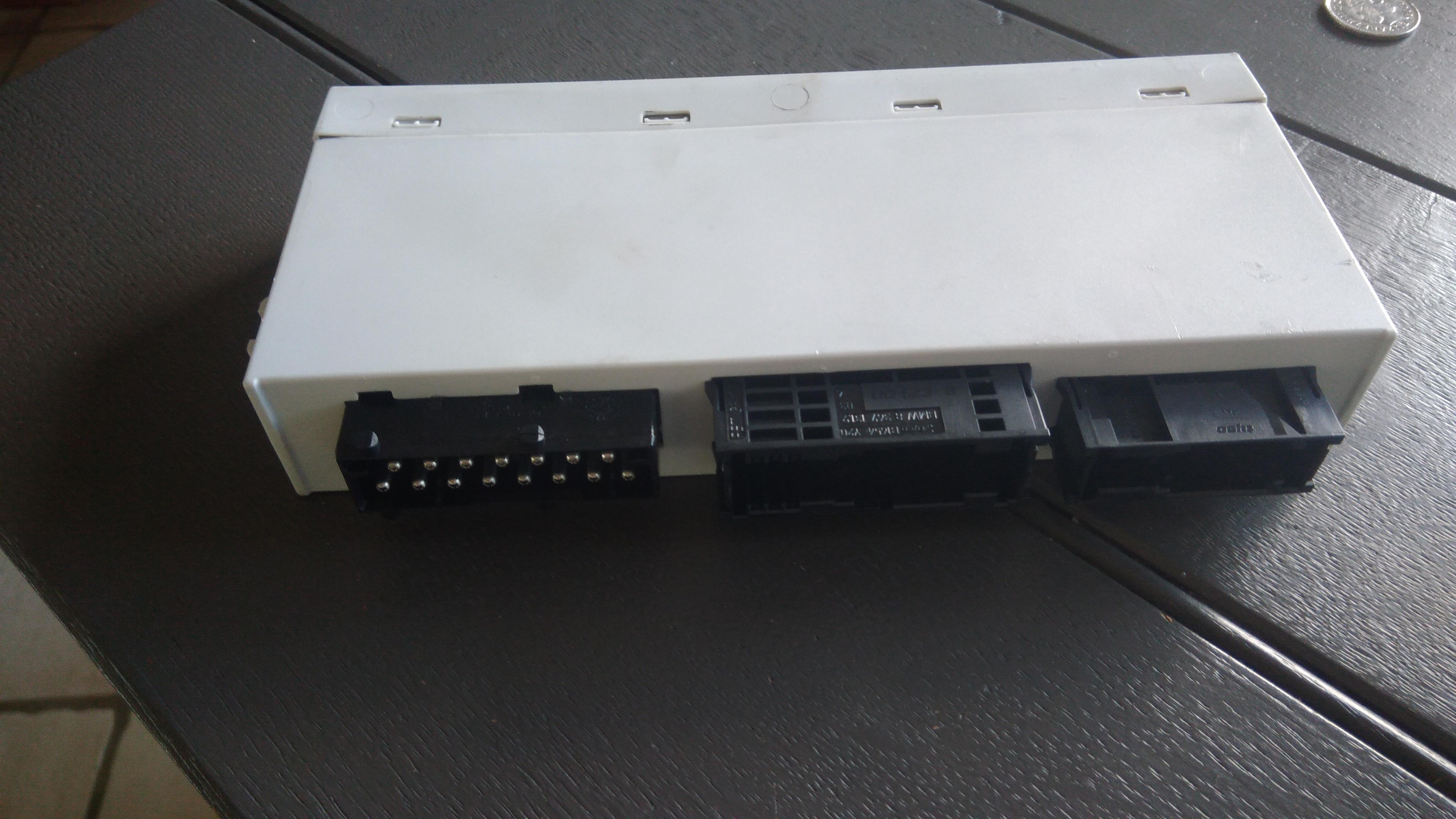

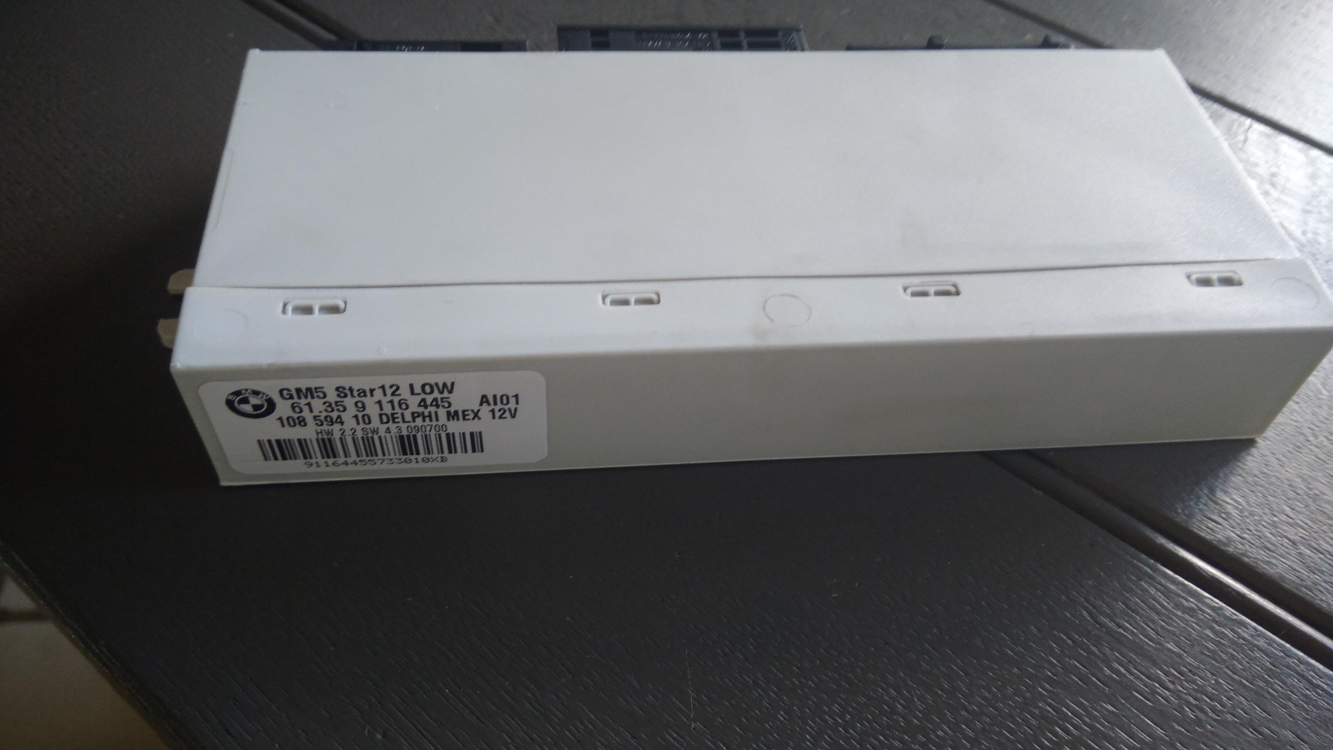

Voor wat betreft de GM5 module: de vervangingsexcercitie was uitgevoerd, maar dat ging niet helemaal volgens plan, dat hele verhaal staat hier. :book:

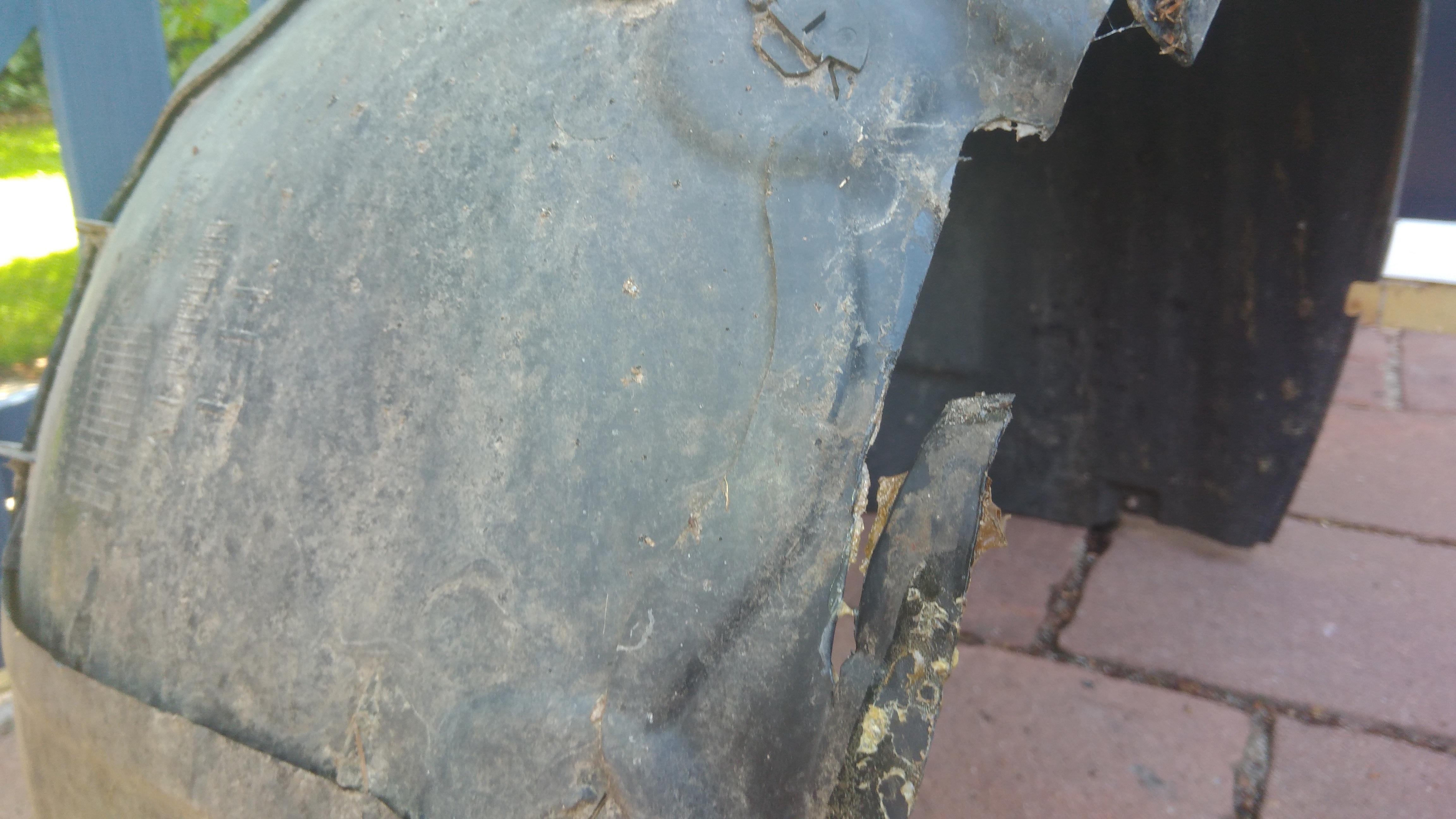

Hier precies hetzelfde. M onderstel van respectabele leeftijd was bovendien bij drempels en oneffenheden ook geen feest. met een KW setje is dat allemaal veel beter / aangenamer ...
De leeftijd van de veren/dempers, het gedonder bij oneffenheden en drempels, het opvreten van de binnenspatborden bij diep inveren, allemaal een goed excuus om een setje KW er onder te schroeven ! :clapping:
