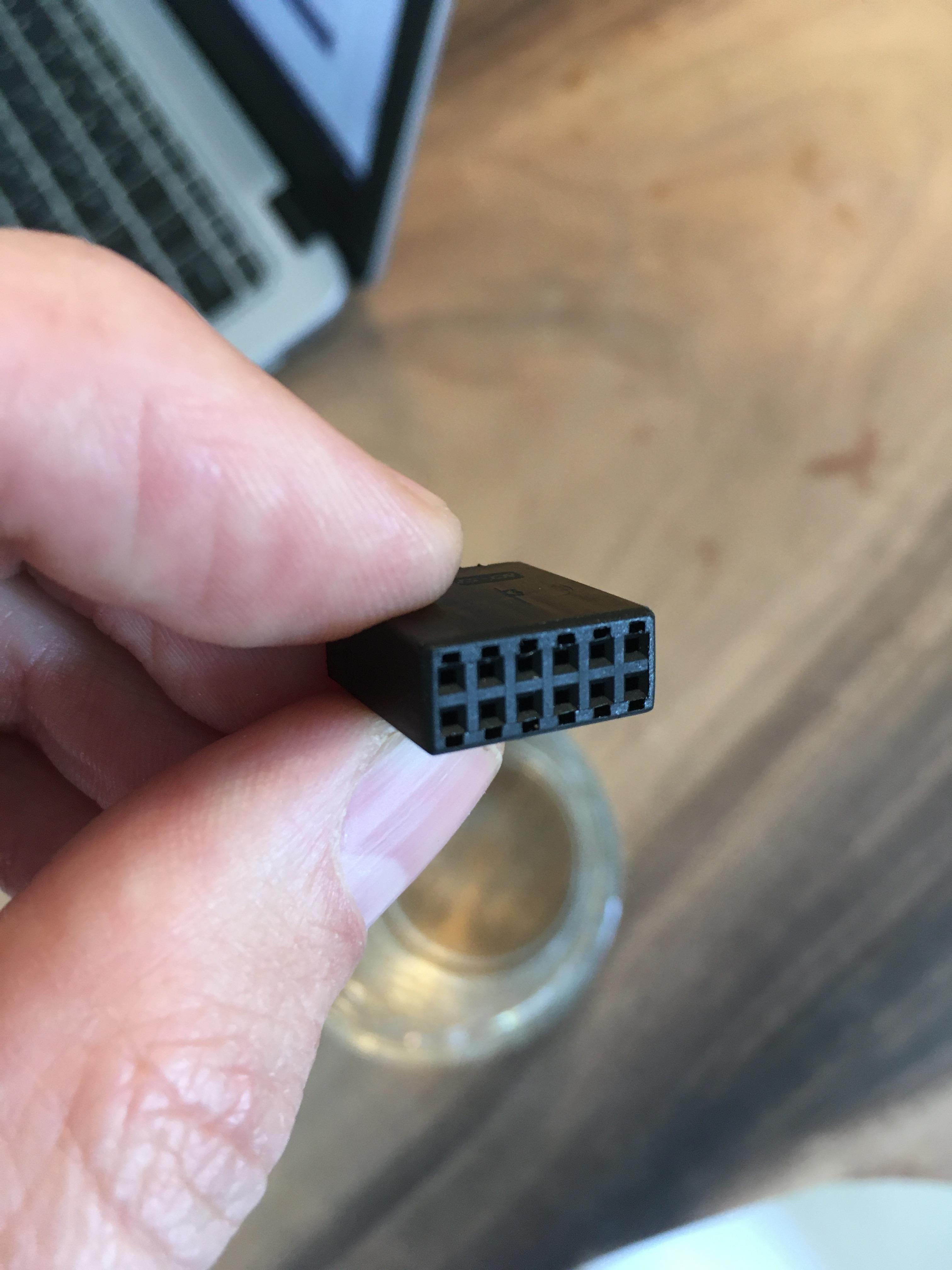

^^ Ik bedoelde: Kijken of de draden op de juiste positie in het blokje zitten. Dus op 3,4 en 10; Als dat niet zo is weet je dat het daar aan ligt. Dan moet je de pin die niet op de juiste plek zit alsnog op de juiste plek doen (daar moet het blokje voor open, maar er hoeft dan hopelijk maar één draad uit en weer in). --> Als dat wel zo is, stap 2. Blokje open maken, markeren welke kleur draad welke positie had, losse pinnetjes uit blokje halen en zoals ze op kleur in het blokje zaten los in de radio pluggen. Als je dan wel een AUX ziet, weet je dat de pinnetjes in het blokje onvoldoende contact maken met de pinnetjes op de radio. --> Als het dan nog niet werkt, stap 3. De losse pinnetjes anders inpluggen op posities 3,4 en 10 van positie C van je radio. Het zijn maar 3 draden, dus zoveel mogelijke combinaties zijn er niet. --> Als het dan nog niet werkt, stap 4. Er is toch iets mis met de bedrading van de Bluetooth module zelf. --> Ik zou alle tape / plastic toestanden er eens afhalen en kijken of er daar niet een draadje los zit. Of als alternatief: meteen weggooien en je verlies nemen.

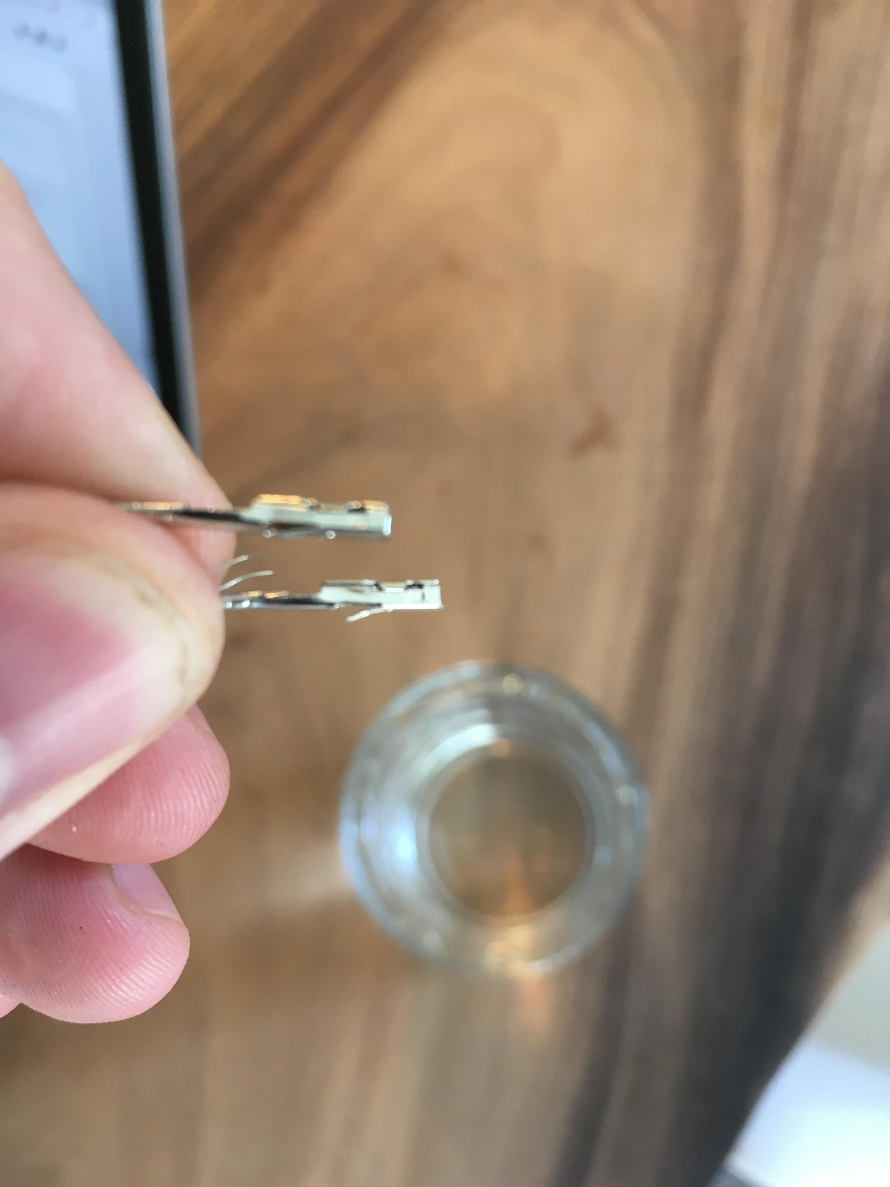

Nee, je moet er juist vooral NIET aan trekken. Hier loop je er tegenaan dat je een goedkope aftermarket oplossing hebt; stekkerblokje is veel onhandiger mee te werken dan de OEM blokjes. Maar; het is te doen! OEM zou dit het idee zijn: OEM schuift buitenblokje makkelijk opzij weg en heeft binnenblokje bovenop gaatjes waar je met een klein schroevendraaiertje in kunt om op de tabjes van de connectoren te drukken. Zo'n connector heeft een lipje dat als een weerhaak werkt: Als je dat NIET eerst indrukt en wel aan de draad trekt, breekt de draad! Nu het niet OEM verhaal zoals ik dat op mijn Bluetooth module tegen kwam. De kleuren van de draden zijn niet per se hetzelfde als OEM. Markeer dus voor je ze loshaalt welke positie welke draad in het blokje had. Je zwarte stekkerblokje bestaat uit een buitendeel en een binnendeel. Het buitendeel is over het binnendeel geschoven en zit er aan vast op een lipje. Ik heb even geen foto van niet OEM binnen- en buitenblokje samen, wel van het losse binnenblokje. Daar zie je waar het tabje zit: Je moet dus buitenhoesje over tabje krijgen, dan kun je tabje er af schuiven. Je ziet verder dat het niet OEM binnenblokje aan de zijkanten rondom volledig dicht is. Het niet OEM blokje heeft aan de “radio kant” (nog) kleine(re) gaatjes boven de gaatjes die voor de bepinning gebruikt worden: Als je daar iets dun en langs insteekt (heel klein plat schroevendraaiertje) kun je het tabje van de connector ook omlaag drukken en zo de connector vrij maken. Je moet dat heel voorzichtig proberen en vooral niet denken dat je met kracht iets kunt oplossen. De kwaliteit van de soldeerverbindingen is matig, dus als je iets te hard trekt heb je de draad wel uit het blokje, maar de connector niet. KORTOM: je kunt ze er ook in de niet OEM variant prima uit krijgen, met zachte hand en veel geduld. (en ja mijn nagel is vies: gisteren in de tuin gewerkt )

Zoals Gersh hierboven ook zegt: dat zijn twee verschillende dingen. Verbinding met je mobiel betekent dat je de massa en de geschakelde plus goed hebt aangesloten. Zelfs als het zwarte blokje niet in de buurt van je radio komt, kun je dan nog verbinden met je mobiel. Meest logische verdachte nu: zwart blokje. Heb je de 3 draadjes er al eens uitgehaald en los met de juiste kleuren in pinnen 3,4 en 10 van je business radio gestopt? Je zou echt niet de eerste zijn waarbij het blokje een palletje teveel bevat, slecht gegoten is, of de bepinning gewoon niet klopt, waardoor er geen contact is tussen pinnetje in het blokje en de radio. Ik heb twee keer zo’n cheapass product gekocht (AUX kabel en dezelfde Bluetooth module als jij nu hebt) en beide keren hadden pinnen / blokje werk nodig.
En weet je zeker dat de bepinning in het zwarte stekkerblokje klopt? Als ik het me goed herinner klopte die bij mijn Aliexpress Bluetooth ding niet (wat op 10 moest zitten zat volgens mij op 9 of op 11).
