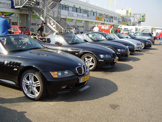

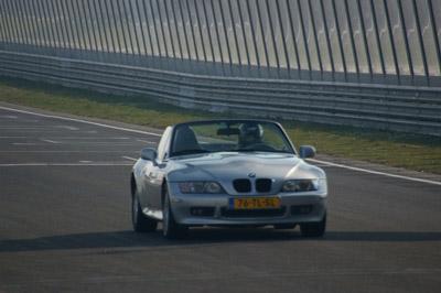

Ps, vroeger was alles beter. We gingen bijv. met het Z3forum naar Zandvoort. Let op de Silver kleur Z3 (Swallows fly in flocks, Eagels fly alone) Lawrence.

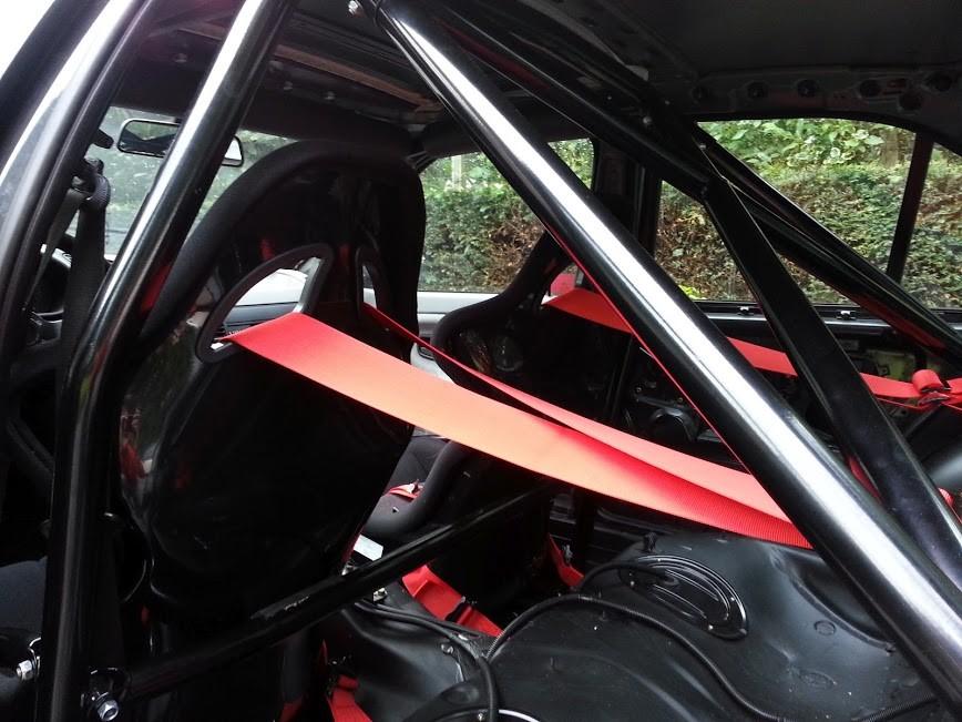

Binnenkort ga ik naar deze E36 325i kijken (de eigenaar is nu met vakantie) .
De circuit-Z3 coupe gaat wellicht nog een keer komen. Maar gisteren heb ik onderstaande circuitauto gekocht. Deze E36 325i heeft een kenteken dus ik kan er over de openbare weg mee naar het circuit rijden.

Ziet er (nog) goed uit!
Ja ik zag je gisteren poetsen, maar had het ff niet door dat jij het was, de lichtblauwe velgen vielen me op. Veel plezier ermee.....
Leuke basis!
Heb je nog een speclijst wat er aan veranderd is?
De M50B25 is wel een karakter motor die toeren nodig heeft, maar dat maakt op het circuit niet uit.
Toerenmotoren liggen me wel 😉
Wat betreft de aanpassingen gedaan door de vorige eigenaar:
-    2x kuipstoel RSS
-    2x 6 punts gordel
-    QSP  stuur met snapoff naaf
-    Geschroefde rolkooi Wiechers, op ingelaste platen.
-    H&R in hoogte verstelbaar onderstel
-    Door Bas Roos gereviseerd 3.15 diff met 25% platensper.
-    17" breedset velgen
-    Volledig M-pakket
Wat ik op de korte termijn in ieder geval wil doen is:
-    Nieuwe bougies (preventief)
-    Nieuwe waterpomp en riemen (preventief)
-    Nieuwe remblokken (Hawk)
-    Nieuwe banden (semi-slicks)
-    Veerpootbrug voor
Verder wil ik nog misschien nog een extra set wielen aanschaffen. De huidige 17” breedset (die 245 banden wil) vind ik erg mooi staan maar ik weet nog niet of dit de meest optimale maat is voor op het circuit. )16" met 225 rijdt waarschijnlijk beter).
aangepast door Emi
Leuk ding, al voorzien van paar noodzakelijke opties!
Met de oooperon cup rijden ze ook op 16inch velgen met banden.
Het ligt wel aan de banden maat, een te hoge wang is ook niet fijn.
De breedset is sowieso niks voor een racer met dit vermogen.
Gelijke banden maat rondom, stuurt veel beter.
Die style 68 set staat achter ook heel smal ET50 dacht ik en aan de voorkant ET41
Als je toch voor nieuwe blokken gaat kan je overwegen om direct 300mm schijven te nemen.
Brackets van de remklauw Z3 3.0 / e46 328i en de remschijven.
De klauwen zelf zijn hetzelfde en kan je 1op1 overzetten.
Dank Jan-Willem. Nuttige tips. Wordt hij misschien toch deels een beetje een Z3 😉
