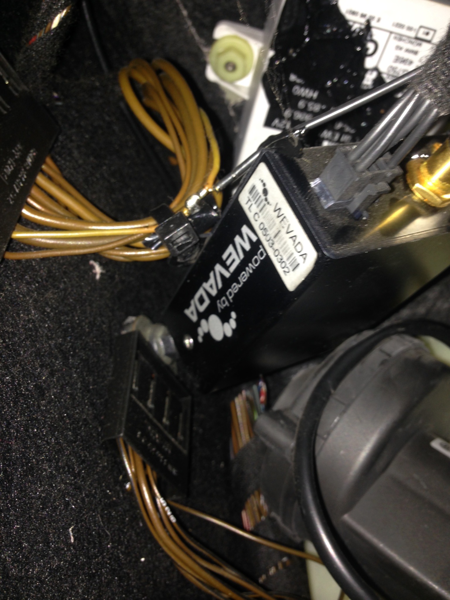

  1. Hmm, ja wie houdt mij nu in de gaten, mij vrouw heb ik gisteravond dronken gevoerd en ondervraagd , maar er kwam geen zinnig woord meer uit. Gezien de huidige ontwikkelingen in de wereld vermoed ik dat of Trump, Poetin of Kim jung nog wat er achter zitten. Alle gekheid op een stokje, ik denk dat het gevalletje er maar eens uit sloop ....
  2. Reactie van Trimble T7L Nederland na een maitje van mij Beste heer van Huis,ik kan mij niet herinneren dat wij die systeempje ooit hebben geleverd.Wel is het vrij zeker een track en trace systeem waarvan de gegevens via een webportal kunnen worden opgevraagd. 2e mail na vraag of ze meer weten/hebben van dit kastje In principe is dit een boardcomputer. Zij het een heel eenvoudige.De functies die erop kunnen zitten zijn niet veel. Allereerst natuurlijk positie bepaling.Waarschijnlijk (gezien het hier toch om een boven gemiddelde auto gaat) werd het systeem gebruikt ombij eventuele diefstal de auto te kunnen traceren.Het zou ook kunnen zijn dat het systeem voor de fiscus werd gebruikt,om zakelijke en priveritten te kunnen splitsen. Maar dit is niet echt eenauto die snel als lease auto door een bedrijf wordt gekozen.Wanneer u geen extra handeling dient te doen alvorens u de auto kunt starten zal er waarschijnlijk geen startblokering zijn aangesloten.Meest eenvoudige :De kleine rond goudkleurige connectors zijn antenne aansluitingen. Daar het systeem niet BMW eigen iszal er mogelijk ook ergens nog een antenne uit het zicht in het dashboard zijn weggewerkt.Ik zou alle connectors los halen. Zien of de auto nog naar behoren wil starten en de kabelboom verder in takt laten Dus wel herkend door de support afdeling maar geen details o.i.d. Als deze er in 2004 ingezet is, zal deze ook inmiddels gedateerd zijn.

  5. OK, een gps tracker waarschijnlijk, is dus aangesloten op een kabelboom, betekent dit dat standaard voorbedraad is of zo? ook ben ik benieuwd of je dit apparaat ook kunt zien via de obd met inpa o.i.d.? zou ik hem er zonder problemen uit kunnen halen?
  6. Bij de vervanging van de bowden kabels voor de motorkapsluiting, kom ik onderstaande apparaatje tegen onder het dashboard. Lijkt er later ingehangen te zijn, gezien de niet geïsoleerde draadverbinding. <edit> Zit trouwens wel op de kabelboom aangesloten, dus wat die gesoldeerde draad dan is? </edit> Dus wie denkt het te weten? Via google kom ik hier op: Wevada NV develops open gateway products and produces embedded devices used for vehicle tracking, vehicle protection, navigation, fleet management, home appliances, and healthcare patient monitoring. The company is based in Brussels, Belgium. Wevada NV operates as a subsidiary of Trimble Inc.
