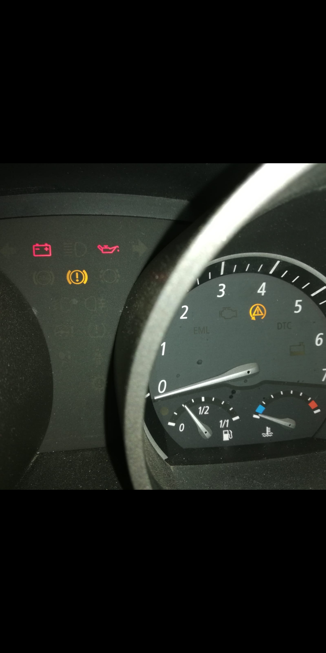

Hallo, het is alweer een tijd geleden dat ik hier was maar ik heb weer een probleem.
De laatste 3 maanden valt de motor s'morgens na het starten als ik 'm even stationair laat lopen spontaan uit. Het is een z4 e85 uit 2003 2.5i. Als ik 'm start loopt hij meteen weer. Ik rij dan weg en binnen zo'n 300 meter valt de motor weer uit, en meteen weer aan omdat hij rolt. Bij warme motor is dit probleem weg. Nu reed ik vorige week weer s'morgens weg en valt hij geen 2x maar een keer of 6 uit de eerste 2 kilometer, en meteen weer aan. De 6e keer valt de motor weg en springt niet meer aan.proberen te starten maar springt niet meer aan. 'smiddags naartoe gereden om weg te slepen, toch nog even proberen te starten en start gelijk weer. De accu draait verder zonder problemen bij het starten de motor wel rond. Uit laten lezen en hij geeft alleen wat te lage waardes vanuit de accu. Er ligt een 56A accu in ipv 74A.kan het daar aan liggen? De 56A ligt er al 2 jaar in zonder problemen. Dit geeft het paneel aan. Komt iemand dit bekend voor?

Nou laat je ons een plaatje zien met storingslampjes bij stilstaande motor......
Dat acculampje brandt dat wellicht ook (zwakjes) bij draaiende motor? Kan het zijn dat de toch al niet te sterke accu niet of maar mager geladen wordt?
Hoeveel km's heeft de dynamo gedraaid? Dat je ontstekingssysteem uitvalt bij een (te) lage accuspanning lijkt me niet vreemd, zeker als je ook nog veel secundair vermogen af neemt bijv. verlichting; ventilator; stoelverwarming; achterruitverwarming, enz.
Het kan dus maar zo zijn dat met een grotere (nieuwe) accu het in eerste instantie erop lijkt dat het probleem opgelost is. Zeker als het weer beter wordt en er met minder verbruikers gereden gaat worden. Maar, met een slechte dynamo (wordt uiteraard steeds slechter), dan komt het euvel hoe dan ook terug....
Dynamo testen is geen overbodige luxe lijkt me. Succes.
