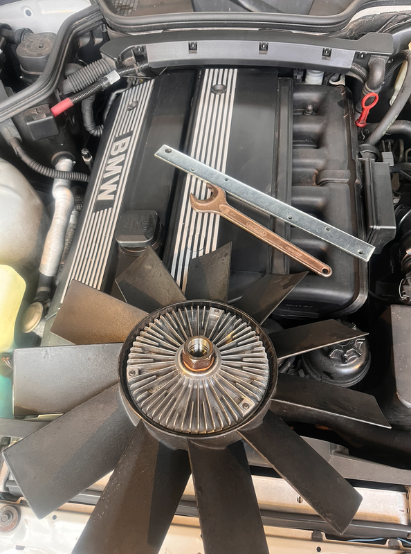

update. Vandaag (eindelijk) mn thermostaat vervangen. Was ff wat gedoetjes met de fan eraf halen, want wilde geen geld uitgeven aan een overprised stuk metaal uit china om de visco koppeling los te maken. Uiteindelijk bij Gamma een mooi stukje staal gekocht voor twee euro en daar een gat van 11 mm in gemaakt. Works like a charm.
Nu dus de nieuwe thermostaat erin en meteen een aangename temp in de wagen en de temperatuurmeter van de motor weer netjes in het midden!

bij mij was ook het lager van de vicokoppeling gaar
En nu die er toch af ligt kun je je de moeite besparen om de visco ventilator terug te plaatsen. Die dingen raken vroeg of laat de radiator en dan heb je het hele spul aan gort. De electrische koelventilator aan de voorkant heeft al een temperatuurschakelaar en kan het koelen makkelijk in z'n eentje aan.
