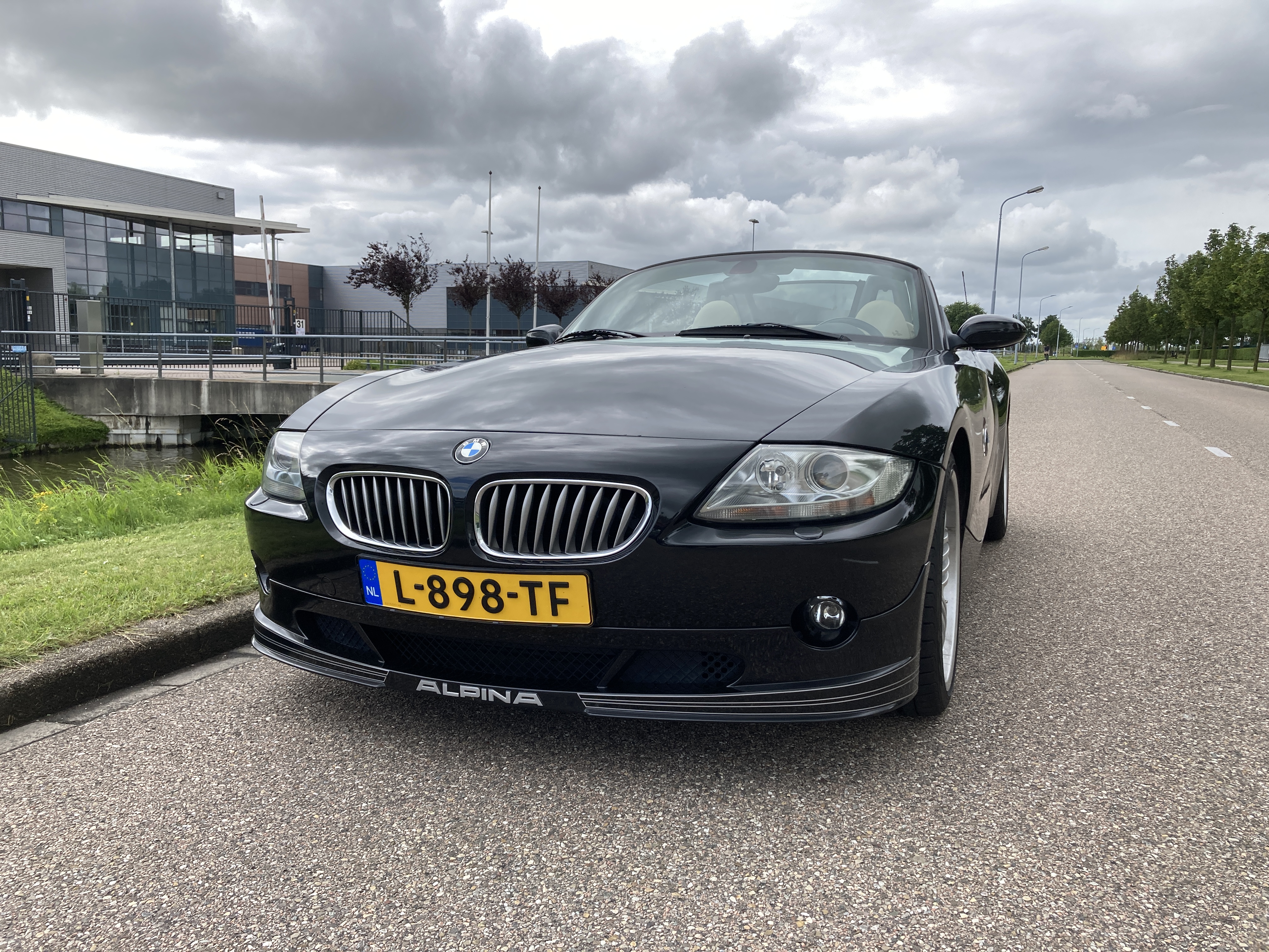

Mijn Alpina Roadster S #141 uit Zwitserland op NL kenteken

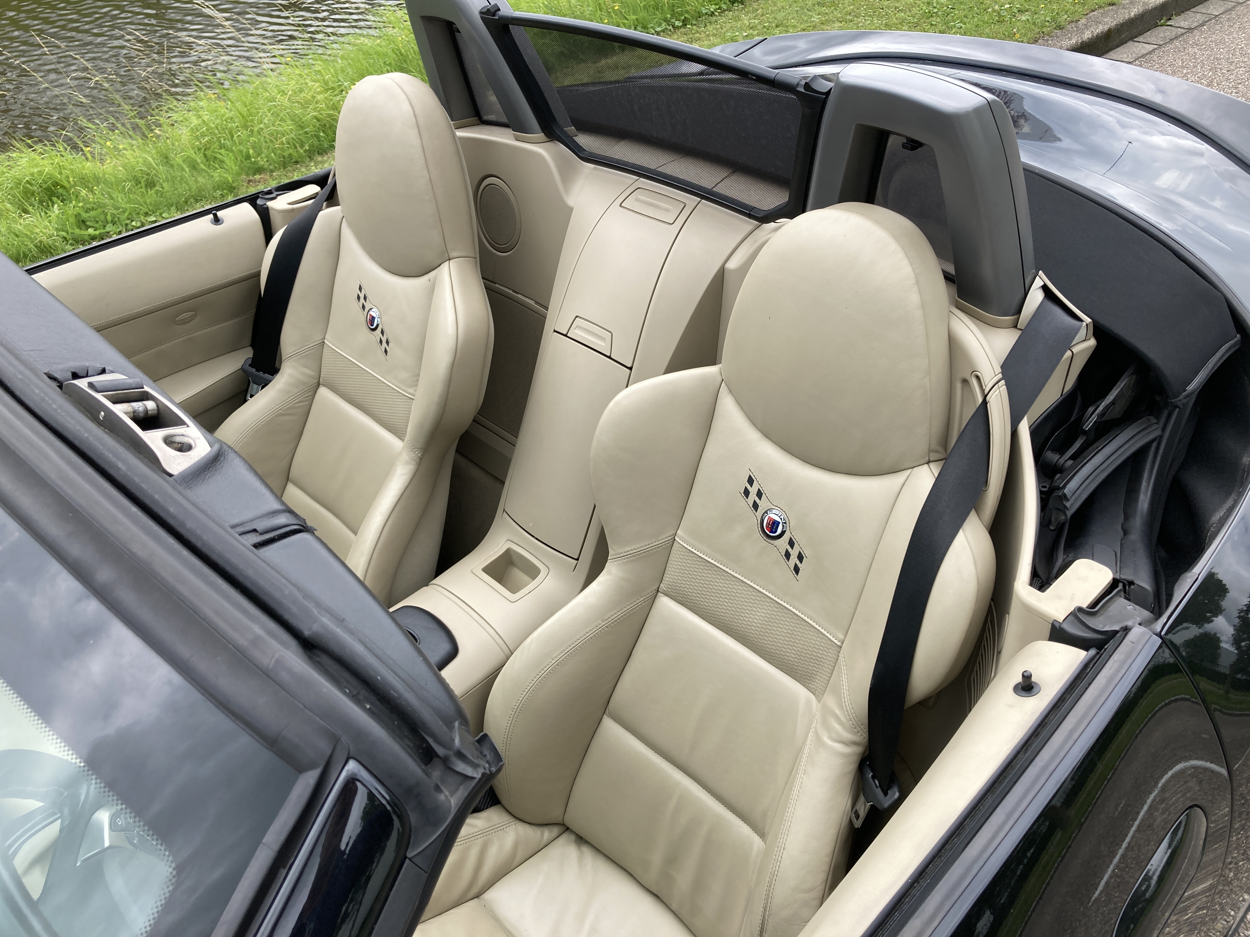

Vrijwel gelijktijdig hebben Rob en ik allebei een zwarte Roadster S met beige interieur met "New England extended leather' geïmporteerd.
Mijn Alpina komt uit Zwitserland en is nummer #141 van 370 ooit gemaakt (220 stuks LHD en 170 stuks RHD). Bouwjaar 2005 en heeft 89k km gelopen.
Vanwege alle Corona perikelen had ik geen gelegenheid om de auto te gaan bekijken laat staan om ermee proef te rijden. Samen met de zeer sympathieke eigenaar middels een video call de auto zo goed mogelijk bekeken en hem naar de eventuele gebreken gevraagd.
E.e.a. was me dus al wel duidelijk; aan het interieur moet e.e.a. opgeknapt worden, zo laat het leer rond de A-stijl op verschillende plaatsen los.
Knoop doorgehakt en de auto in juni gekocht. Met de firma Koster & Hogeslag in Genemuiden vervolgens de import en transport naar NL geregeld. ZIj hebben uiteindelijk ook de BPM en aanvraag kenteken verzorgd.
Aangezien de auto van buiten de EU komt, ( hij komt oorspronkelijk uit Liechtenstein) viel hij in de steekproefkeuring van de RDW waardoor er ca. 4 weken vertraging ontstond in de uitgifte van het kenteken.
Op 31 juli heb ik hem eindelijk opgehaald samen met een vriend in mijn Z4.
Wat me direct is opgevallen is dat hij weinig TLC gehad heeft de laatste jaren. Wel regulier onderhoud (boekjes zijn netjes ingevuld) maar verder veel kleine dingetjes zie mij storen.
Direct aan de slag gegaan om dit te gaan verhelpen en hem in nieuwstaat te krijgen. Had in de tussentijd al een hoop onderdelen besteld en had nog een hoop liggen uit het verleden overgehouden aan de Z4.
Het eerste wat direct moest gebeuren waren de remmen rondom; Alle schijven en blokken waren compleet versleten. Direct maar de eerste upgrade gedaan en geperforeerde BMW schijven gemonteerd. De Roadster S heeft trouwens de remmen van de Z4 3.0Si, dus schijven voor 325x25 mm en niet de schijven van de Z4 3.0i 300x22 mm.

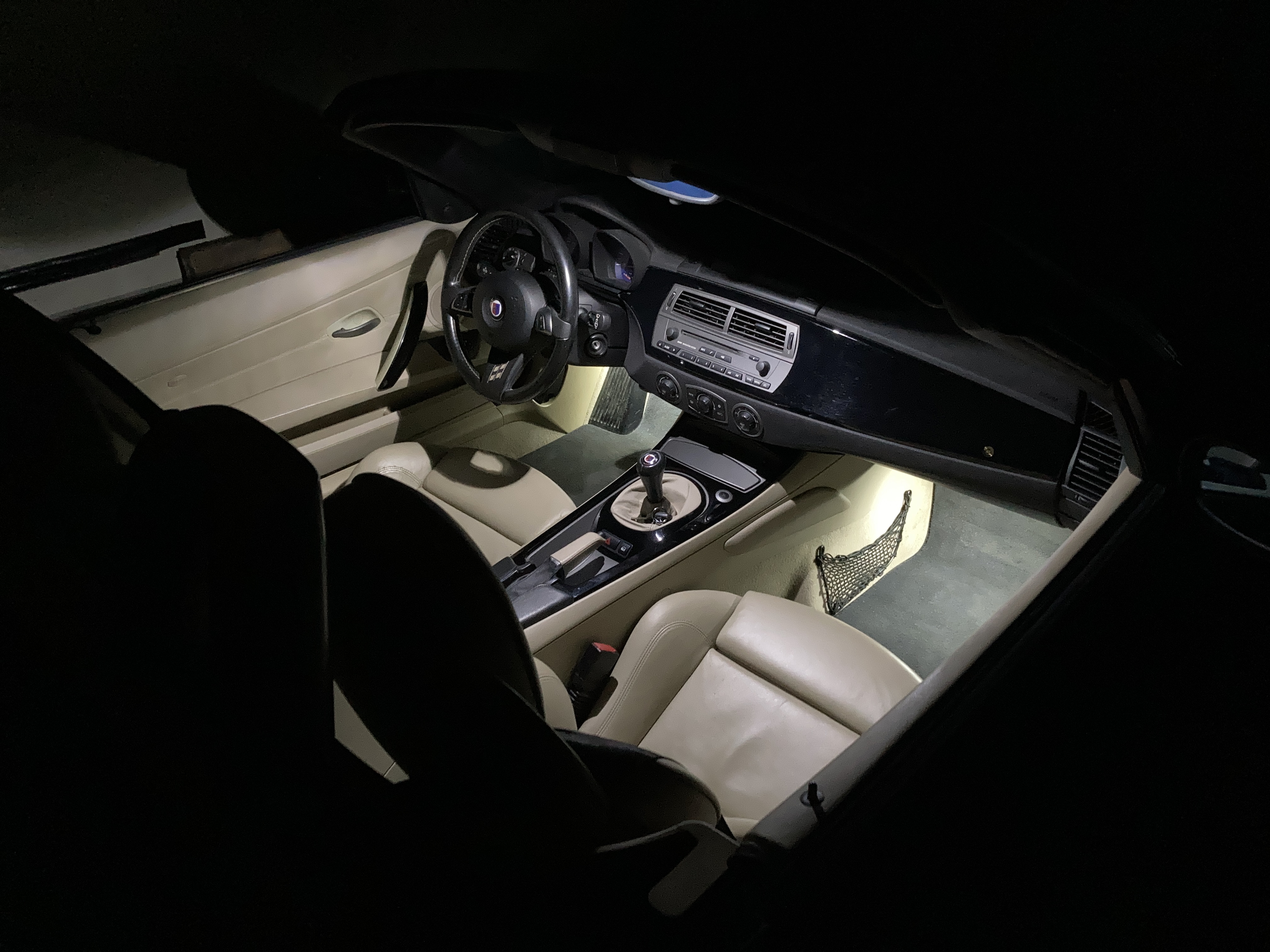

Verder veel kleine dingen gedaan zoals overal LED verlichten ingebouwd, zowel intern als extern. staat veel moderner. Qua lak is de auto in prima staat, maar krijgt binnenkort een polijstbeurt en daarna een glascoating.
Over 2 weken ga ik, naar de Alpina specialist SPBA in 's Gravendeel om hem technisch goed te laten nakijken want hij loopt stationair niet mooi. Heb al wel de bougies en luchtfilter vervangen maar dat heeft weinig geholpen.
Rijden doet hij verder als de brandweer. Mijn god wat een power zit er in dat blok; 300 pk en 362 Nm.

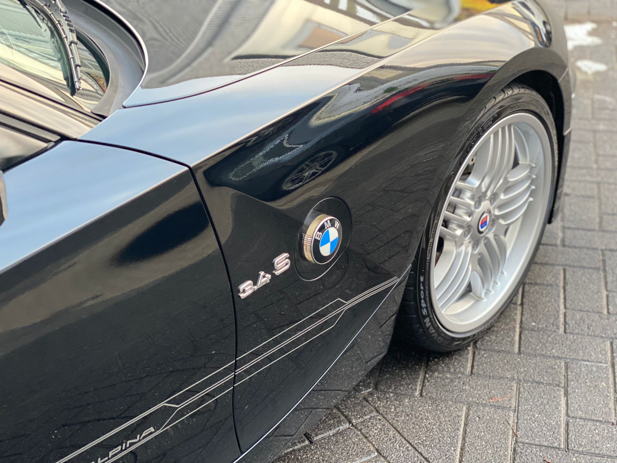

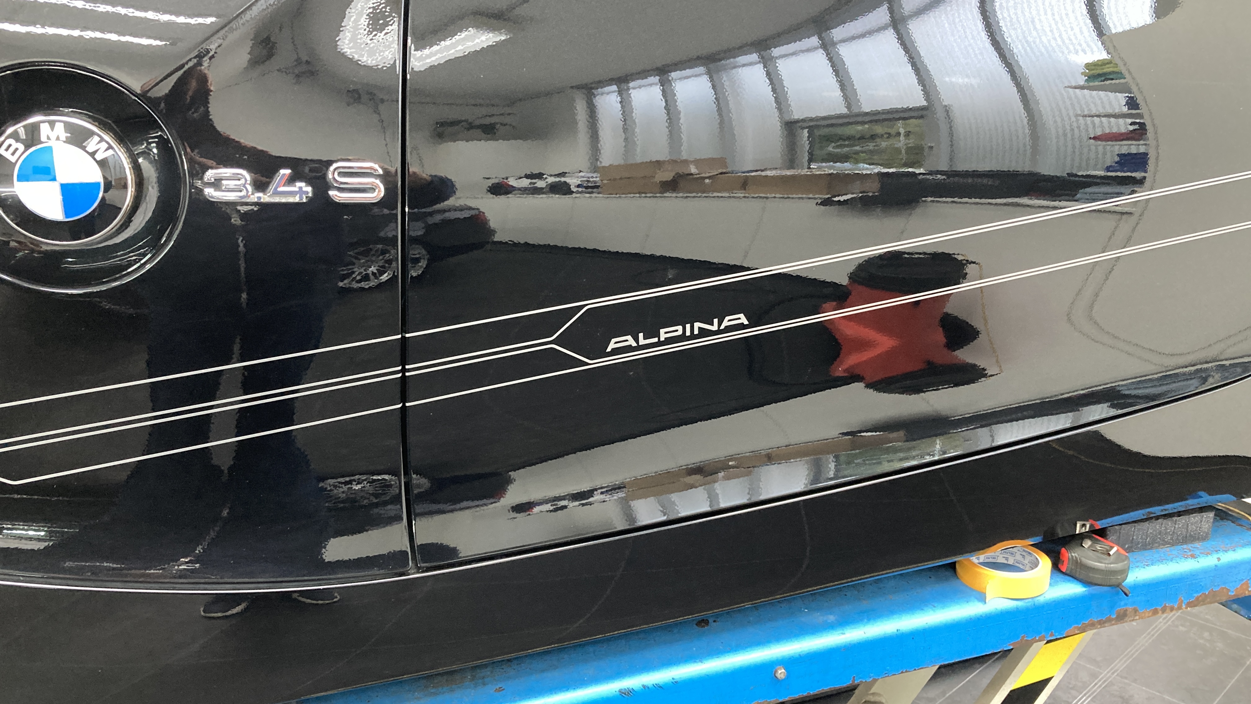

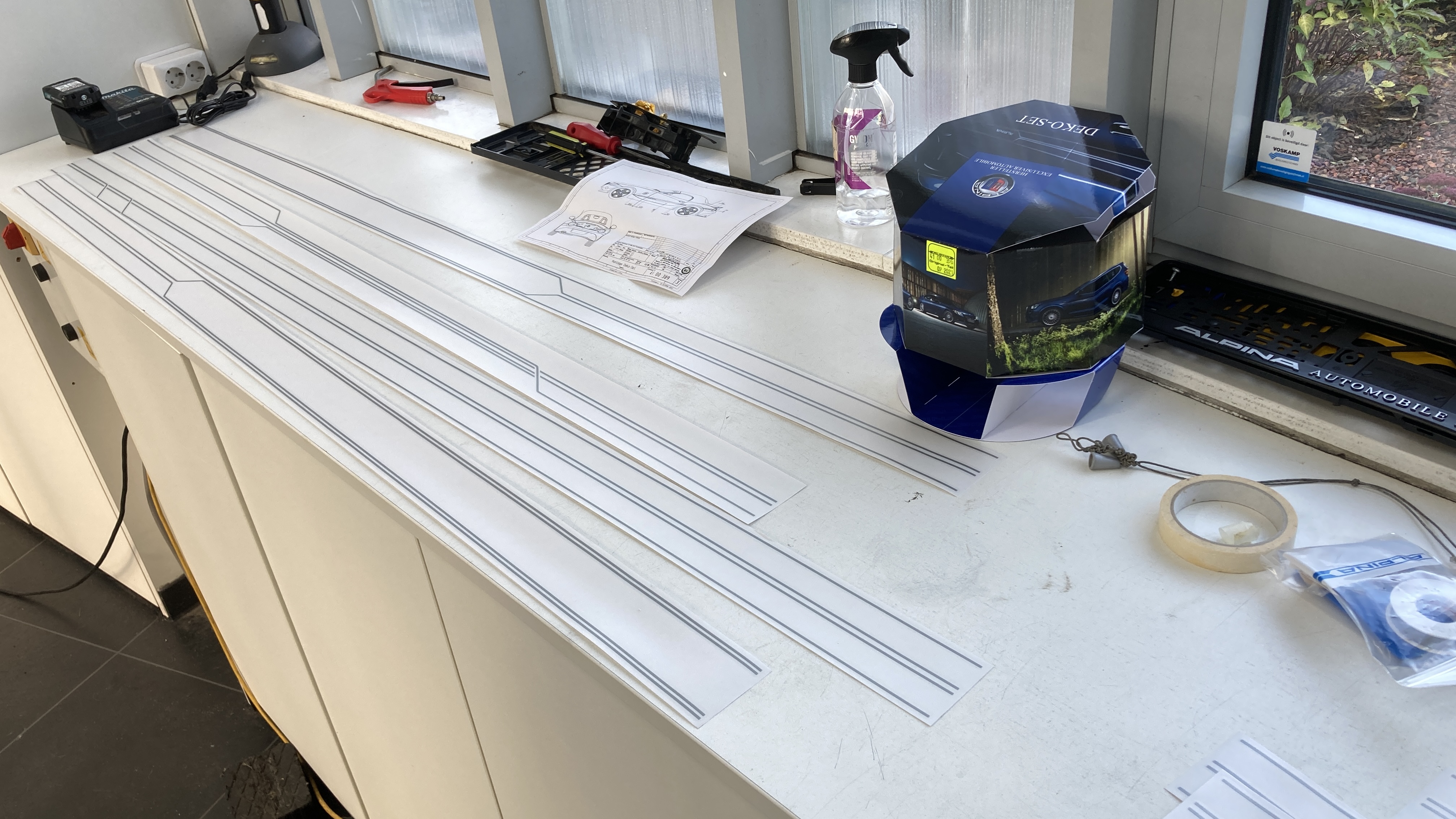

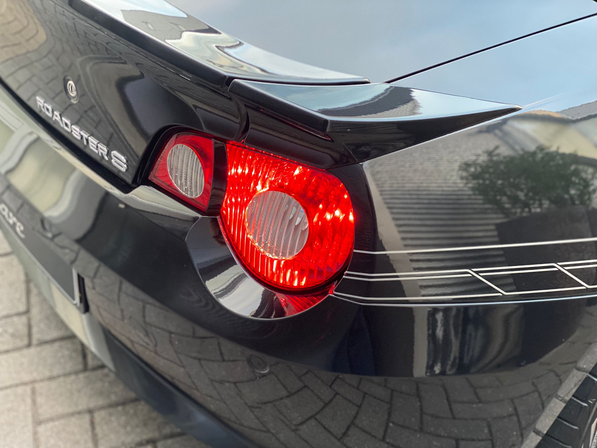

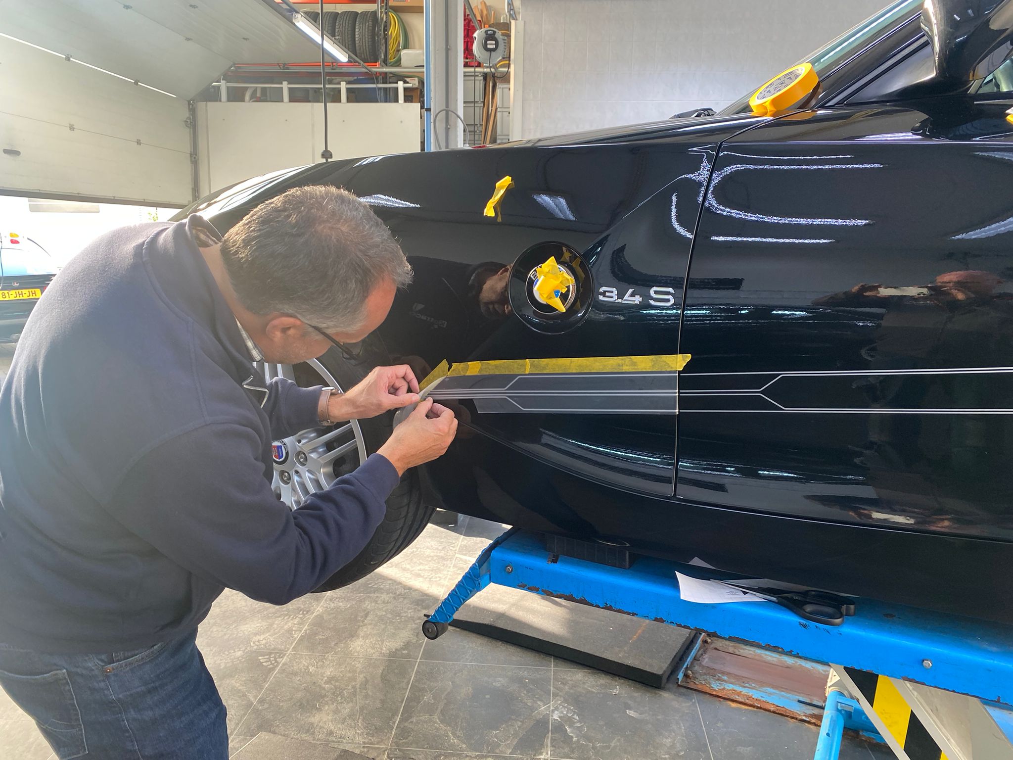

Het  was tijd voor de volgende fase van het herstel en upgraden van de Roadster S; het polijsten van de lak, het aanbrengen van een originele Deko-set en daarna de glascoating.
Het aanbrengen van de Deko-set is een zeer tijdrovende klus. De stickerset is namelijk universeel voor vrijwel alle Alpina modellen en moet dus op maat geknipt worden. Daarnaast moeten de delen exact op de juiste plaats en hoogte worden aangebracht. Veel meten en puzzelen dus voordat er ook maar een deel geplakt kan worden. Daarnaast krijg je maar een kans, want vast is vast.
Ik heb gelukkig een tekening van Alpina met daarop de maten en afstanden van de delen zoals je op foto 2 kunt zien. De striping hoort dus SCHUIN te lopen voor de goede orde! Zo heeft Alpina het bedacht. Ik ben er uiteindelijk 5 uur zoet mee geweest op de brug van het poetsbedrijf die de lak polijst en hierna nog in de glascoating zet.
Zeer tevreden met het eindresultaat het  maakt het verschil tussen een Z4 en een Roadster S.

Mooie ZZZZ; De striping is er netjes op gekomen zo te zien.
Nog een hint als anderen ook nog willen plakken: Uiteraard moet de ondergrond super schoon en vetvrij zijn! Daarna neem een klein teiltje met water en flink wat afwasmiddel, zodat het water wat 'vettig' aan voelt. De drager van de op te plakken striping haal je compleet met striping in zijn geheel door dat sopje. Je kan de te beplakken ondergrond ook met een spons nog wat bevochtigen met dat sop. Je brengt de natte drager op zijn plek op de auto. Door het aanwezige sop kan je de striping nog  vrij lang op zijn plaats schuiven. Zodra het geheel goed zit, met een rubber voorzichtig de striping aan drukken zodat het merendeel van het vocht ertussenuit gedrukt wordt. Oppassen voor plooitjes!. Laat het geheel na het aandrukken een dag drogen en herhaal daarna het aandrukken nog eens voorzichtig. Er zal dan mogelijk nog wat vocht onder weg komen; goed aandrukken en eventueel nog weer laten drogen, om dan na nog eens goed aandrukken de drager voorzichtig te verwijderen. Deze methode geeft alle mogelijkheid om bij het eerste opbrengen te corrigeren! Probeer maar eens met een plakletter o.i.d!

Mooi, die striping voegt bij de Roadster S inderdaad echt wat toe. De voorbumper ziet er daardoor ook echt anders uit. :thumbup:
