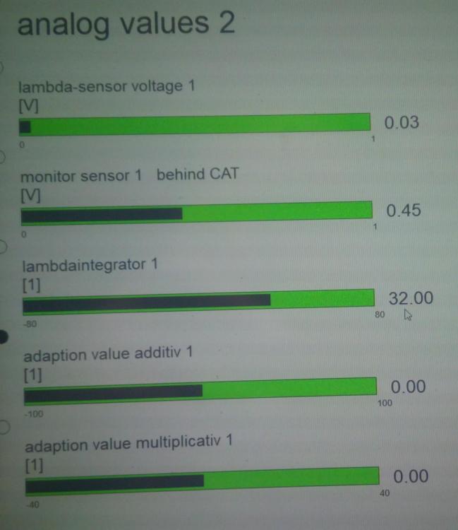

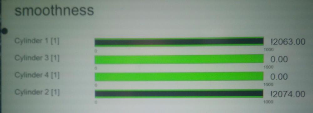

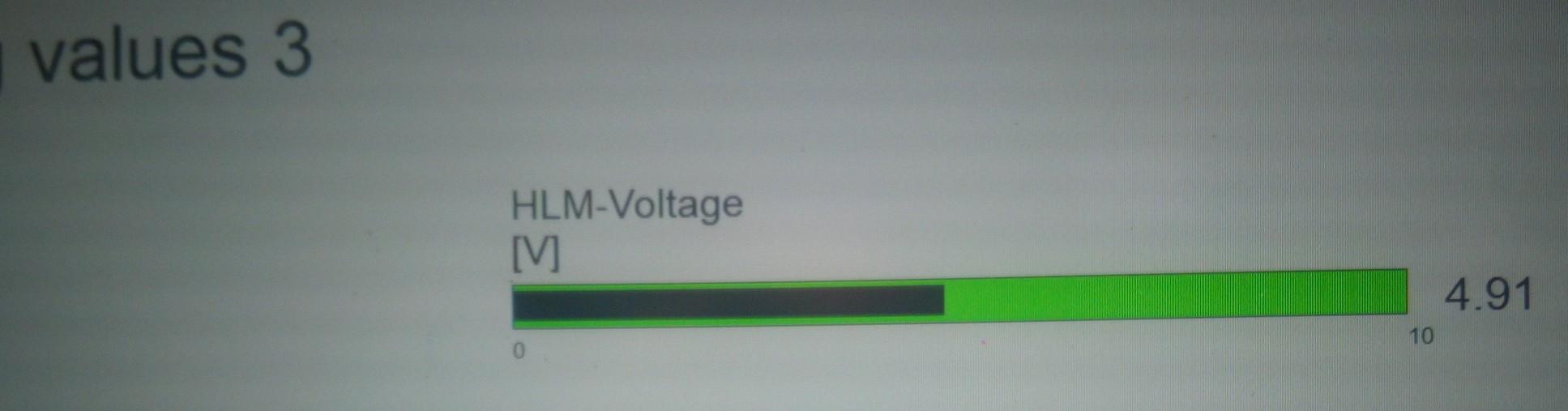

Weer terug van vakantie en zojuist de auto aan de laptop gehad. Zie op pc ook dat cilinders 1&4 niet meewerken. Ook de total air consumption HLM en needed air i.s. controler geven (te) hoge waarden aan. Als de motor niet loopt geeft de total air consumption HLM zelfs een waarde van 45 aan. (Op schaal van max 20). Als bijlage stuur ik schermafdrukken. De compressie heb ik overigens nog niet gemeten.

Eerder lijkt mij iets aan de hand met de sensors  lambda 1 en 2   welke heb je vervangen. (ook gezien je eerdere storing diagnose uitlezing)

Jou plaatjes laten nog wat zien je heb het over uitval van cilinder 1 en 4  en die laten afwijkingen zien bij cilinder 3 en 4   of 1 en 2
Lambda sonde 1 meet vrijwel 0,03  Volt of te wel niets .

Ik zag later op het plaatje idd een afwijking van cilinders 1 en 2. Het vreemde is dat het loskoppelen van injectoren 1 en 4 geen afwijkingen in het draaien van de motor veroorzaakt. Bij het loskoppelen van 2 of 3 slaat motor af. Ik heb zojuist (betere) inpa software (met E36 sp-daten) geïnstalleerd. Morgen hier maar eens mee meten. Onderstaande link bevat volgens mij alles wat ik nodig heb. https://forum.e46fanatics.com/showthread.php?t=1126314

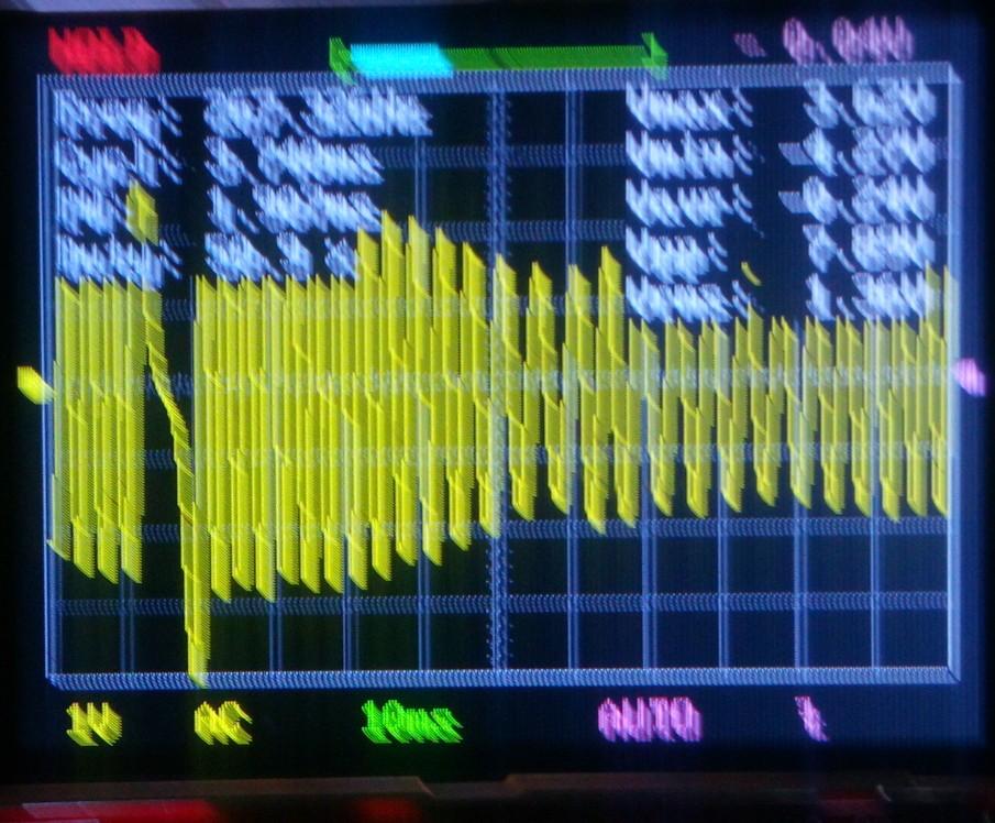

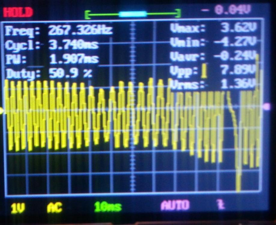

Weer acties ondernomen. Compressietest gedaan. Cilinders 1 TM 4 allemaal gelijke druk van 220 psi. Injectierail losgehaald. Alle injectoren sproeien met gelijk beeld. Nu timing van ontsteking gecontroleerd met stroboscoop. Cilinder 2 toont voorontsteking van ongeveer 12 graden. Cilinder 1 toont een voorontsteking van 24 graden. Lijkt mij een beetje veel. Klopt het dat het sensorwiel voor de krukassensor nat van de olie is? Het signaal van de krukassensor ziet er onregelmatig uit in amplitude en frequentie. Op de foto's zijn 3 stukken van in totaal 56 pulsen zichtbaar. Helaas niet helemaal scherp.

Was het enige wat overbleef. Garage Klaassen in Apeldoorn heeft nog uitgelezen en geen storingen gelezen. Toch vreemd. Maar logischer wijs is krukassensor het enige wat verband heeft met cilinders 1 en 4. (Zelfde positie krukas)
