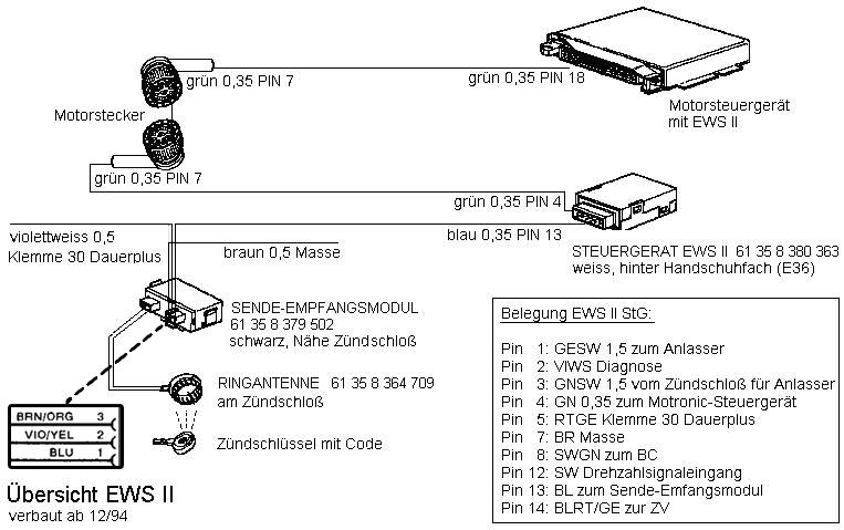

Jou ecu heeft een EWS systeem, zorg dat je de originele sleutels bij de ecu hebt.
De chip's in de sleutel kan je overzetten.

Andere dme gaat natuurlijk sowieso niet werken lijkt me. Daar zorgt de EWS wel voor.

DME werkt wel, als je de originele sleutels er maar bij hebt.
Deze chip in de sleutel moet je overzetten.

Weet je dat zeker? volgens mij heeft de z3 wel iets van een losse ews/startonderbreker. Meestal zijn die vin gecodeerd op de dme, maar ik ben geen specialist op z3 electronica.

Als de sleutels maar kloppen met de ecu, ik heb al  bij meerdere swaps geholpen met de EWS.
Land Rover defender met een M52B28 e36 geen enkel probleem ( op het speedsignal na )
Een e30 met een m52B28 e39 motor geen enkel probleem.
Net als een e30 met een M44B19 e36 ook geen probleem.
Als je er maar de sleutels bij hebt, iedereen is doodbang voor de EWS maar eigenlijk stelt het niks voor als het maar compleet is met de juiste sleutels.
Beetje off topic maar dit is bijvoorbeeld wat je minimaal nodig hebt voor de EWS van een M52B28.

Betreffende de EWS: als deze niet met de DME VIN gecodeerd is, is die auto echt ONTZETTEND MAKKELIJK te jatten....
Maar het zou kunnen, ik ben geen specialist op z3 electronica.
Bij de latere generaties weet ik zeker dat ze vin gecodeerd zijn (uiteraard vanwege de diefstalpreventie)
Helaas is dat vergaande glorie, ik ken wel een hobbyist die e46 ecu's EWS III vrij kan maken.
Daar is erg veel over te vinden, ook staan er how to's op youtube.
Met EWS I en II is het heel wat lastiger voor een hobbyist maar dan is het aansluiten weer veel makkelijker.
Op ebay worden er ook veel EWS I tot III vrije ecu's aangeboden.
Het scheelt wel dat of de ecu geflashed of gewisseld moet worden als je de auto zonder de juiste sleutel wil starten.
Dus in dat geval werkt de diefstalpreventie wel haha.
