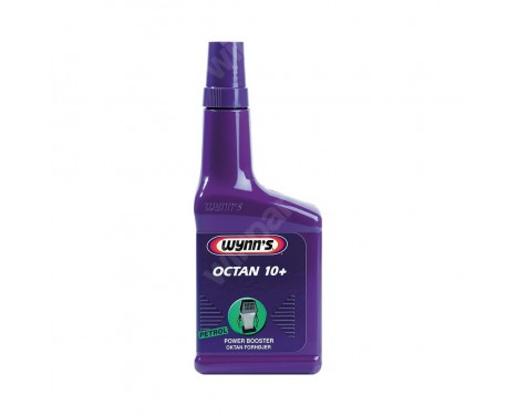

idd uitlezen die hap. of je octaanbooster daar mede schuldig aan is geen idee, maar waarom zou je in een standaard blok octaanbooster kappen ?? je motor gaat er niet beter van lopen oid. en pk's winst op een std motor zijn helemaal te verwaarlozen.

  3. Nadat ik Octoon 10+ (onnodig OKE) gebruikt had ging het lampje na enkele kilometers branden (begin van het topic);
