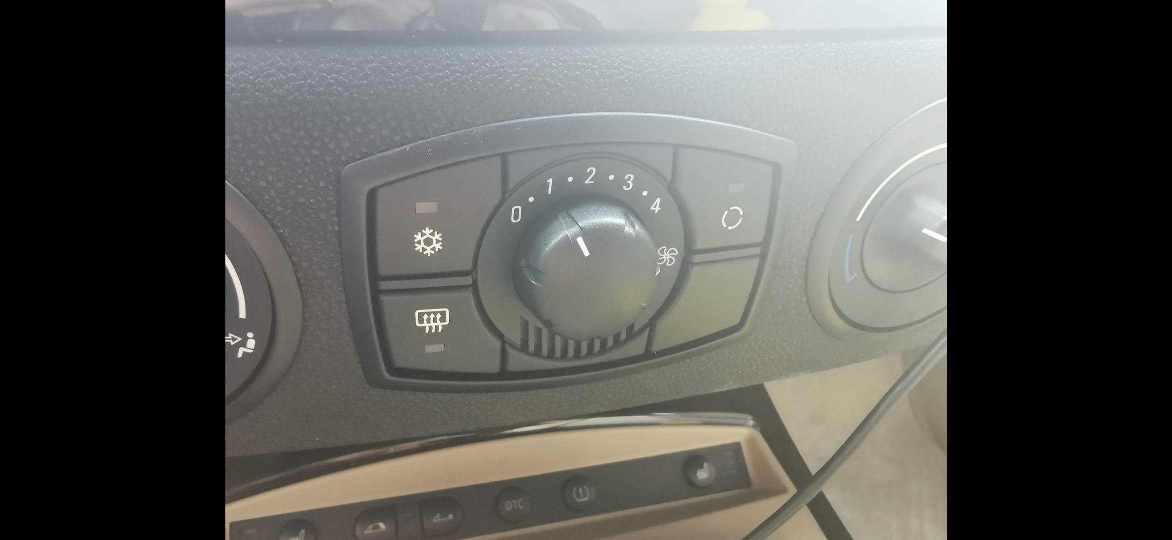

Drie meest linkse knoppen airco, verwarming en ventilatie snelheid werken niet meer. Waar zou het aan liggen?

Het zou ook de "transportmodus" kunnen zijn. Die treedt soms spontaan op en dan doet je airco het ook niet goed meer. Zie bijvoorbeeld ook hier.
Branden de ledjes ook niet meer? Is het paneel geheel stroomloos? Dan zekeringen en sleep-mode checken. Als de ledjes wel branden maar de knoppen niet reageren dan beginnen met de connectoren & kabelboom checken. Draait de kachelventilator helemaal niet? Kan ook nog zijn dat kachelventilator dienst weigert en de rest van je A/C wel gewoon goed werkt.
