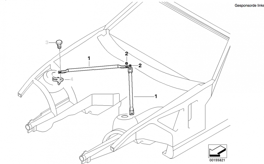

Onlangs flink met de siliconen spuitbus in de weer en ook onder de motorkap de nodige rubber onderdelen ingespoten.
Daarbij is er ook wat op de dwarsarm verbinding gekomen en ook op de bevestigingsbouten.
Op zich niet erg, maar na mijn actie had ik ineens veel kraakgeluiden binnen in de auto tijdens het nemen van
drempels etc.
Na wat zoeken en bedenken wat de oorzaak kon zijn, heb ik de bouten van de dwarsarmen aangedraaid, deze
waren best wel los.
Misschien een tip aan een ieder om  deze bouten sowieso eens na te trekken. :mellow:
Na het aandraaien was alleen de zoemende 6 cilinder weer te horen......
aangepast door CorvH
  • Reacties 8
^Ik heb dat ook wel eens met mijn veerpootbrug gehad. Die zorgde voor een eerste instantie onverklaarbare "kloenk" in het interieur bij drempels, e.d. Bleken ook twee bouten best los te zitten.
Met hoeveel Nm heb je ze nagetrokken?
eehmm, gewoon op gevoel, zeg maar als in vast is vast :rolleyes: of moet dit met een momentsleutel?
Mij staat bij 110 Nm met een momentsleutel, maar ik kan het helemaal mis hebben. Is erg lang geleden dat ik er naar heb gekeken. Vandaar ook de vraag... :laugh:
