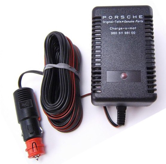

Ik laat mijn wagen niet graag aan de stroom hangen  ( en zeker niet met van die blokjes die zoude kunne branden in of bij de wagen !
Dus :
ik gebruik in de winter de porsche druppellader (foto)
deze kan je zeer makkelijk via de sigarettestekker gebruiken ..
 Ik steek deze 3 /4 dagen in per maand en klaar .
en het blokje hangt gewoon tegen de muur ( ver weg van de wagen)
in mijn ogen de makkelijkste & veiligste lader :guitar:

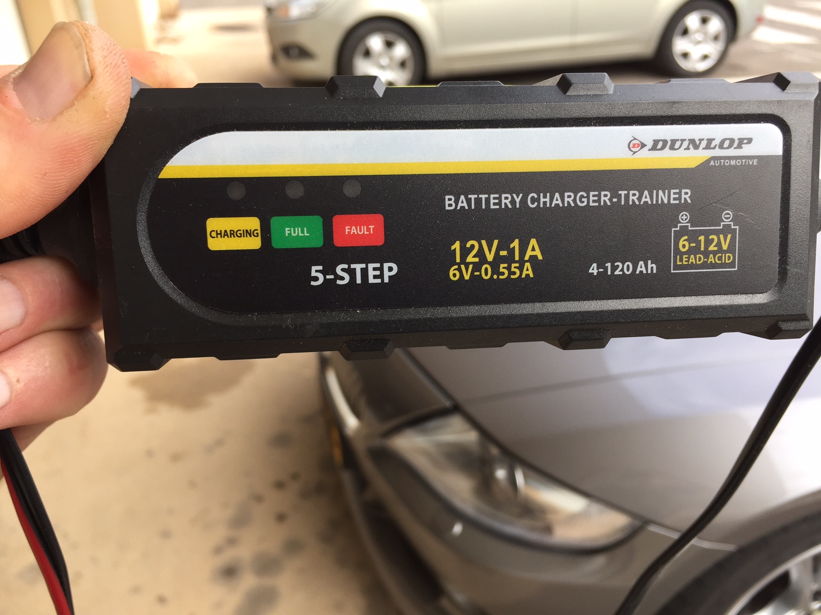

Komt qua prijs wel ongeveer overeen met Ctec lader =5 amp.. Deze Dunlop lader laadt 1 amp is dus wat trager, Maar wel een mooi compact apparaatje.
