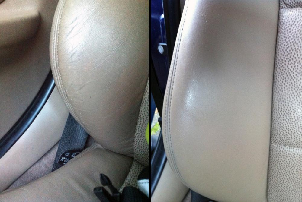

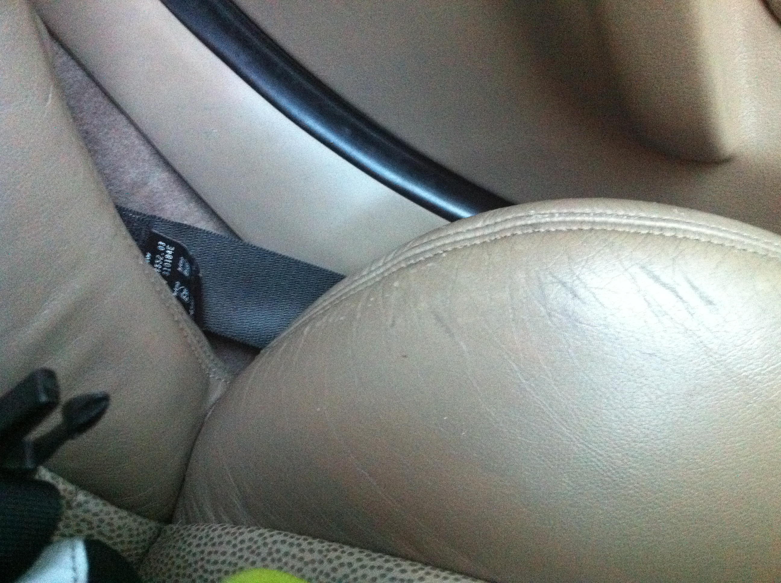

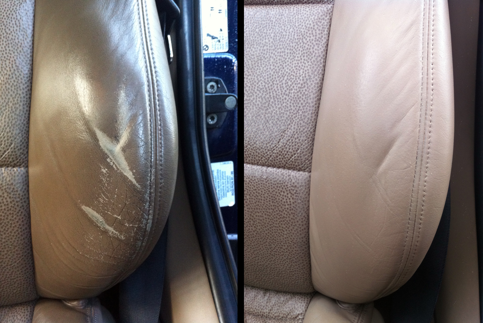

De eerste resultaten:
(Links is voor en rechts is na de behandeling)
Volgorde van de foto's:
-Wang van de passagiersstoel:
-Wang van de bestuurdersstoel:
-En een indruk van het verschil in kleur tussen het leer van een 13 jaar oude stoel die uiteraard verkleurd is en de originele fabriekskleur die Colourlock levert: (Let op het verschil in kleur tussen de hoofdsteun (met regendruppeltjes) en de stukken leer die links en rechts naar beneden lopen)

Een heel mooi resultaat! Kleurverschil is duidelijk en haast niet te voorkomen denk ik, maar als je de hele stoel doet ziet die er weer als nieuw uit. Het voordeel van een ZZZ is dat er geen achterbank in zit :schater:
