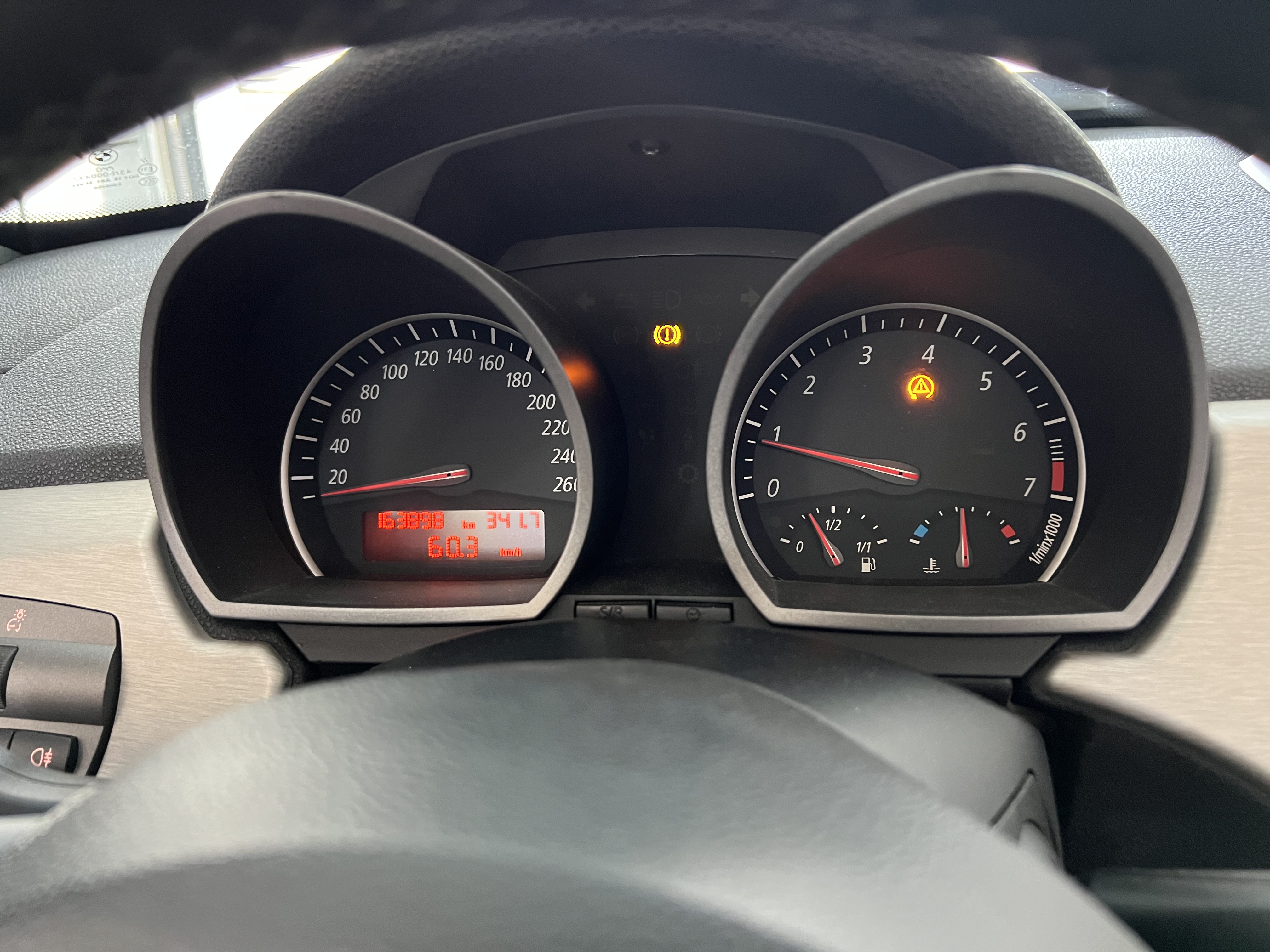

Storingslampen: Brake warning lamp for Canadian model en Dynamic Stability Control (DSC) geven storing aan.
MAL
07-06-2023 Storingslampjes gingen aan en bleven aan, ook na afzetten motor.
Auto weg gezet en niet meer getest.
08-06-2023 Auto gestart, storing treedt direct op en naar garage gereden, daar aangekomen auto uitgezet en mezelf gemeld.

Auto gestart, geen storing meer. Auto vervolgens uitgelezen met als resultaat:
Storing aangegeven door: BMW manual pagina 53
Wie kan mij helpen om de storing te zoeken en advies te geven om welke onderdelen het kunnen gaan?
Er is op het forum het nodige te vinden, maar het lijkt niet concreet duidelijk om welke onderdelen het gaat,
omdat de waarschuwingslampen mogelijk aangaan bij meerdere storingen.

18-06-2023 Vandaag is Z4 bij de garage geweest en bij de Z4 een apk uitgevoerd, problemen met de linker koplamp,
maar daar wil ik een nieuwe topic voor gaan opstarten. Tijdens deze dag heeft de monteur de druksensor op de
hoofdremcilinder los genomen en hierdoor werd dezelfde storing weer gegeven. Dit vervolgens ook met de tweede
sensor geprobeerd en eveneens dezelfde foutmelding. Maar voor de rest trad de storing niet meer op.
We hebben afgesproken dat we de kosten gaan bekijken van het vervangen van deze twee sensoren.
Verder geldt dit ook voor de thermostaat. Ik hou jullie hier verder van op de hoogte.

Ik heb enkele jaren ook iets dergelijks gehad. Ook lampjes aan en uit. Dan weer niet, dan weer wel. Er bleek een van de twee druksensoren (in het remsysteem) een melding te geven. Ik heb beide sensoren toen laten vervangen. Nooit meer een melding gehad. Zoek maar eens op 'DSC, DTC, DBC' dan kom je mijn topic tegen.

Beste ZReihe, Mijn dank voor je bericht, bij het vele zoeken naar de storing kwam ik een video tegen die dezelfde twee sensoren op de remcilinder liet zien als mogelijk storingsveroorzaker.
Ik ga ook jouw melding vrijdag meenemen naar mijn garage. Ik hou je op de hoogte. Gr.
Ik zie ook de melding van de thermostaat staan, komt ook wel vaker voor.
Afhankelijk van je model zit er al dan niet een heater op de thermostaat die het inschakelmoment kan beinvloeden, het kan zijn dat de heater een intermittent contact heeft. Of de thermostaat is mechanisch niet meer top en moet een keer vervangen worden. Als dit het is dan is dat overigens geen dramatisch probleem, betekent waarschijnlijk dat hij iets open blijft staan en dat het iets langer duurt voordat de motor warm is.
Is je motortemperatuur verder 100% stabiel na warmrijden?
En wat betreft de melding van de Mk60 druksensoren:
De Mk60 is een Continental hydraulische remunit aangesloten op je rempedaal, waarin de druk naar elk wiel wordt geregeld. Deze unit bevat een aantal geintegreerde druksensoren (1, 3 of 5 afhankelijk van het type). Als een sensor stuk is vanwege b.v. een wirebond lift-off dan is dat geen eenvoudige reparatie. Er zijn wel bedrijven die dat kunnen fixen, bijvoorbeeld ACTronics: https://www.actronics.nl/abs-ecu/bmw

Ik had beloofd om terug te komen op de storing die ik had. Ik heb 2 maanden geleden opnieuw de storing gehad en heb toen besloten om de twee sensoren die op de hoofdremcilinder gemonteerd zitten. om deze te laten vervangen
door de garage, dit in combinatie met een APK-keuring.
Dit is uitgevoerd op 22 Mei en ik heb tot op heden geen storing meer gehad, inmiddels een kleine 400 km gereden.
De kosten per sensor waren: E 132,23 excl. BTW, montage weet ik niet maar hier staat ongeveer een uur voor = E 80,85 excl. BTW.
Dus nu maar wachten op een verder verloop.
Ik heb geprobeerd om de oude sensoren te testen maar ik weet niet wat ik moet meten, dus uiteindelijk heb ik ze weg gegooid.
