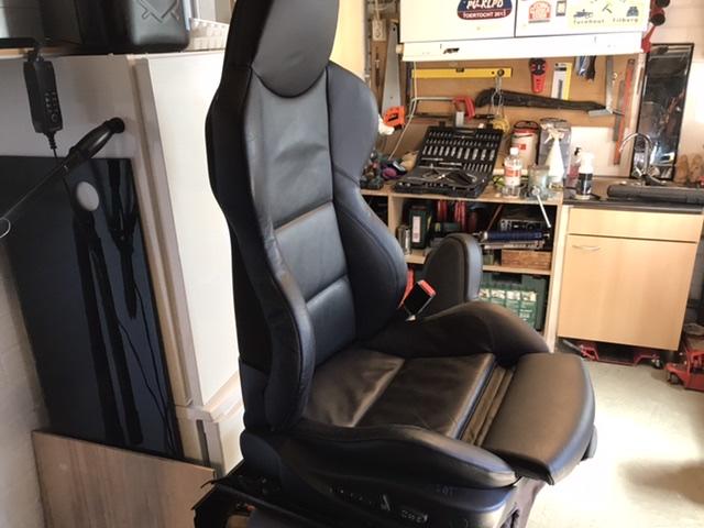

Afgelopen week mijn M stoelen uit GB ontvangen. Zien er top uit. Ook elektrisch.
ik heb in mijn Z4 elektrische standaard stoelen, ze zitten voor geen meter!.
Dus nu ombouwen. Nog even kijken of ik iets moet veranderen? Dus als iemand tips heeft dan hoor ik dat graag.

Hangt er een beetje vanaf of dit fl stoelen zijn die een vfl in gaan, of dat het van vfl naar vfl is.
Wat in ieder geval een dingetje is, is dat je geheugen straks op de passagiersstoel zit. De GM5 module kan maar ëën stoelgeheugen aan. Je zou dus kunnen overwegen om dat om te draaien (bestuurdersstoel met geheugen, zoals standaard). Heb je twee nieuwe schakelpaneeltjes nodig, verder plug&play.
Ze zitten er in. Werkt en zit perfect.
Geen  meldingen op het display.
Memory display laat ik zitten, buiten mijn vrouw zal er niemand in rijden🤭😂👍
Het is écht de moeite waard. Wat een verschil in de zitpositie.

Je kunt ook je oude stoelframes overzetten op je nieuwe stoelen. Dan is je elektrische functionaliteit als vanouds, maar met een betere zit
Stoelframes van de non-M en M stoelen zijn identiek uitwisselbaar weet ik uit ervaring

Hangt er een  beetje vanaf wat je beschouwt als veiligheid. Qua functioneren van je gordelspanners e.d. is er geen verschil. Je moet er wel rekening mee houden dat je onder één of beide stoelem een overbuggingsmodule voor een  "occupancy sensor" voor je airbags nodig hebt.
Als  je die nodig hebt, is dat niet onveiliger. Dan zullen bij een ongeluk waar aan één kant airbags zouden moeten openen eenvoudigweg de airbags aan beide kanten worden geactiveerd, ook al zit je alleen in de Z4. Zo'n sensor doet eenvoudigweg of een lege stoel ook bezet is. Dat is dus niet onveiliger, maar leidt dus wel tot meer schade.
De vraag is hoe erg dat is, omdat in zo'n situatie je Z4 waarschijnlijk toch al total loss is. Ik rij er zelf in de roadster ook mee rond, maar dan omdat ik Nederlandse FL stoelen in een VFL Z4 heb gemonteerd.
