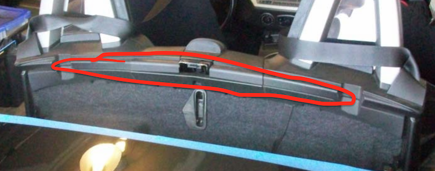

Ondertussen blijf ik zoeken naar een oplossing waarom mijn dak soms bij het openen blijft hangen. Ik ben er inmiddels achter waar het achterraam op blijft hangen, het is een kunstof rand achter de rolbeugels wat niet helemaal goed sluit
Ik kwam op een forum een plaatsje tegen van een Z4 waar het dak van is verwijderd, maar waar de rand waar ik het over heb goed te zien is.
Maar nu de vraag, hoe kan ik nu zorgen dat de kunststof rand weer mooi aansluit....
Demonteren en weer opnieuw monteren?
Kun je ook een plaatje maken van waar het bij jou niet mooi aansluit? Dan is er misschien meer over te zeggen.
