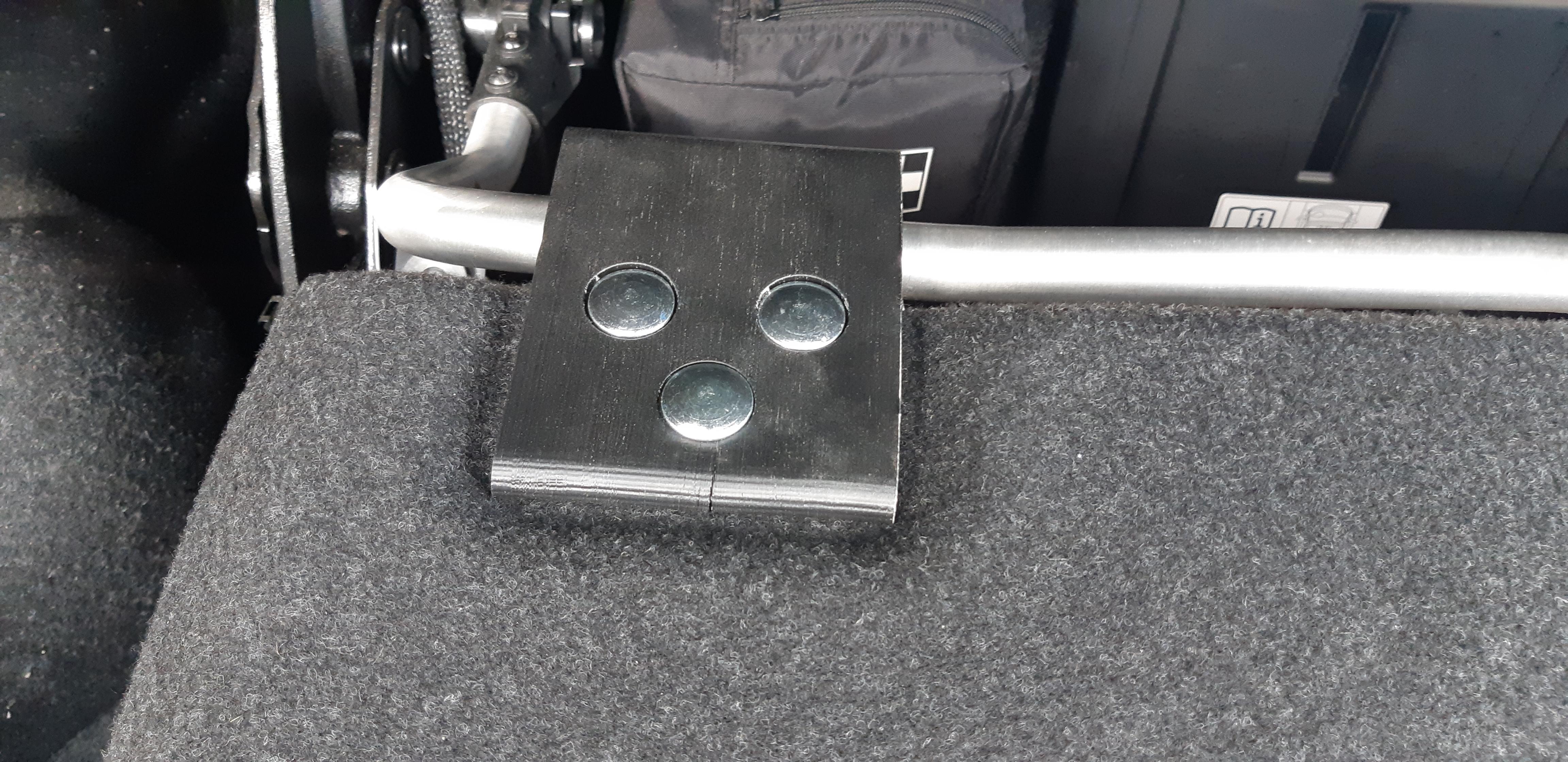

Bij mij is de linkerscharnier van de afdekkap in de kofferbak stuk gegaan en is tijdelijk hersteld met een tie-wrap.
Ik vind hier geen meldingen van dit probleem of als bekend probleem, op de duitse fora flink wat meldingen.
Ben ik nu de enige die hier last van heeft of is het gewoon niet gemeld?
Schijnt bijna altijd de linkerkant te zijn en het is m.i. een crappy ontwerp van BMW.
Inmiddels heb ik via zroadster.com een ontwerp gekocht om hem zelf te kunnen printen met een 3d printer, die mijn schoonzoon heeft.
Zwart ABS filament is in bestelling, dus binnenkort aan het printen 🙂

The part # is 51479128488
This is how I fixed this and I think it's a solid repair and probably stronger than the original brackets. When my other one breaks, I will effect the same repair.
The reason they only supply the complete assembly by the way, is probably because the brackets are plastic-welded on.
This is what I used:
4.5mm drill bit
Countersink drill bit
Countersunk M4 Allen bolts (25mm long, stainless steel)
M4 nut (Nyloc in the photo but any nut will do)
Drill carefully through the plastic pillars from the inside of the bracket, all the way through the outside on both halves.
Countersink the top bracket holes on the outside so that the bolts sit flush:
Assemble the two halves of the bracket together and tighten up the nuts on the bolts (not too tight). Make sure the brackets are properly aligned.
Now on the bottom of the bracket, use a Hot Glue Gun to fill the space around the nut with glue. Don't get any glue on the thread as you need to remove the bolt once the glue has set. The glue will now hold the nuts in place in the perfect position for the bolt to be inserted. This makes assembling the bracket onto the bar in the boot (trunk) much easier and also prevents the nut from loosening.
Job done and it looks pretty neat. I actually replaced my stainless steel bolts with some black ones I bought from Amazon and the repair looks like it was original equipment, plus it's considerably stronger than the plastic weld that was there before.
Deze info en meer van hetzelfde had ik ook al gevonden, maar ik denk dat de geprinte versie straks wat solider is dan het origineel.
Zo! Hoe langt duurt het nou om zoiets te printen?
Lijkt een tijdje te duren, als je het filmpje ziet. Wie heeft nu zo'n printer? Hoe kom je aan het ontwerp?
7 uren geleden, 2.5si zei:
Dit onderdeel duurt 4,5 uur om te printen.

Mijn schoonzoon heeft een 3d printer,  is een instapmodel maar doet het goed op zich.
Het ontwerp heb ik zoals eerder vermeld in dit topic gekocht via zroadster.com
DIt ontwerp is wel veel solider dan het eigenlijk onderdeel.

En het eerste exemplaar zit er eindelijk in, was nogal een uitdaging voor mijn schoonzoon om de ABS print goed te krijgen, was heel anders dan PE printen.
Nu wachten op de rechterkant tot deze geprint is.
O ja, dat scheurtje is een krimpscheurtje van de ABS.....
Blanke slotboutjes inmiddels vervangen door zwarte exemplaren.
