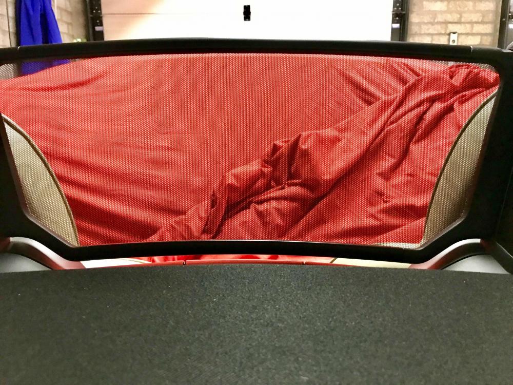

Ik stuitte laatst op een tip op het Duitse forum. Zoals jullie hier hebben kunnen zien heb ik die ondertussen opgevolgd. Heel simpel: in de hoop dat de luchtstroming in de cabine wat afneemt plak je een dikke strip auto afdichtings materiaal onderaan je vaste windscherm (met de beugel BH zie ik dit niet werken).
Voor:
Na:
De "self adhesive automotive weatherstrip" die op het Duitse forum aangeraden werd is D-vormig, zelfklevend en 12 x 14 mm:

Ik geef uiteraard (zeker voor dit astronomische bedrag niet :cynical:) geeen enkele garantie over het resultaat. Ik meen wel minder last te hebben van tocht door de brievenbus onder het scherm, maar heb het pas 90 km kunnen proberen en missschien last van een placebo effect... Ik zie het dus meer als "baadt het niet dan schaaadt het niet".
Check!
Of het helpt maakt me niet uit, ziet er mooier uit zo dicht dus......
