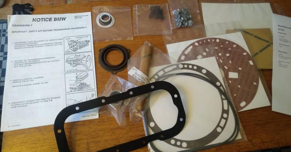

Wel een mooie uitdaging erbij nu; ik heb de officiële reparatiekit gelukkig nog gevonden voor een prikkie en dat leek de laatste...)
Nog wel een complicatie dat er volgens de handleiding best wat speciaal gereedschap nodig is dat echt onvindbaar is. Maar dat gaan we oplossen.
