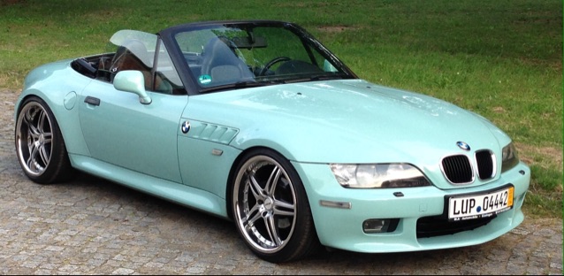

Kwestie van smaak. De kleur van de carrosserie speelt ook mee:
