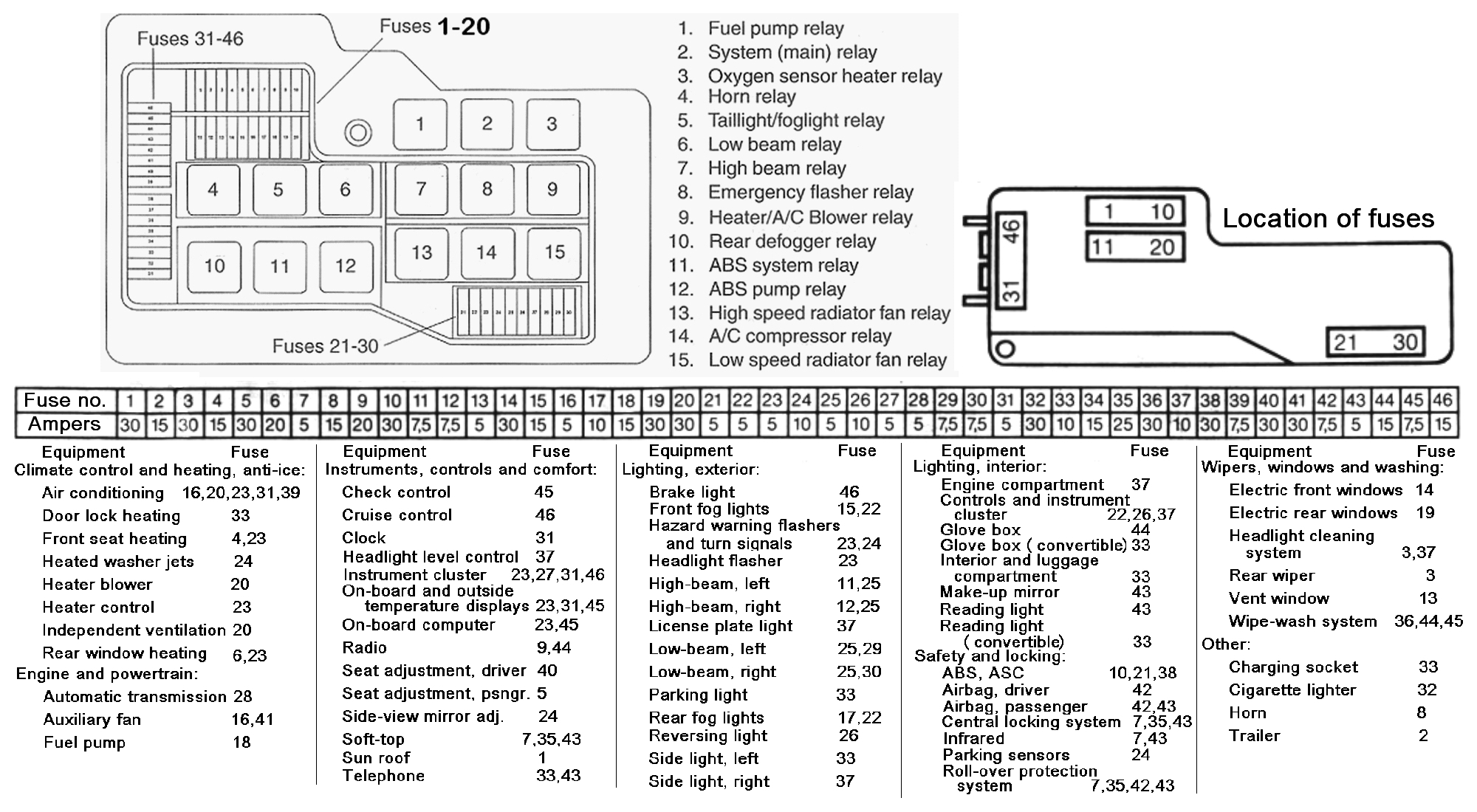

Ik heb recentelijk de Z naar het ouderlijke huis verplaatst om daar de draagarmen/stuurstangen/rubbers te vervangen aangezien het weer tijd is voor de jaarlijkse controle. Zoals gewoonlijk na enkele weken stilstaan is de batterij echter plat. Startkabels liggen altijd klaar en heb vervolgens geprobeerd om met de wagen van mijn vriendin de Z in gang te krijgen. Hij sloeg net niet aan dus probeerde ik het vervolgens met een iets zwaardere (diesel)motor van mijn moeder. Toen ik echter de batterij van die wagen aansloot op mijn batterij en hem probeerde te starten sloeg hij volledig af. Met dit bedoel ik dat hij nu niets meer doet, ook niet als er een andere batterij aan gekoppeld is.
Ik vraag me nu af, is dit gewoon een zekering die gesprongen is (heb ze allemaal visueel nagekeken maar zag niets, de multimeter lag nog thuis) of heb ik mogelijks iets veel ergers veroorzaakt? Ik denk dan aan een gebakken boordcomputer of iets dergelijks.
Aangezien hij nu helemaal nets meer doet, wat ik nog nooit meegemaakt heb, begin ik hem een beetje te knijpen :-)
Wegens omstandigheden kan ik de komende dagen/week niet bij mijn wagen dus tracht ik al zoveel mogelijk opzoekingswerk te doen.
Wat denken jullie? Zekering 2 gesprongen of wat zou het nog kunnen zijn. Is er een zekering die er voor kan zorgen dat er helemaal niets meer werkt?

Nummer twee in het schema waar jij naar verwijst is een relais, geen zekering. De beschrijving suggereert dat het een plausibele kandidaat voor een blackout is.
Dat heb je snel getest: kijk of een van de relais 4-15 (niet essentieel om te starten) hetzelfde onderdeelnummer en verwissel die met  relais  2 uit het schema.

als dat het niet is dan vermoed ik je "main relay" , relais nr 2 op de tekening hierboven.

Zie een relais als een makkelijk uitwisselbare schakelaar. Het kunststof 'doosje' huisvest een schakelaar die wordt aangestuurd om als 'aan/uit' voor zwaardere elektriciteitsverbruikers te fungeren: zaken als je verlichting, koeling, enzovoorts....
Het is makkelijker een kapot/doorgebrand relais te vervangen (vergelijk 't met een een kapotte zekering) dan te proberen het te repareren!

Weet iemand toevallig welke relay ik nodig heb? Kwestie van een parts-nummer te kunnen doorgeven aan de telefoon om een foute aankoop te vermijden.
http://www.realoem.com/bmw/enUS/showparts?id=CH71-EUR-06-1996-Z3-BMW-Z3_19&diagId=61_4926
Is het gewoon nummer 2? De kleuren komen namelijk niet overeen. Heb al gemerkt dat veel personen een andere kleur relay hebben zitten op die locatie.
Probleem is opgelost! Nieuwe batterij en relais was voldoende om hem weer in gang te krijgen! Nogmaals bedankt voor jullie hulp!!
