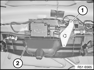

  6. @Eddo61 goede tip, heb je daar een foto van voor degene die ook geen skiluik hebben en geïnteresseerd zijn Hoor het we Theo 👍
  7. @sandere39 ok, dacht het ook nml. Waaronder staat het bij de Ista's

  9. @pampus , @Frenkie, dat luikje tussen de voorstoelen bedoel ik. Ik had er een ski zak in maar nu een plaatje met plankje. Als je die in geval van nood met wat geweld wegduwt kan je met je de verlichte noodhendel zien en met iets van een haak o.i.d. aan trekken. Beter dan boren lijk me en goedkoper. Dus Theo je bent welkom, je weet me te wonen haha. Valt mee qua werk i.c.m. bijpraten..... koste het meer tjjjd haha. Heb je me nummer nog eventueel, appen bellen kan altijd.😊 @Ka4 je bent welkom. Samen met Theo eventueel😁😉🤣😂 komt er van montage niks meer haha
  10. Op nummer 1 moet het kabeltje welke net een soort en met handremkabels is.
  11. @Frenkie valt mee, bekleding weghalen, kabeltje aanhaken (Is wat gepriegel) beugeltje klemmen op plastic van het slot gaatje in bekleding maken voor het kabeltje, lipje voor handvat aan de bekleding maken en weer terugmonteren. Wel achterstevoren in de kofferbak zitten 😉 kan je zien wat je doet. Valt op zich wel mee, is meer gepriegel en de manier van werken. Als je in de buurt ben, kunnen we het ook samen doen
  12. Nr 8 t/m 13 waarvan de omcirkelde nummers meer bevestigingsmateriaal is. Kosten ongeveer 23 euro ex btw. Bowden cable, emergency unlocking i 51 24 7 191 261 1 0.35 oz 12,65 € 9 Handle f emergency unlocking i 51 24 7 056 414 1 0.35 oz 6,21 € 10 Clip i 51 24 7 056 413 1 1,76 € 11 Washer i 51 24 7 057 739 1 1,86 € 12 Torx-bolt with washer i 07 14 7 139 404 ISA M6X17 10 0.35 oz 1,27 € 13 Fillister head screw with collar i 07 14 7 143 279 1 1,09 € Werkt natuurlijk alleen als je een zogenaamd skiluikje heb. Anders kom je er alsnog niet bij

    Onze jarigen

  18. Ik heb daarom de nood-ontgrendeling die in Amerika verplicht is besteld bij de BMW en deze gemonteerd, was een paar tientjes. Nu kan ik via het skiluik en wat moeite de kofferklep eventueel wel handmatig ontgrendelen. kunnen we vandaar uit verder zien. Beter dan een gat boren
