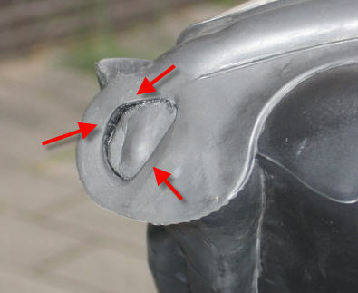

Vandaag zag ik weer een mede-forumlid lekkage problemen aan de a-stijl rubber beschrijven.
Ik heb hier ook (zij het een klein beetje) last van gehad, oorzaak was een scheurtje in "de prop" waardoor bij accelereren het water druppeltje voor druppeltje binnen kwam.
Na reparatie met onderstaande materialen is alles al weer een maand of zes 100% waterdicht.
Rubber vetvrij maken, licht opschuren, met gasket kit kitten, natte vinger met afwasmiddel afwerken.
Voor reparatie (de prop zit los in de rubber waardoor water niet door het inwendige gootje omlaag loopt in de a-stijl rubber)
Na reparatie
Het geheel nadien even met zuurvrije vaseline afsmeren en klaar is kees.

Ook ik heb last van lekkage rondom die plek, fijn dat ik niet de enige ben! Bij mij zit er inderdaad ook een scheurtje langs de rand van die prop. Als ik dat dicht maak moet het water natuurlijk wel door de A stijl weg kunnen lopen. Hoe kan ik controleren of die stijl niet verstopt zit?
Ik vraag me af waarom daar eigenlijk een prop zit die kan scheuren/kieren? Om eventueel los te halen te halen en de A-stijl door te blazen misschien?
Ik denk dat ie er als versteviging zit, afwateringskanaal zit aan de voorkant van de prop.
Zie eerste foto hier
Grtz Ron.
Je kunt vrij eenvoudig testen of het kanaal open is, giet met een plantengieter voorzichtig wat water in het gaatje boven in de a-stijl.
Voor de zekerheid even uit- of openblazen met een compressor of luchtbed pomp.

Nog even voor alle duidelijkheid :) De 'prop' moet dus eigenlijk dichtzijn maar als deze gescheurd is dan veroorzaakt dit lekkage. Dit kan dus worden ingesmeerd met vaseline?
Dat klopt de prop moet dicht zijn,een oplossing om bijvoorbeeld de winter door te komen is een klodder vasaline en de kap sluiten.

Toevallig vandaag weer eens op het forum, de ZZZ heb ik in mei j.l. verkocht. De reparatie zoals in dit topic omschreven is blijvend een goede reparatie gebleken. Zowel tijdens de winters als gedurende de zomers bleef de door mij gebruikte kit flexibel/elastisch en de prop dus dicht.
Aangezien ik de reparatie zelf heb uitgevoerd... je hoeft niet handig te zijn om dit te kunnen ;-)
