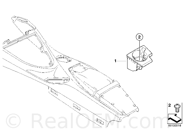

Ik heb zojuist DEZE besteld.
Had eerst dezelfde cupholder uit de 6-serie besteld a Euro 100,-
Bleek later dat dezelfde cupholder nu ook voor de 1-serie wordt gemaakt en die kost slecht's de helft :rolleyes:.
Ding dus snel terug gebracht en deze besteld.
Als het goed is krijg ik deze volgende week binnen. Moet alleen de middenconsole loshalen.
Maarruh, waar ga je dat ding laten dan: zit dat aan de buitenkant van de console, of ergens in enig vakje? En waarom die en niet de OEM ZZZZ variant links en rechts in het dashboard?
Die heb ik er al inzitten, maar ik vond die cupholder uit de 6-serie gewoon een mooi ding.
De cupholder moet je op de "middentunnel" monteren.
De versie uit de 1-serie ziet er precies hetzelfde uit maar kost slechts € 50,00 inc. montagemateriaal.
.....en smaken verschillen nu eenmaal.
Als dat ding gemonteerd is, zal ik een foto plaatsen.
