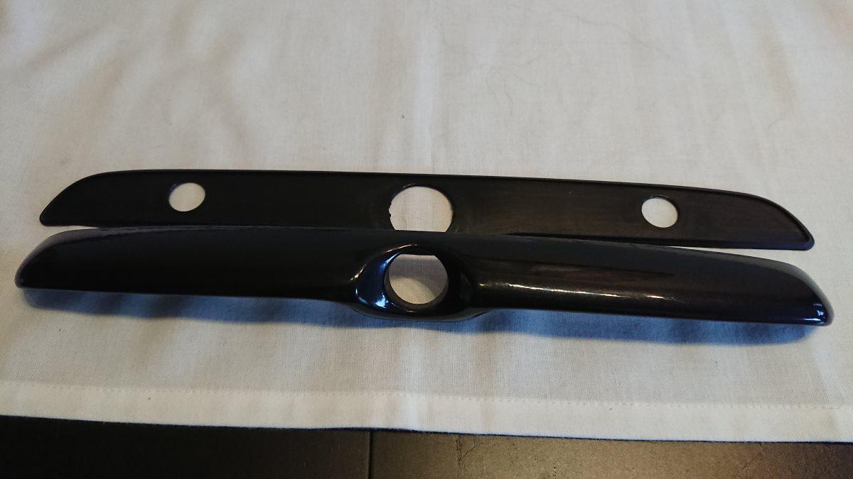

De Z3 coupe heeft een handgreep op de achterklep, waarbij tussen achterklep en handgreep een rubber zit. Dit rubber kan er na een aantal jaren zo uitzien:
(de auto was hier niet gewassen, Muchenrit-zooi zit er nog op, dus :ok: )
Niet zo fraai, dus rubber vervangen. Dus onderdeelnummer 51 22 8 401 010 besteld bij de dealer, voor €5. (nummer 11 hieronder)

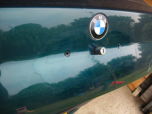

Als je langs de ruitenwissermotor kijkt zie je twee gaten in het plaatstaal, waardoor je aan de twee schroeven van de kofferbakgreep kunt komen (op de rechterfoto in het donker niet zichtbaar :rolleyes:) . Draai die los met een 10mm dopsleutel met een verlengstuk ertussen. De greep kan er nu vanaf.
De achterklep ziet er nu zo uit

Probeer dit nu ook te doen voor de greep van mijn kofferklep. Maar wat een $#%@#@ karwei is het om dat rubber om de greep te krijgen, was dit bij jullie ook zo lastig?
Volgens mij past het gewoon niet, is het onderdeel tegenwoordig soms van een andere leverancier ofzo?
Over de lengte gaat het nét, maar in de breedte is het rubber net 1 of 2mm te smal om de opstaande rand over de handgreep heen te laten vallen. Heeft iemand misschien tips?
Zachter maken door het een tijdje in heet water te leggen en dan opnieuw proberen...
Bedankt voor de tip. Heb het even geprobeerd maar het heeft geen merkbaar effect. Bij nader inzien is het ding ook helemaal niet gemaakt van rubber maar is het een plastic strip, is wel flexibel maar er zit geen rek in.
Artikel 51228401010 - Pakking greeplijst kofferdeksel kost tegenwoordig €11,87 (bij Ekris) en is niets meer dan een plastic strip die eigenlijk niet past ☹️
De oude kan ik ook niet terugzetten, die is in 15 stukken uit elkaar gevallen...
 @RvE @DutchSpacewaren die van jullie destijds echt van rubber?
aangepast door MadMarky
Heb de rubber plastic pakking uiteindelijk gemonteerd, maar wel pas nadat ik met een schaar een lange snee heb gemaakt door het midden. Alleen daarmee kon die genoeg opgerekt worden dat de randen van de pakking rondom om de greep vielen...
Is natuurlijk niet hoe het hoort, maar eenmaal gemonteerd zie je daar niets van.
