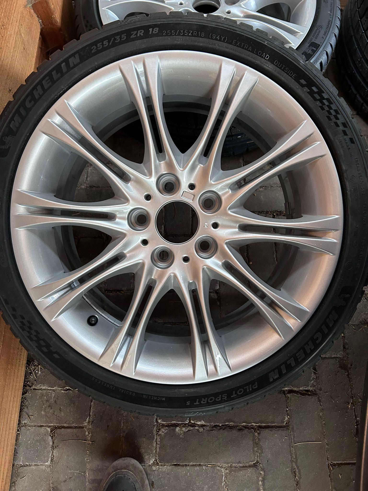

Hoi , mijn velgen kunnen na 18 jaar wel een opfris gebruiken , de schade is zeer gering maar welke kleur is origineel
het betreft de 135m style van mijn z4 2006
Op sommige sites spreekt men over kleur a55 decor silver , is dat juist
Ik zie op internet verdeeldheid over of het 144 of A55 zou moeten zijn:
Als je bovenstaande kleurenkaar zit, dan is A55 dus wat donkerder dan de standaard velgenkleur 144. Dat is wel altijd mijn indruk geweest van de Styling 135 velgen, maar ik geef geen garanties.  :wink:
Dankje , ik heb uiteindelijk gekozen voor a55 op basis van Duitse afbeelding waar de velgen style 135m genoemd worden met die kleur,
ik heb ze naar TH poedercoat in Arnhem gebracht en tevens worden ze voorzien van nieuw Michelin rubber sport5
Mooi, ik ben benieuwd!
De velgen in kleur A55 zijn terug , allen netjes , als nieuw , met vers rubber
TH poedercoat uit Arnhem heeft het netjes gedaan , nieuw goedkoopste , zeer net bedrijf en keurige communicatie , kennis en originele kleuren op voorraad. Alleen de remklauwen afmaken, spuiten en nieuw binnenwerk
Zijn de velgen ook gerepareerd, (afdraaien, schuren, plamuren?) of kunnen ze alleen poedercoaten?
t ziet er weer lekker uit in ieder geval.
Ja volledig  gedaan , dippen, stralen , bijwerken , poedercoat basis en hun natlak in originele bmw kleur A55
