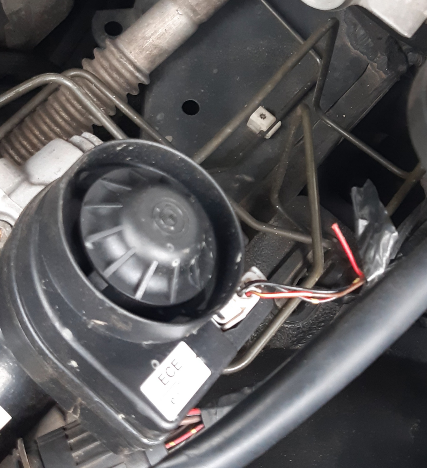

Hoi Ik heb 2 sleutels met afsbediening er in. Maar hoe kan ik zien of dese optie  ook echt geïnstalleerd is. Alarm led zit ook in de middenconsole.  Kastje achter het handschoenenvak er uit gehad maar daar zit geen roze / paarse draad om mee te resetten  inleren volgens procedure werkt niet. Cv werkt wel met sleutel in slot.
Het enige wat ik nu kan ontdekken is een kastje onder het zekeringcompartiment onder de motorkap vlak bij de stuuras
Hie zijn enkele draden doorgeknipt.  Echter geen idee waar dit kastje voor is. .
Wie kan me op weg helpen??

Heb je daar foto's van?
Maakt het meedenken een stuk makkelijker!
Ja ecen de sirene losgeschroefd
 Ik vraag me trouwens af of er module wel draadloos ontsluiten bevat
Ja even de sirene losgeschroefd
 Ik vraag me trouwens af of de module wel draadloos ontsluiten bevat.

Zie alleen alarmsysteem.   302
Maar op de bodymodule zit wel de schakeling voor cv.  Ik ga nog eens verder graven

Wat is de procedure om het kastje/de afstandbediening in te leren?
Uit TIS:
To enable the master keys to communicate with the vehicle, every single master key must be initialised using the receiver module. On each vehicle, up to four master keys can be initialised and used.
Since every master key has its own keycode, whenever for example a new master key is added, all existing master keys need to be initialised once again.
Initialisation procedure :
  1. Open the central locking system (ZV) using the ignition key.
  2. Get into the vehicle and close all doors.
  3. With an ignition key, turn the ignition lock briefly to ignition lock position 1, switching it on and back off again. It must remain switched on for less than 5 seconds, otherwise the system will not be ready to initialise.
  4. On the master key, press button 2 and hold it down.
  5. Press button 1 three times (within 10 seconds). Keep button 2 pressed down.
  6. Release button 2.
  7. The ZV signals that a master key has been initialised successfully with ”locking” and immediate ”unlocking” messages.
1Y2xR05
If the acoustic signal from the ZV does not appear, you need to recommence initialisation.
On completion of the first initialisation process, another three master keys can be initialised.
On every additional master key, within 30 seconds with Point 4 (see above), the procedure needs to be repeated, otherwise initialisation readiness is disabled.
During the initialisation process, all existing master keys need to be initialised. Under no circumstances must the ignition lock be actuated again during the initialisation process. If this does occur, all master keys need to be initialised once again.
