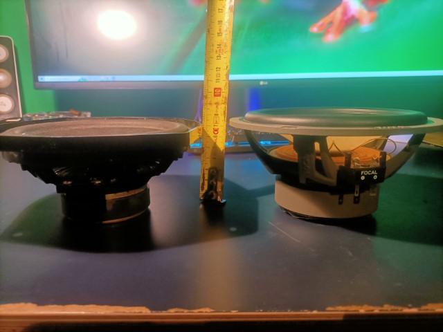

Speakerdiepte is prima in de Z4. Er is 80mm beschikbaar. De OEM speaker heeft een inbouwdiepte van 60mm, mijn nieuwe Focals zijn 75mm.

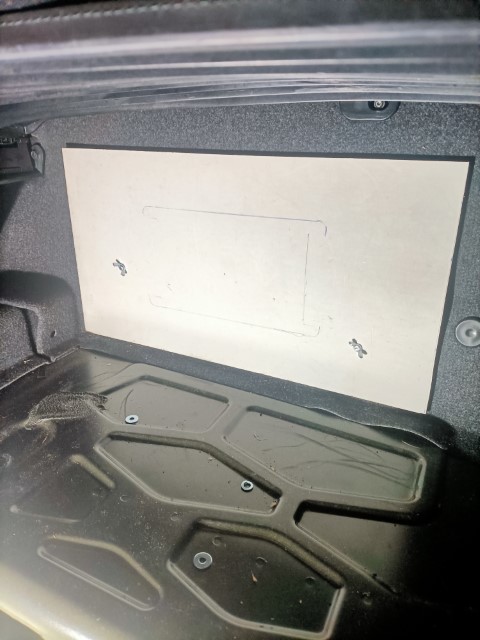

Edit: Ik heb van karton een doosje gemaakt even groot als mijn versterker. Om te puzzelen waar ik de versterker wil hebben. Ik ben er nog niet helemaal uit. Ik wil een plekje waar het veilig zit, ik nog aan de knoppen kan draaien, er voldoende koeling overblijft, rommel en boodschappen in de kofferbak er niet tegenaan komen, en mijn kofferruimte niet te veel opvreet.
Misschien toch plat op de vloer? Of diep in de kofferruimte tegen het achterschot? Ik ga nog even proberen....
Edit2: Het wordt tegen het achterschot. Uit de weg, en veel metaal met kant-en-klare gaten waar ik alles goed vast kan zetten. Laatste foto..

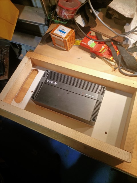

Ik heb twee bevestigingspunten gemaakt om de behuizing van de versterker mee vast te zetten.  Twee gaatjes rond 6mm geboord, en een M5 metaalbout door de gaten gestoken. Met een scherp mesje op de juiste plekken in de bekleden van de achterwand gemaakt.
De behuizing wordt met twee vleugelmoeren vastgezet. Een en anders met karton en mijn doosje op maat geknipt. Zo moet het ongeveer gaan worden.

Nu de behuizing gemaakt. Ik wil dat het veilig en strak tegen de achterwand komt. En dat alle kabels uit het zicht zijn en niet los kunnen worden getikt door rondslingerende spullen in de kofferbak.
De versterken wil ik wel koel houden, dus ik maak een sparing in de deksel zodat de warmte afgevoerd kan worden.

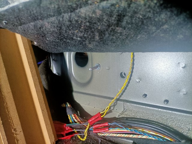

De cross over filters bedraad en de voedingskabel en de aarding aangelegd voor de versterker.
Ik heb een aardpunt gemaakt tegen het schutbord. Gat geboord en lak beetje weggeschuurd.
Ik heb de versterker even aangesloten om alles te testen. Maar de accu gaf al heel gauw niet thuis. Ondanks het feit dat het was losgekoppeld het meest van de tijd de laatste maanden, heeft het toch een tik gehad. Ik zet hem nog even aan de druppelader, maar ik denk dat ik een nieuwe ga kopen van de week.
