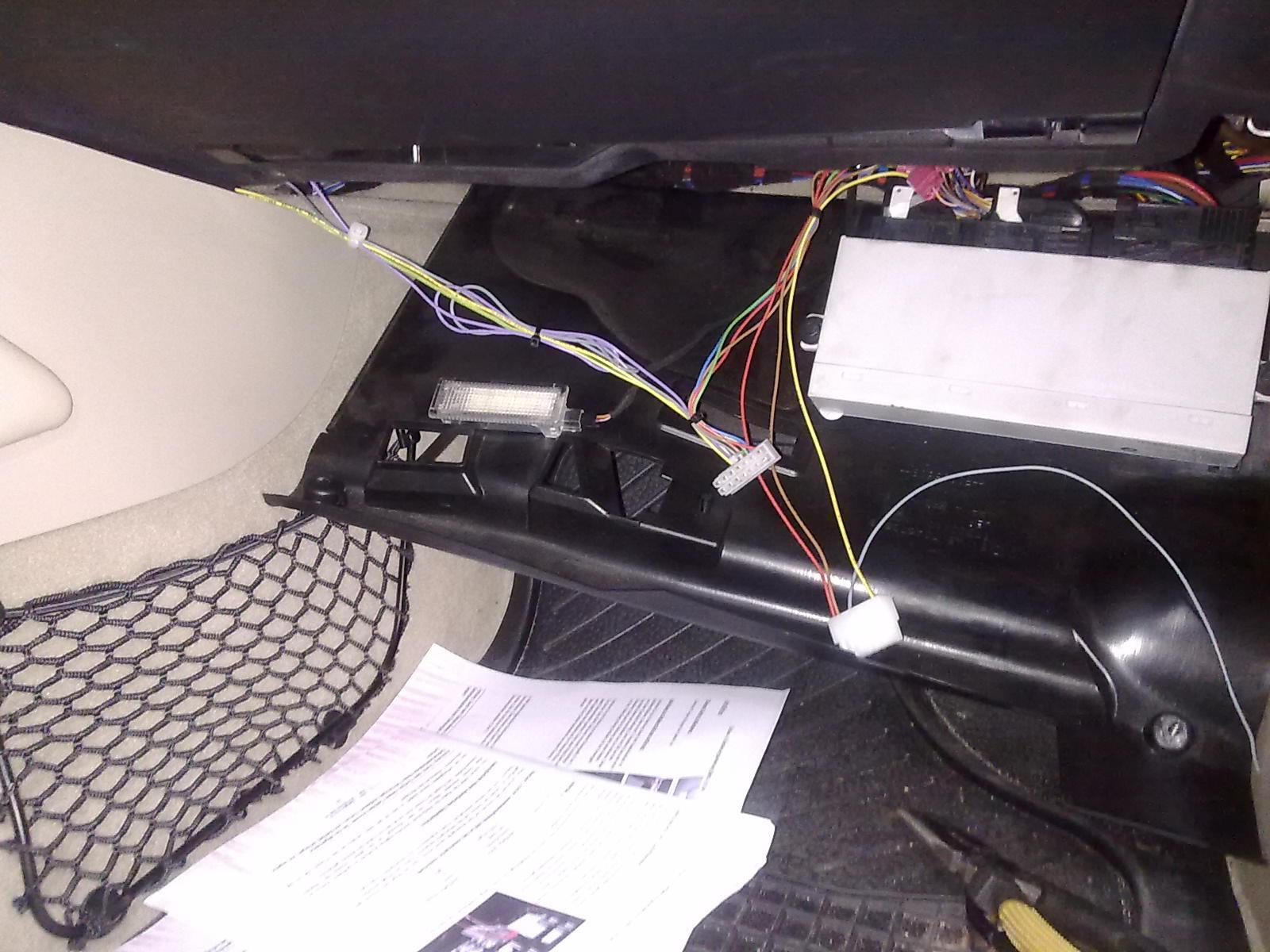

Heeft even geduurd, maar ik wil er even verder op in gaan.
Maurits heeft mij een klein beetje op weg geholpen.
De GM 5 module zit dus echt achter het zekeringen kastje. (Althans bij mij).
Daarbij de middelste stekker eruit trekken en geheel uit elkaar halen. Wel foto's nemen want alles moet op zijn plaats terug komen. 🤣😉
Dat is eigenlijk het moeilijkste van alles.
Maar als alles is aangesloten is het wel een verademing.
Gelukkig is alles gelukt bij mij, een werkt uitstekend.
En je bent er gemiddeld 2 tot 3 uur mee bezig. Bedankt @Mauritsvoor de hulp in te beginnen.
Je moet het paneel onder het dashboard kastje verwijderen, daar zit de module. Zie onderstaande foto.
