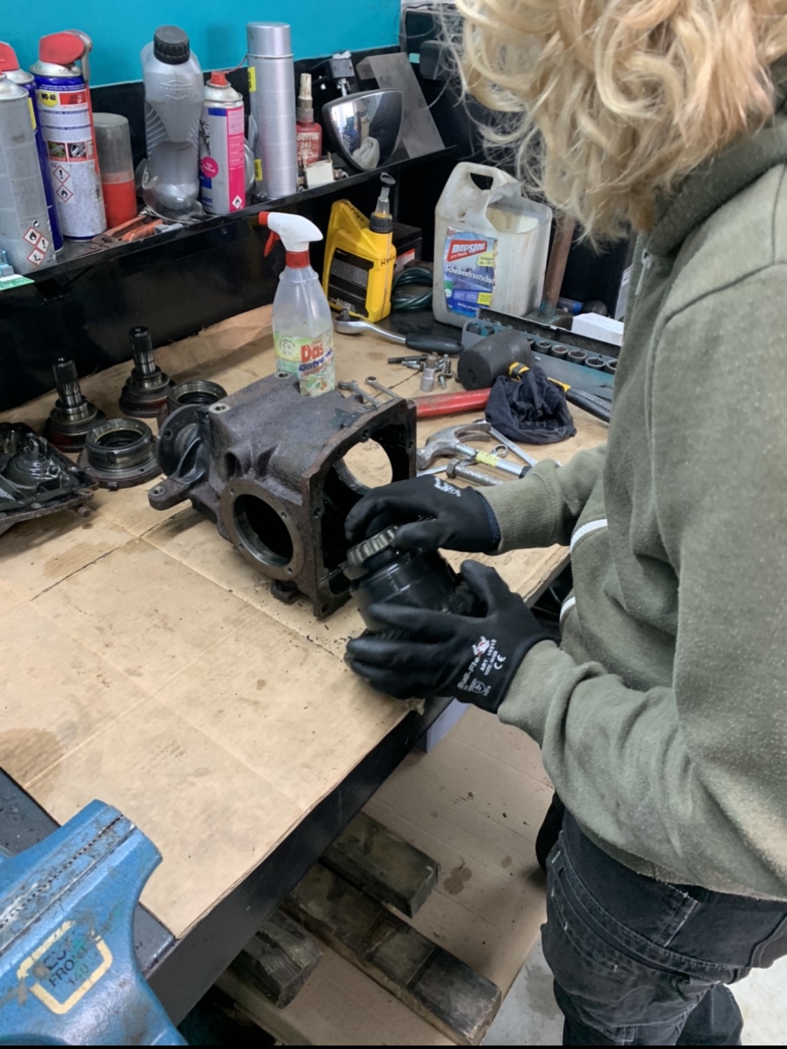

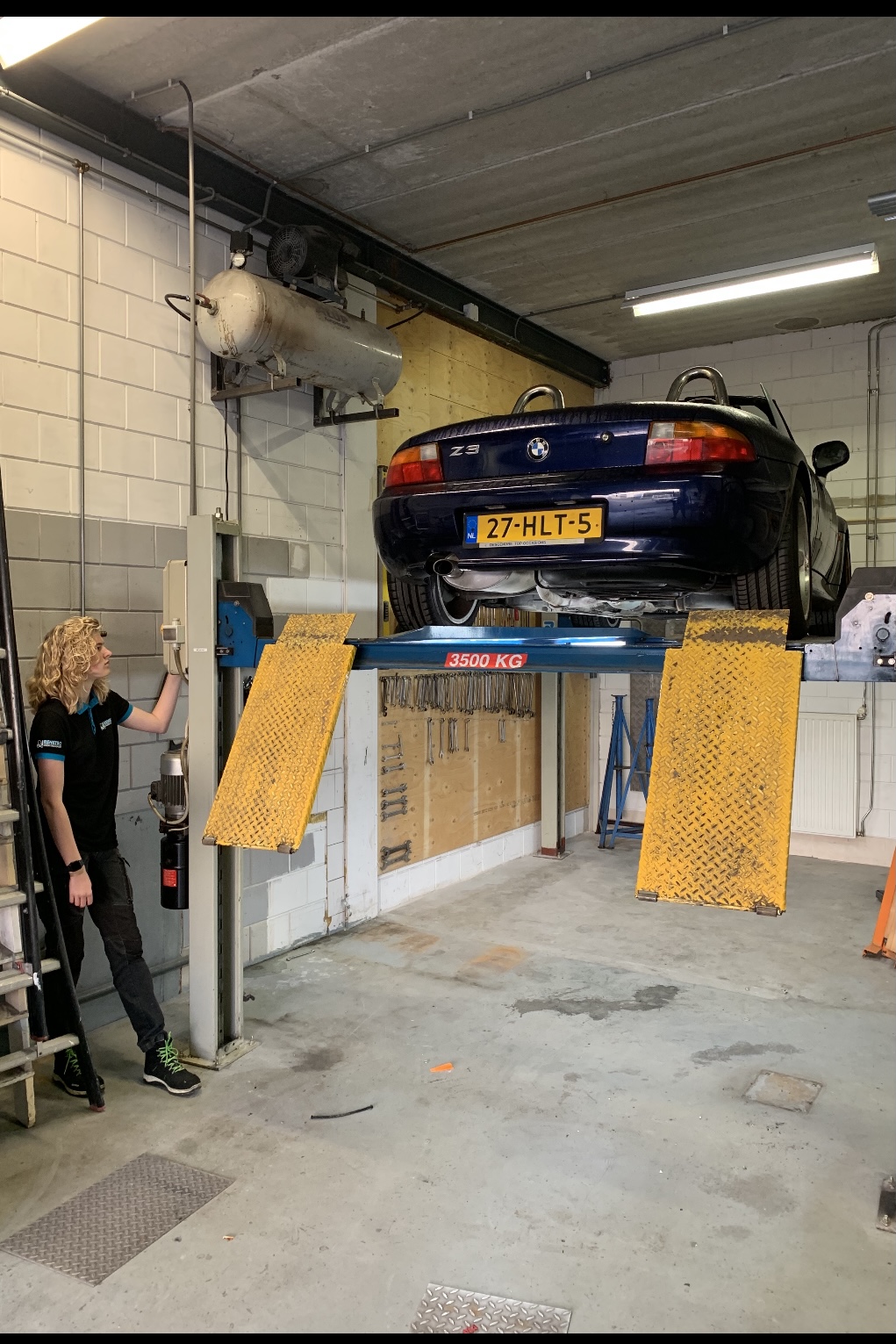

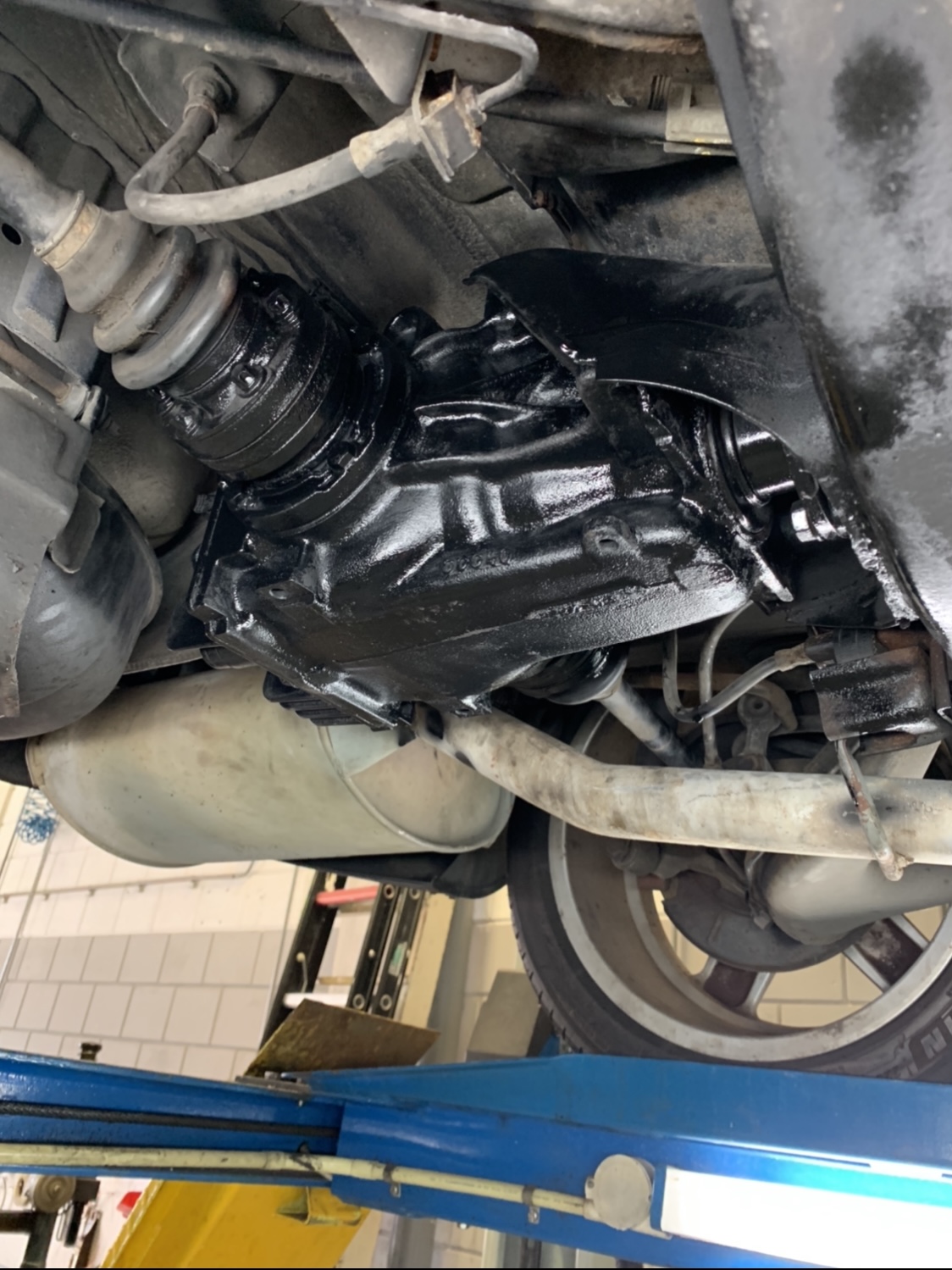

Even een update vd reparatie vh differentieel.
Mijn dochter en ik hebben hem gedemonteerd  en uit elkaar gehaald. Pignonas lager bleek kapot te zijn en heeft meegedraaid op de pignonas. Dan zou er een ander pignonas en kroonwiel in moeten wat te omslachtig zou zijn ook qua kosten.
We hebben Gekozen voor een goede gebruikte differentieel van een donor auto met weinig km. Waar je wel op moet letten, er zijn 2 ratio’s overbrengingen. 3,38 en 3.45.
Die van ons was 3.45
Hij rijdt nu weer geruisloos 👍
Goed bezig, operatie geslaagd dus. Leuk dat je even wat foto’s deelt, handig om een brug ter beschikking hebben met dit soort klusjes, knap dat je dat zelf ook doet👍
