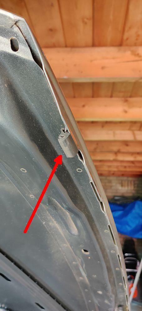

Een tijdje geleden viel me op dat ik maar één zo'n rubber dopje onder de motorkap heb zitten.
Ik kan me voorstellen dat het iets van een trillingsdemper of zo is, maar dan zouden er in mijn beleving tenminste 2 of 4 van die dopjes onder de kap moeten zitten.
Waarschijnlijk ben ik er dus gewoon eentje (of meer) kwijt.
Kan iemand me vertellen of deze er standaard onder horen en zo ja, hoeveel?
Thank you!
Ha Eric, ze horen er zeker order. Minimaal 2, sommigen hebben er 4 (ik ook).
We hebben er eerder een draadje over gehad, ik zal even kijken of ik dat nog kan opsnorren ...
EDIT: kijk eens hier, onderdeenummer ook in het draadje:

Ik heb die dopjes(2x) dus wel, maar mijn motorkap lijkt in het midden(in de lengte lengte) iets lager te liggen waardoor je eigenlijk vanachter het stuur tegen de spatborden kijkt waar ik mij aan stoor.
Misschien zijn de dopjes bij mij een beetje doorgezakt ofzo, maar zijn deze dopjes daarvoor bedoeld?
^ Zie dus ook het draadje waar ik naar link: Horus geeft daarin aan dat zijn kap wel mooier ligt met 4 bumpstops. Maar je kunt de motorkap ook nog bij de scharnieren verstellen. Daar is ook nog een draadje over in de E85 techniek lounge (waar je nu ook bent).

Je zou het altijd kunnen proberen Broc.
Maar denk zelf dat er niet  veel hoogte valt te winnen met enkel de rubbers.
Als de motorkap bij de voorruit links/rechts op de juiste hoogte ligt en ook de aansluiting voor met de bumper en spatschermen er goed uit ziet, dan lijkt het me dat de kap iets door hangt. Probeer nou eerst die rubbertjes (2x2 stuks) eens, die zijn sowieso een aanwinst. Even goed kijken naar de positie waar je ze monteert; zijn meer mogelijkheden voor.
^Precies, dat is denk ik bij mij het geval!
