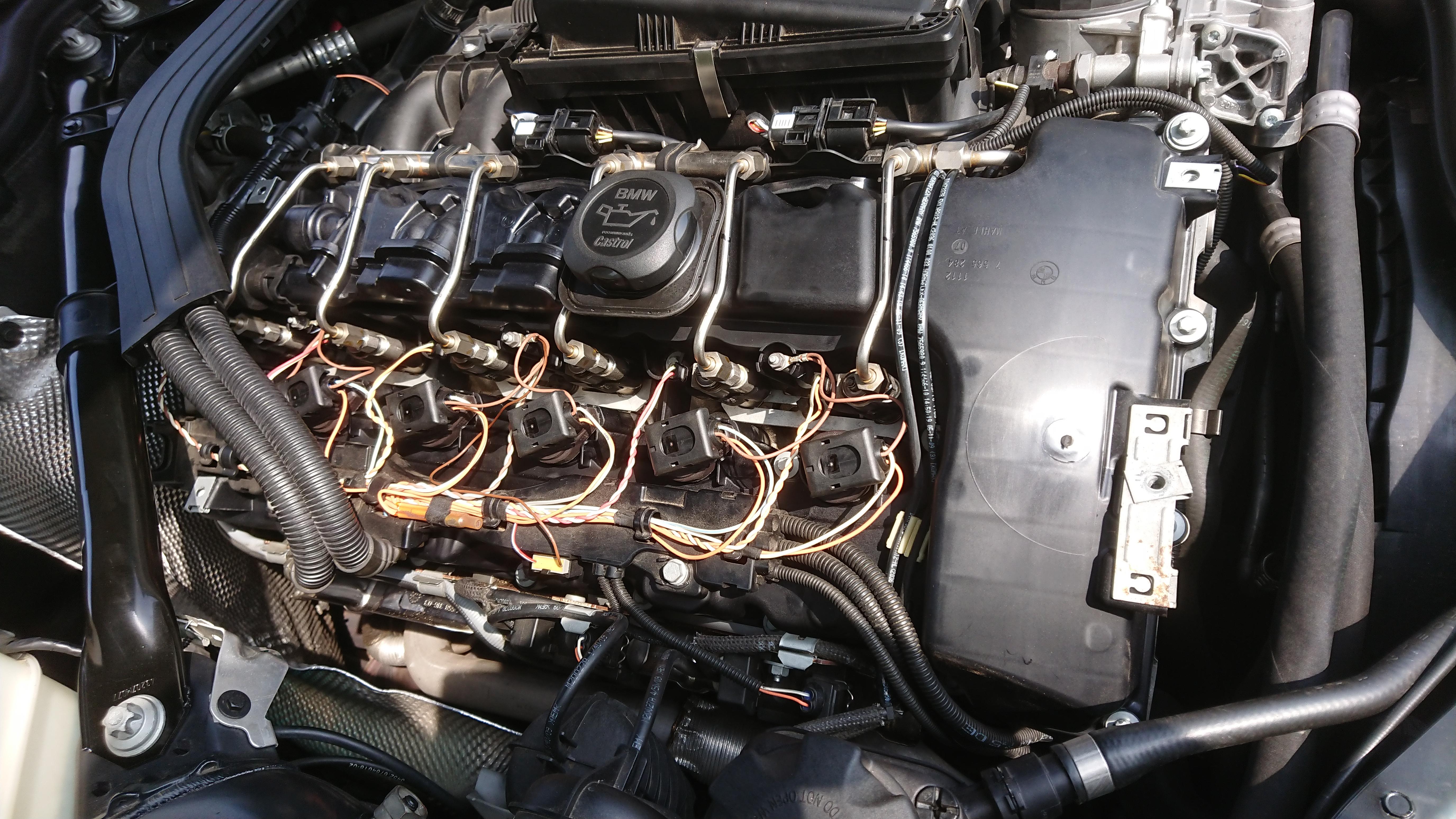

lijkt eng maar valt mee.

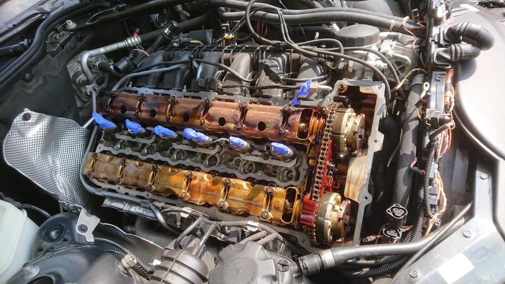

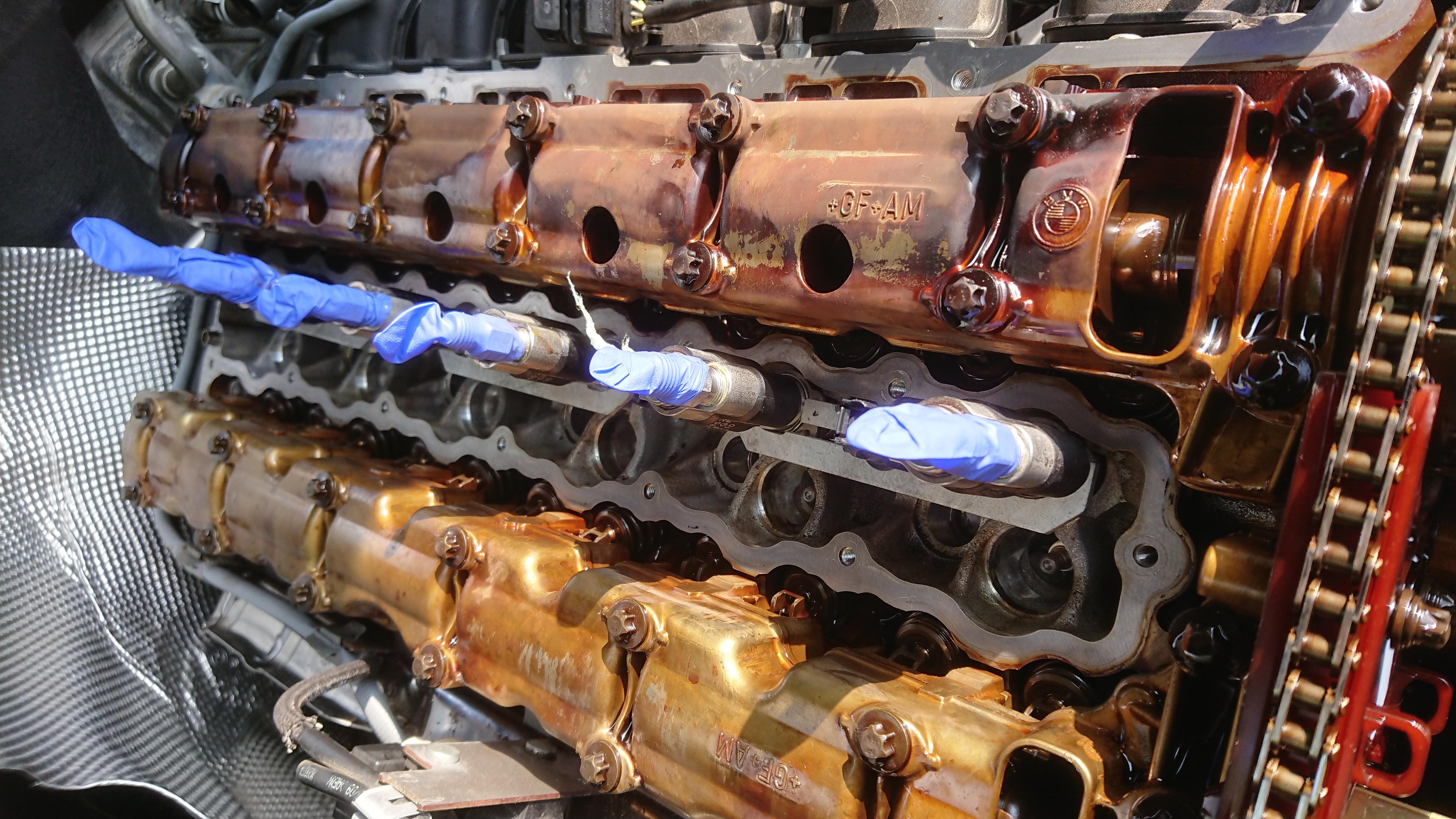

Alle draadjes en slangetjes los,boutjes eruit en loswrikken (zat nog pittig vast gekleefd)

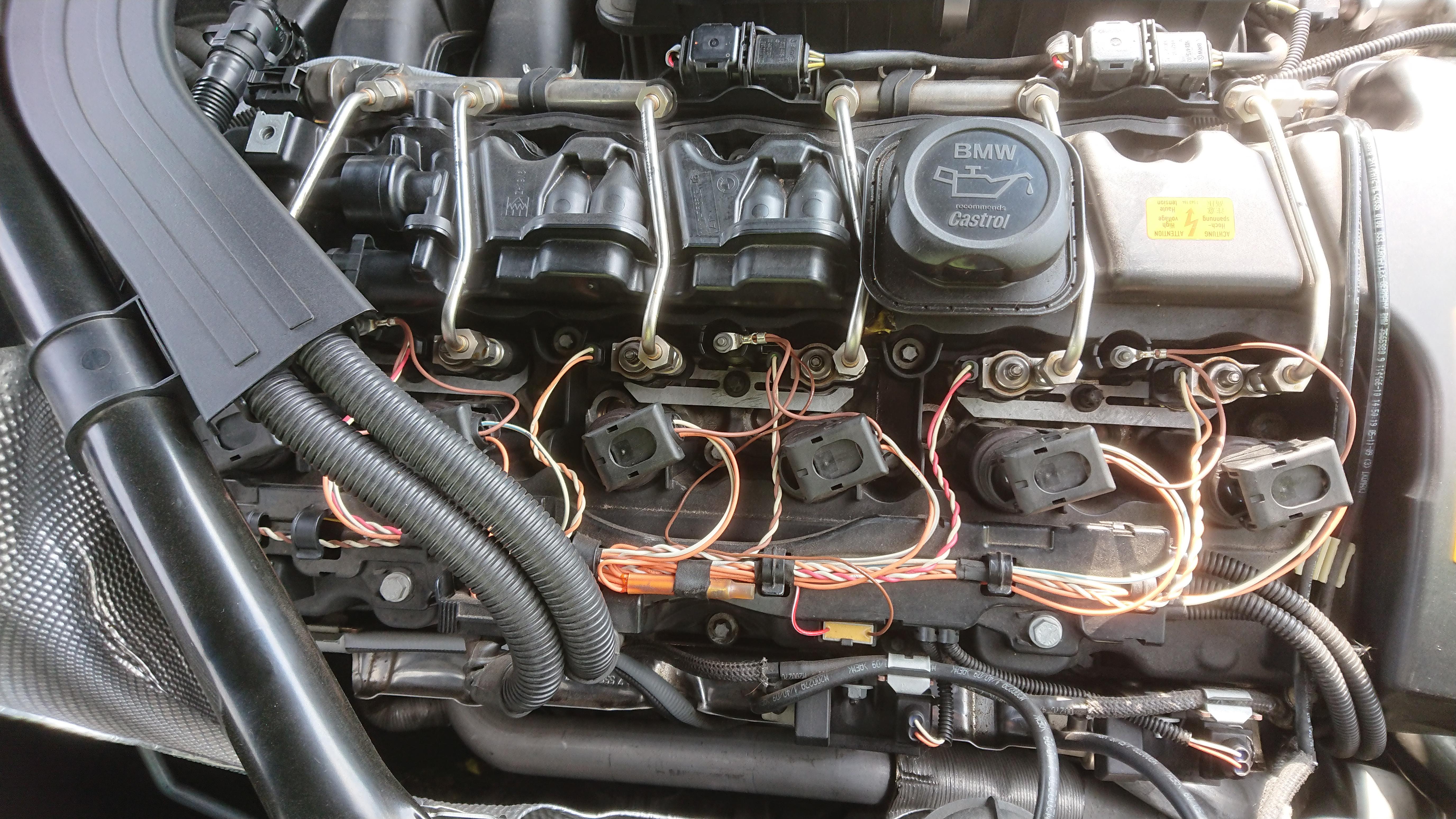

Kop schoonmaken rondom ,nieuw deksel compleet met nieuwe alu boutjes positioneren ,voorzichtig vast zetten op moment (8,5Nm)
alles weer terug plaatsen en klaar.
