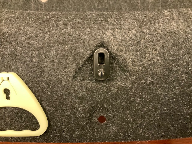

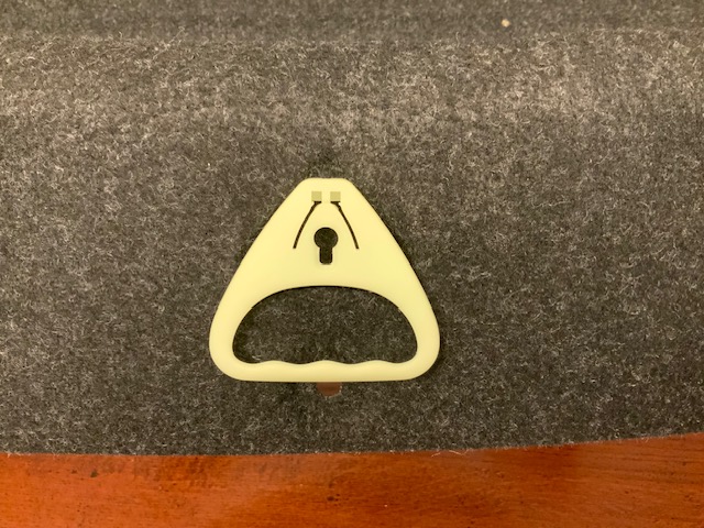

Kijk eens goed naar de bekleding, je ziet daar al een soort van lichte deuk in de vorm van de driehoekige handvat. Daar komt ie te hangen en moet je de doorgang maken. Die twee plastic delen klik je daar in en vormen de doorgang van de kabel naar binnen en tevens hangt daaraan dan ook de driehoek (zie het gat met verticale uitsparingkje in het handvat. Let goed op hoe je het plastic onderdeel monteert (ik deed het dus fout) klik het plastic onderdeel eerst eens aan het handvat en houdt het bij het te maken gat.
Verder lijkt mij de beschrijving op Zroadster.de duidelijk genoeg.
Nogmaals, let echt goed op bij het losnemen van de binnenbekleding en de stekker van het slot. Ik moest m eroverheen wippen als het ware en daar ging het mis.

Zojuist, Jeroen_Leiden zei:
Als ik het goed begrijp is dit de inkeping voor het gele handvat en moet hier dus het eerste plastic geleide deel ingeboord worden.
Maar dat stalen tonnetje aan de Bowden kabel, wat in het gele handvat klikt, is 6 mm dik. En de sleuf in dat plastic geleide deel is maar 5 mm breed. Hoe hebben jullie die kabel daar doorheen gekregen dan?
Ben er vandaag net achter.
De kabel moest andersom. Dus de rol van 6mm in het kofferbakslot en het dunne deeltje aan de andere kant van de kabel moest in de gele handel.
Zo simpel kan het af en toe zijn.. 🙈
Alles zit nu en ik heb een oude auto-antenne aan het einde rond gebogen als een haakje. Hiermee kan ik de handel makkelijk bereiken via het skiluik. Deze antenne ligt ingeschoven achter mijn stoel.
