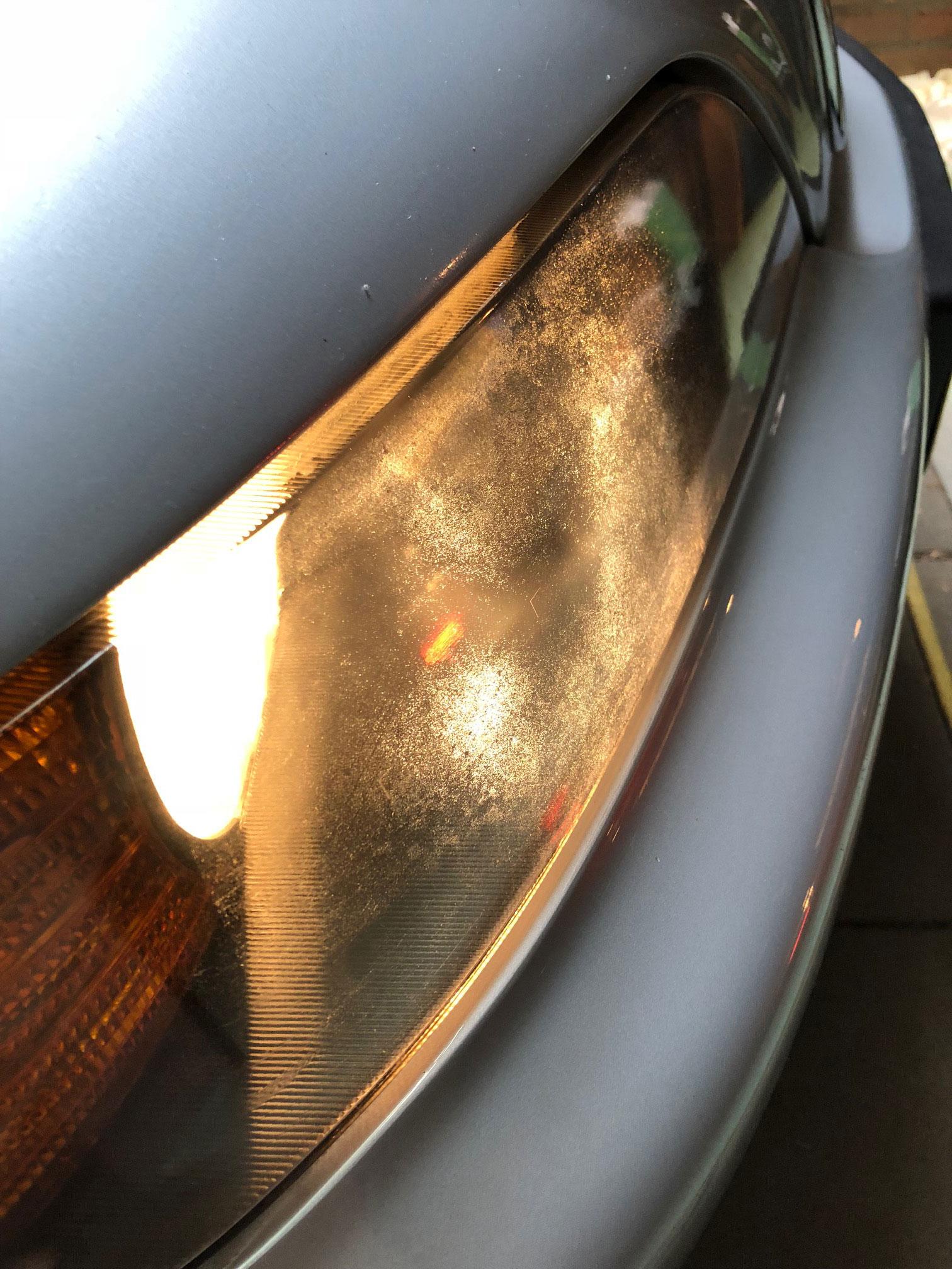

APK, altijjd weer een 'leuk' moment om achter dingen te komen die blijkbaar van belang zijn voor het goedkeuren van je Z3.  Naast een foute afstelling van de mistlampen (advies: haal de stekkers los, terwijl ik er zelf nu achter kom dat er gewoon stelschroefjes achter de klepjes zitten, amateurs bij die garage...) vond de keurmeester de 'licht- donkerscheiding' niet voldoende, dus heb ik met een herstelsetje van Turtle wax de buitenkant van mijn koplampen eens onderhanden genomen. Dat heeft flink geholpen, dus ik ga er vanuit dat ie nu wel door de keuring komt.  Echter, zoals je op bijgaande foto kan zien, zit er aan de binnenkant ook best wat aanslag of wat het ook is. Is dit schoon te maken? Ik las dat je de koplamp open kan maken door hem even te 'bakken'. Maar heeft het zin dat allemaal te proberen? Ik vind dat namelijk nogal eng, want ik ben altijd bang meer kapot te maken dan me lief is.
Afijn, is de binnenkant van deze koplamp op te knappen? Wellicht met hetzelfde spulletje als ik voor de buitenkant heb gebruikt?

De buitenkant verweert na verloop van tijd door steentjes en UV licht, maar de binnenkant hoort gewoon helder te blijven omdat de unit helemaal geseald is. Heb je er niet gewoon vocht in zitten?
De waas die je op de foto ziet lijkt aan de binnenkant te zitten. Ik zal er een dezer dagen eens een vergrootglas bij houden. Is er nog wat aan te doen als er vocht in zit?
Vocht zou moeten verdampen zodra je je (groot) licht een tijdje aan zet.
Je kunt de koplamp helften uit elkaar halen, schoonmaken en opnieuw sealen. Dit gaat het makkelijkst als je een grote oven hebt waar je de lampen in kunt voorverwarmen zodat de lijm zacht wordt (10-15min op 100°C). Verfstripper kan evt ook met veel beleid.
Zelfde probleem gehad en via formumlid voor goede prijs koplampen geregeld. Ik heb nu nog een setje liggen die dus niet helemaal ok zijn. Probleem hier is ook dat de ronde glazen in de unit vergeeld zijn door de vele branduren? Zijn deze nog te vervangen of op te knappen? Iemand hier ervaring mee?
