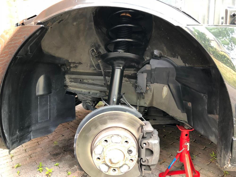

Sorry dat ik niet meer geantwoord.
Ik heb mijn Z inmiddels weer op de originele hoogte, met nieuwe schokbrekers en originele veren.
Van de oude set ga ik nu de veren af halen, en die leg ik appart voor het geval dat ik met een andere set schokbrekers later toch nog wil verlagen.
maar voor nu dus heel blij!
