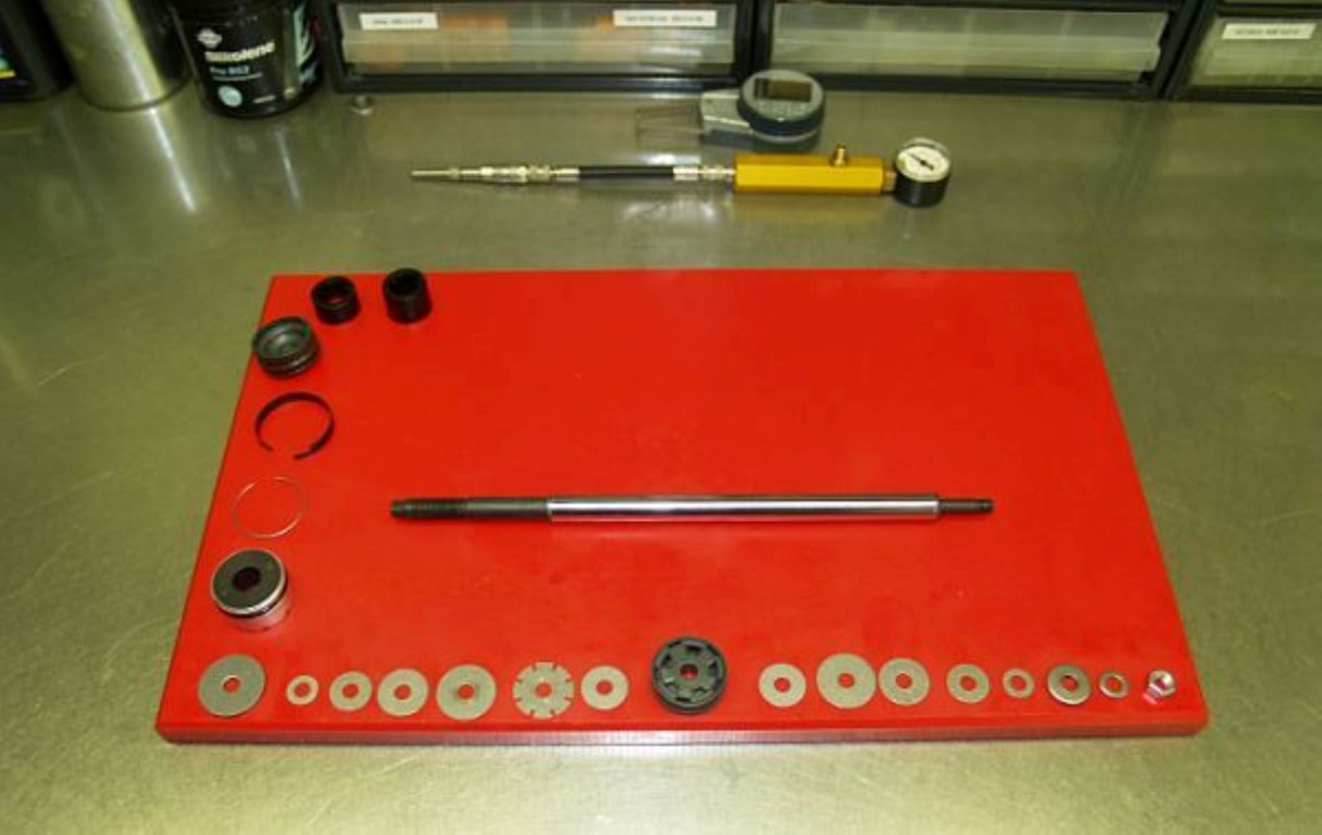

Bilstein B8 Voorstruts voorzien van upside down voordempers.
Inwendig voorzien van aangepaste BMR 12 voordemper valvings.
Strut modificatie inclusief ontluchting en filters.

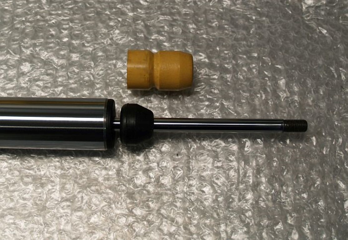

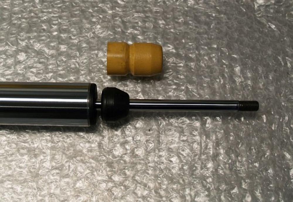

Nieuw type bumpstops en grotere veerweg.

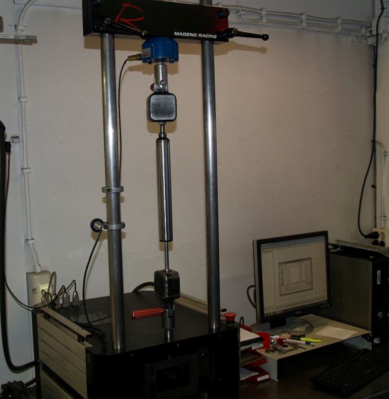

Dyno tested schokdempers na revalving

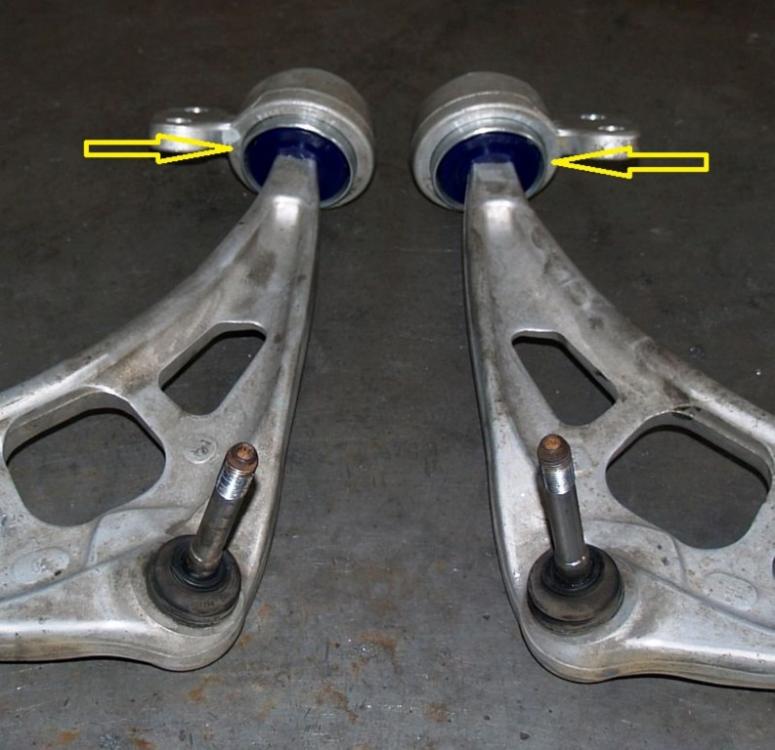

Achterste bussen van voorste draagarmen.
Traillingsarms , boven en onderste draag en control armen.

Waar heb je de dempers laten revalve-en?

Hij heeft iig een shock dyno dus da's wel een specialistisch stukje gereedschap.
Daar zullen er in nederland waarschijnlijk niet zo veel van zijn (behalve dan bij de fabrikanten zoals koni/reiger/ast en consorten)

8 uur geleden zei GuidoK:
Madeno en Falco motorsport ( aanpassingen en revisie ) hebben ook een shock dyno.
Ik denk dat er nog wel veel meer zijn, vooral in de motor cross / motor wereld worden ze veel gebruikt.

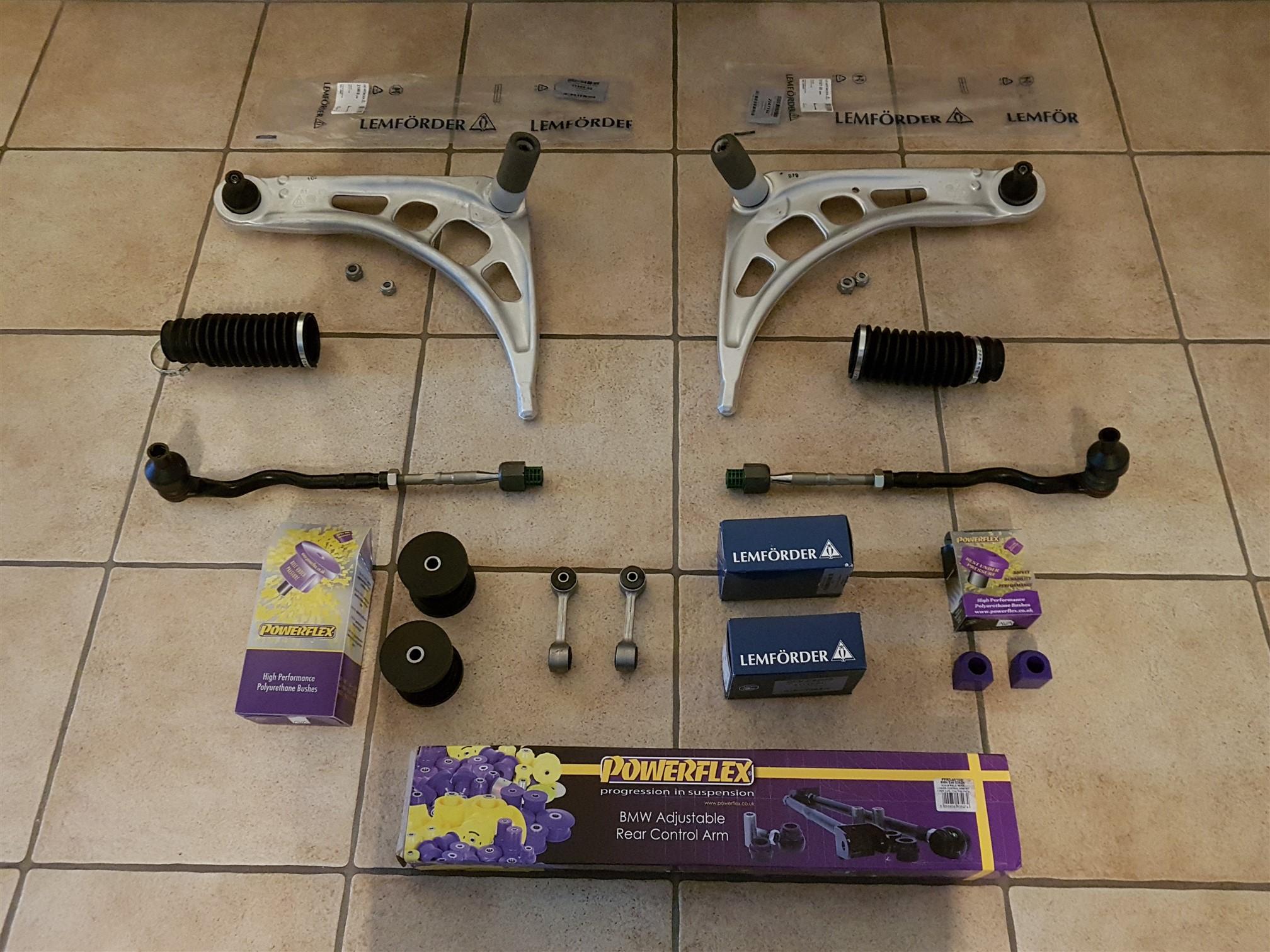

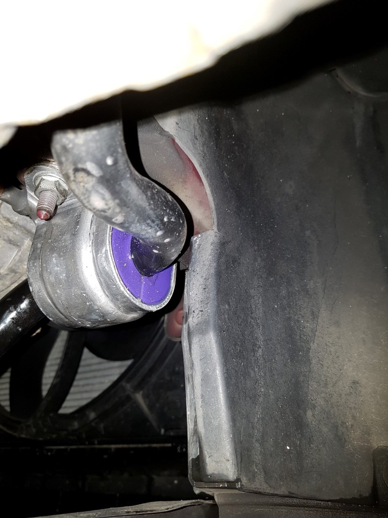

ik heb bij mijn z4 coupe met M onderstel ook wat aanpassingen gedaan heb 130.000 km op de teller
met mijn schijfremmen vervangen zag ik dat men stabilisator rubbers versleten waren bussen . . . waren ovaal van vorm heb nu vervangen door powerflex !
rijden over hobbelige wegen en kuilen is met 200 % verbeterd
heb men draagarmen en spoorstangen ook vervangen door Lemförder  zeker een aanrader rijd weer als een nieuwe  z4 zo uit de showroom
men z4 trok alle kanten op op de snelweg heletijd tegen sturen
als ik nu een bocht neem en stuur los laat gaat hij automatisch naar 0 punt
ik dacht eerst dat het door men brede velgen kwam ( 235/35/20 ) op 9J velg maar was dus niet zo . .  met mijn  winter velgen  18 inch had ik het zelfde met 235 banden maat voor !
als je wat straker wil sturen zou ik banden hoogte wat minder nemen . . . met mijn winter velgen 18 inch rijd ik niet zo fijn als met 20 inch
met mijn 9J voor met 235/35/20 en achter  285/25/20 op 10,0 J  velg rijd je net zo strak als een kart op een kartbaan
( comfort is wel wat minder met 20 inch velgen )
