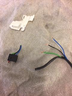

10 april...gefixt, mijn rechter micro schakelaar in de beschermhuls onvoorstelbaar recht "doorgesneden"  Met de bediening via OBD overrule je de switches...
Deze storing komt toch vaker voor, maar volgens fora de linkerswitch
