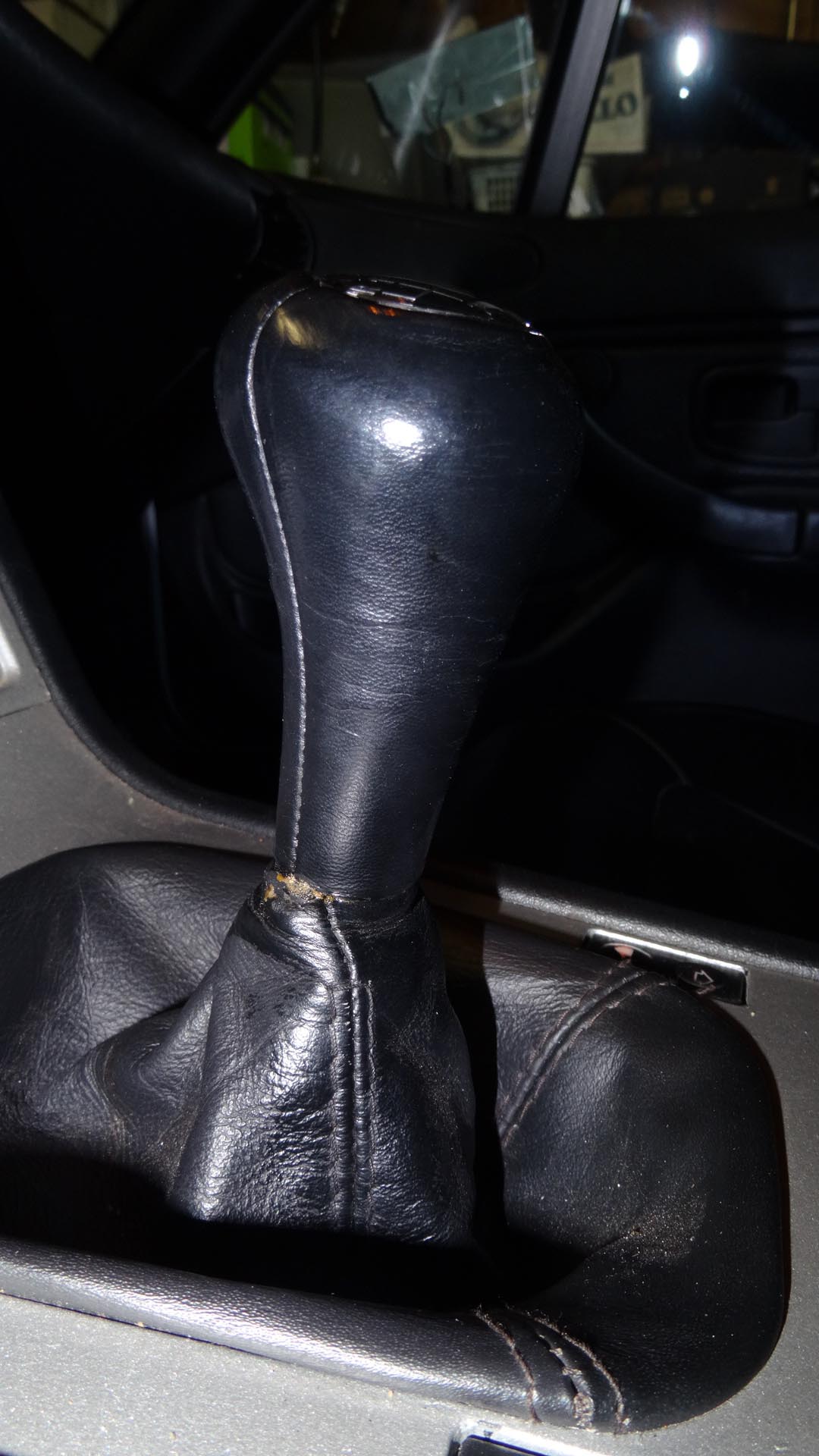

Ik wil graag de knop van de versnellingspook van mijn Z3 vervangen door een ander, korter exemplaar.
Enerzijds omdat ik dat mooier vind, anderzijds omdat nu bij het schakelen naar achteruit het gevoel krijg alsof de knop gebroken/gammel is.
Volgens de informatie die ik tot nu toe op internet heb kunnen vinden zou dit super simpel moeten zijn. Gewoon de oude knop naar boven eraf trekken en de nieuwe plaatsen.
Echter het lukt mij niet om de knop eraf te krijgen zonder dat ik bang ben dat ik iets kapot maak!!

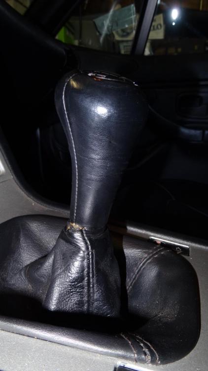

Ik zie ook iets van lijmresten tussen de knop en de pook hoes, ook een beetje te zien op deze foto.
Heeft een van jullie hier ervaring mee en kan mij een advies geven hoe ik dit het beste kan aanpakken?

Houd er rekening mee dat de pookknop vervangen behalve een kortere schakelweg weinig tot niets aan het schakelGEVOEL zal veranderen.
Daarvoor moet je een etage lager zijn: de nylon 'cup' waarin de pook beweegt evenals de kunststof ringen op de scharnieren van de schakelstangen kunnen verslijten, waardoor schakelen wat 'vager' wordt.
De pookknop gaat er inderdaad af door 'm naar boven te trekken.
Doe de softtop open voor meer bewegingsruimte, zet eventueel eerst de föhn op de pook om die lijm wat zachter te maken en probeer nog een keer...

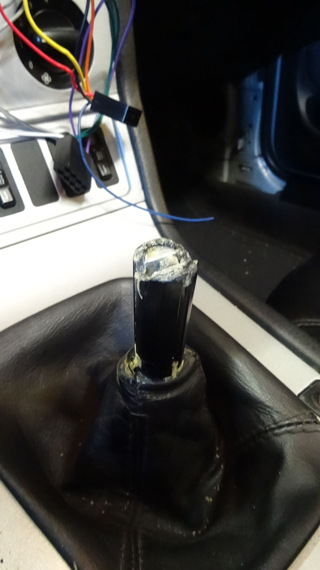

Owkee, dus ff wat meer kracht gezet ...
Nu wordt mij in een keer heel veel duidelijk!!
De knop was dus intern al gebroken en met behulp van veel lijm terug op zijn plaats geduwd!
Ondertussen is alles netjes schoongemaakt en een nieuwe korte knop is besteld en als het goed is zelfs al onderweg....
