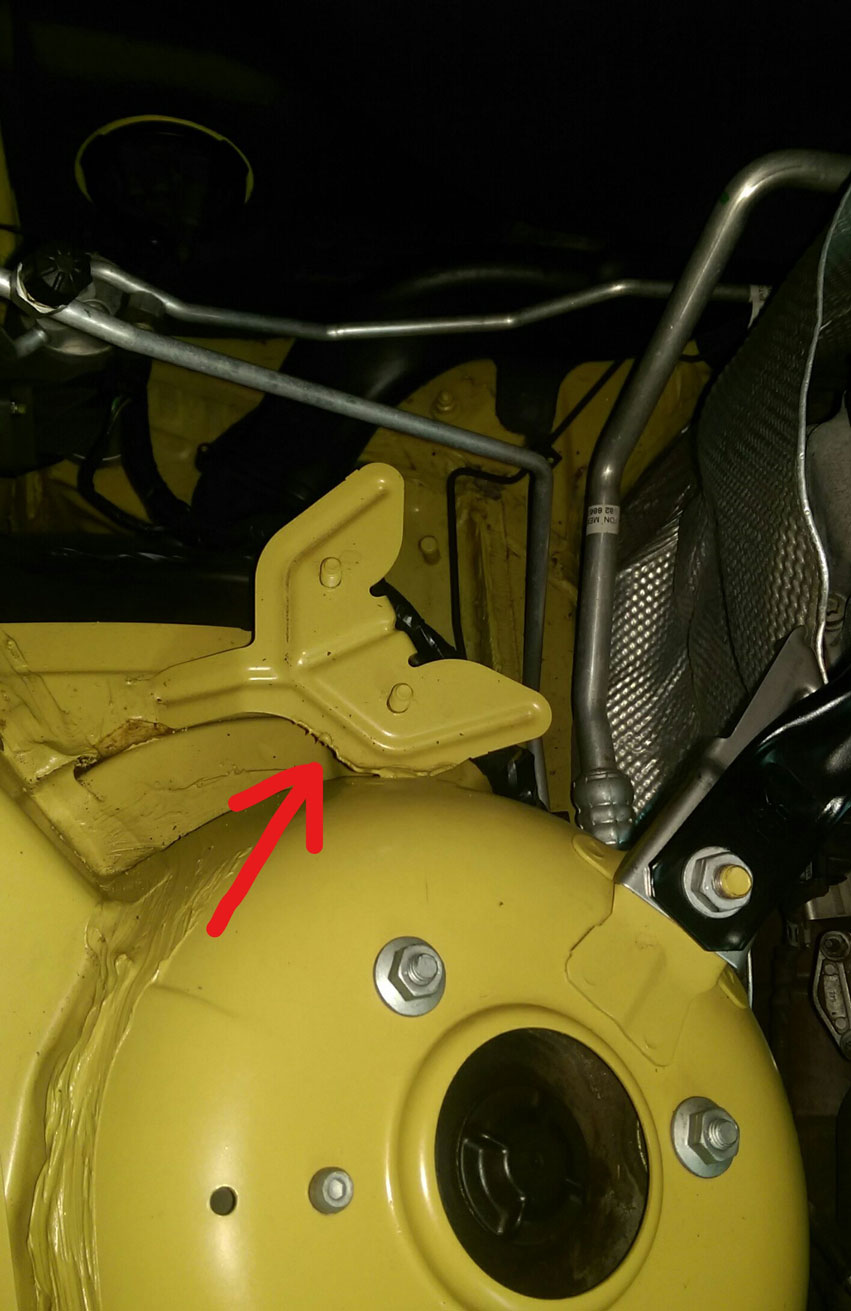

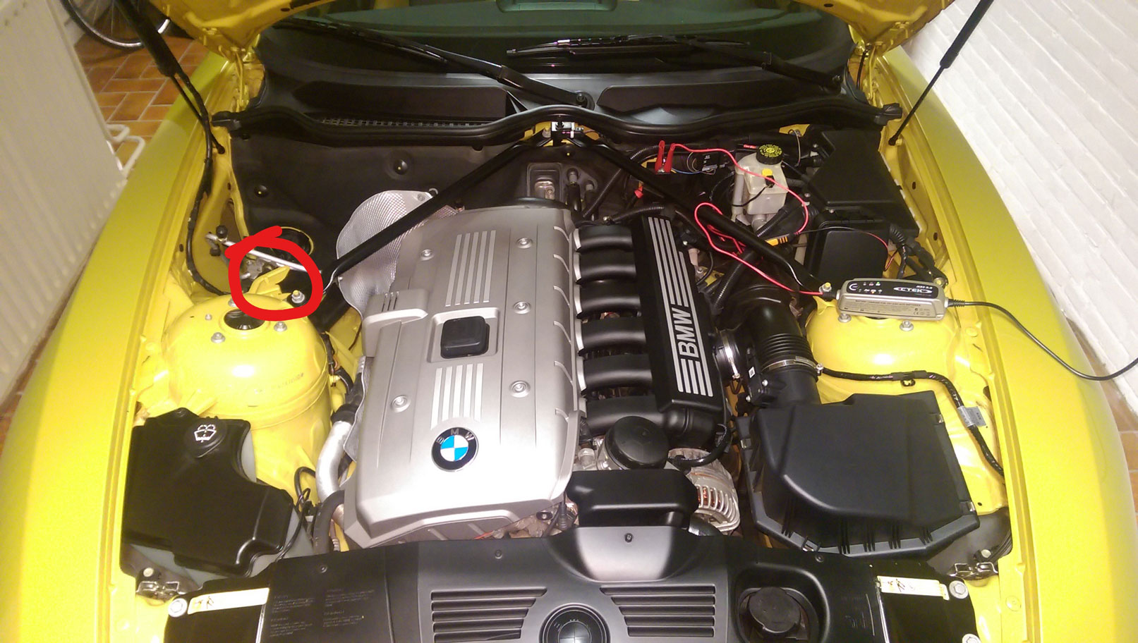

Bezig de druppelaar weer aan te sluiten, werd ik weer opnieuw nieuwsgierig naar het doel van een stevig bracket in het motorruim van de Z4 2.5si (E85 FL):
Boven veerpoot behuizing, zie hier:
Voorzien van 2 stevige draadeinden. Een blik in een E86 3.0i laat hetzelfde bracket zien, zonder functie. Iemand een idee (en een foto :))?
  • Reacties 5
Daarop wordt bij een z4m de luchtpomp gemonteerd. (emissie onderdeel)
Bij de pre-FL's zit die voor de veerpoot (m54 heeft ook een luchtpomp)
Een pre-fl chassis en een fl chassis zijn dus ook niet 100% identiek :)
aangepast door GuidoK
Ah, dank. Weer opgelost. Er zit aan die kant ook nog best wat loze ruimte. Krijg je met zo'n lange neus :sHa_biggrin:. Maar inderdaad, een M blok met alles eromheen moet er natuurlijk ook in passen.
