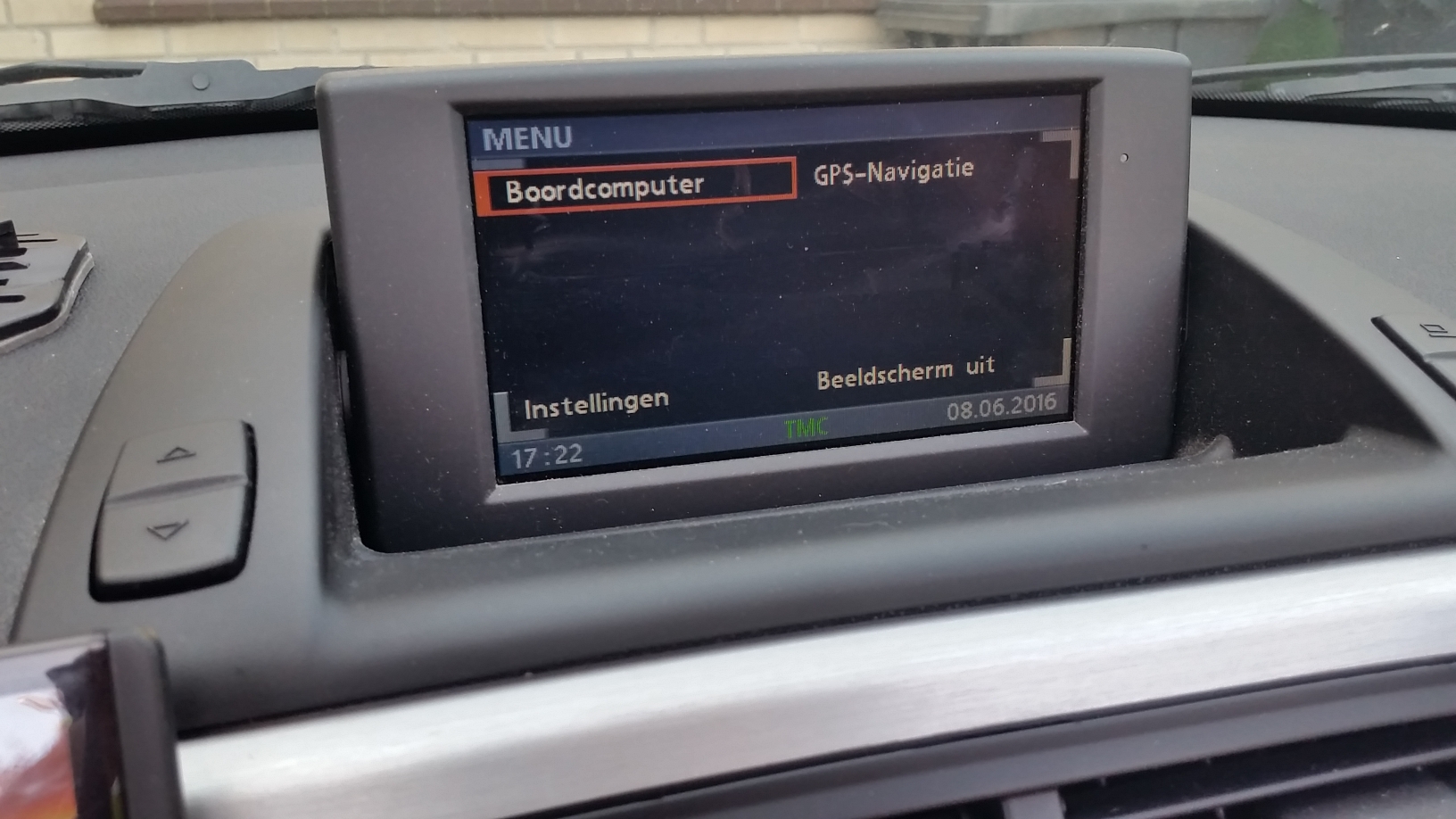

Ik bezit een Z4 E85 uit 2008. Volgens de VIN-decoder zit daar een navigatiesysteem Professional in. Zie ook het plaatje. Weinig opties dus. Nu vraag ik mij af of het met niet al te veel kosten mogelijk is bijvoorbeeld een achteruitrijcamera op dit systeem aan te sluiten waarvan het beeld op dit display is aan te sluiten. Kom op het internet wel allerlei multimedia interfaces tegen, waarvan ik niet kan beoordelen of deze geschikt zijn. Er wordt gesproken dat er sowieso dan eerst een TV-module in zou moeten zitten. Daarvoor heb ik totaal geen belangstelling en daarnaast lopen dan de kosten in de honderden euro's (300 tot 900 Euro). Heeft iemand een ander idee of dit reeds geïnstalleerd?BMW-display.jpg

Volgens mij kan je ook een e46/x5 etc videomodule monteren.
Gebruikt zijn er zat videomodules op ebay te vinden voor ca 50 euro.
Ik weet niet of daar nog aan gecodeerd moet worden, en of je bestaande kabelboom gelijk geschikt is.
Alle videomodules binnen dit systeem hebben een composiet video-in.
Er bestaat wel een CIS IBUS adapter van ac-services, maar dat is een interface om een VGA signaal op je monitor te krijgen. Dus niet geschikt voor een camera die een composietsignaal uitzendt en meer gericht op car pc's
Kost 220,-
http://www.ac-services.eu/shop/product_info.php?info=p208_cis-ibus--computer-integrations-system-ibus-.html
De oplossing van Guidok zou een mogelijkheid kunnen zijn, maar gezien mijn weinig technische achtergrond helaas te moeilijk. Maar toch bedankt voor het meedenken.
