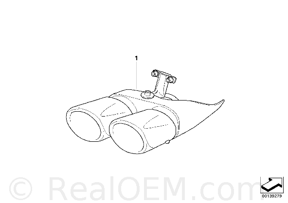

Ik kom trouwens maar op één uitlaatsysteem uit gelet op bouwjaar en motorisering. Is dit niet gewoon wat je zoekt:
Als je dit zo ziet lijkt het bolt on en lijken de "kromme pijpjes" opgevangen te worden en wat gecorrigeerd te worden ...

Dank Maurits! Ik heb het nummer ontvangen. Onderstaande wordt aangegeven als het juiste eindstuk (hij is van 08-2004):
http://realoem.com/bmw/showparts.do?model=PB51&mospid=47791&btnr=18_0565&hg=18&fg=20
Bij diesel weet ik dat zo zeker niet, gezien de kromme pijpjes. De vraag die je je ook erna kunt stellen is of je wilt dat je die kromme pijpjes nog extra wilt accentueren met chroom. Dan is een ander eindstuk wellicht een betere optie?
Als ik dat originele opzetstuk zie vraag ik het me ook af. Ander eindstuk als in andere einddemper?
Ik zag dat er een M57N en een M57N2 zijn, voor de '2' wordt geen sierstuk opgegeven.

Dealer gebeld,
Sierstuk kost €95. Er hoort nog een sierplaat voor de achterskirt bij (a €25), al denk ik niet dat dat perse nodig is.
Hij zei dat het goed zou kunnen dat er idd een stukje moet worden afgeslepen.
PM performance ben ik idd bekend mee (aan m'n eigen auto werk laten verrichten, top adres).
Probleem is alleen dat het goedkoop moet gebeuren, en als je het uitbesteed ben je zo €150 verder.
Ik denk dat ik binnenkort ff ga meten, en me dan oriënteer op wat universeel spul (wel RVS), dan moet het voor
4 a 5 tientjes wel goed kunnen komen.
