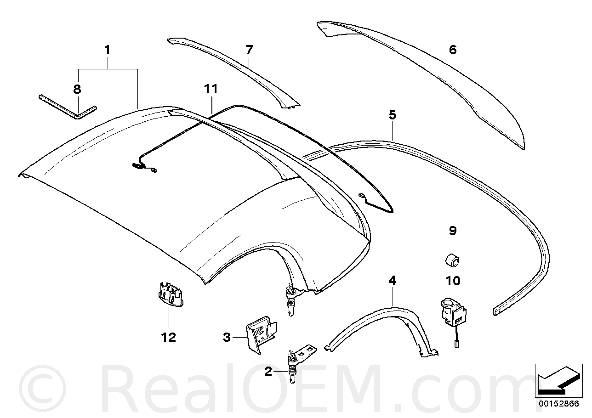

Van de week de hardtop er voor het eerst opgezet.
Na het afstellen en tochtstripje zoals 2.5si in een ander topic heeft getipt (nog bedankt daarvoor) bevalt hij prima.
Er is alleen iets dat ik mis. Gezien hoe de sluitingen aan de zijkant eruitzien neem ik aan dat er een kapje overeen hoort aan beide kanten zodat je niet tegen de sluiting aankijkt.
Ik heb geen idee hoe dit 'kapje' heet en al helemaal niet hoe ik eraan kan komen. Heb deze er iig niet bij gekregen bij aanschaf blijkt wel...
Wie weet welk onderdeel ik zoek en waar ik dat evt kan vinden?

Daar horen inderdaad plastic kapjes overeen, bekleed met dezelfde stof als de hardtop.
No. 3 op dit plaatje, maar volgens Realoem helaas niet meer nieuw te krijgen:
Ik denk dus Ebay heel goed in de gaten houden, een tent als CabrioCare of Cabrioland waar vaker Z4 hardtops voorbij komen eens benaderen, of mensen die er nu een te koop hebben staan op marktplaats eens vragen of ze die kapjes los willen verkopen..
