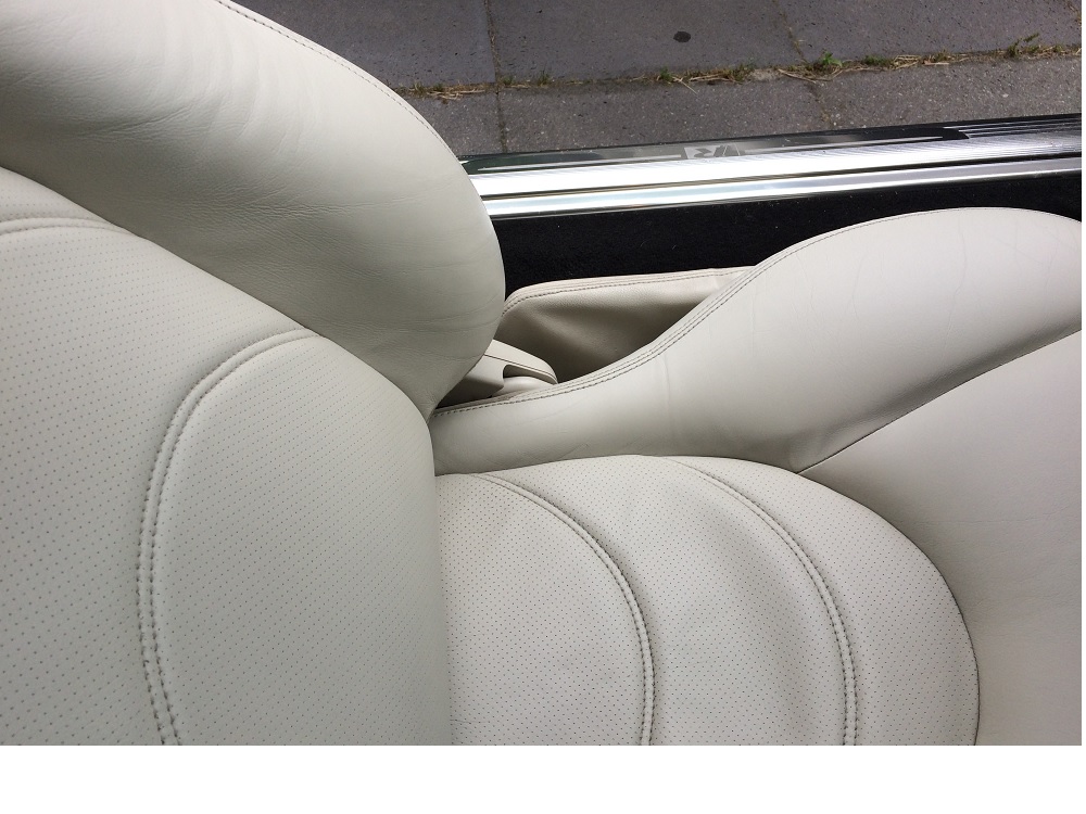

Mijn huidige auto (geen BMW) heeft slijtplekken stoelbefore01.jpg.1d56fd196ab9778b175a987789731145.jpgop de L.voorstoel
Verleden najaar bij De Leerlooier in Den Haag een potje leerverf gekocht (had een stukje leer van de achterkantstoel afgeknipt  om de juiste kleur te laten maken).
Na de winterstalling durfde ik het toch niet aan om het zelf te doen. Was bang dat het er "geverfd" uit zou zien en wilde het maar aan een vakman met ERVARING overlaten.
Want dat heb ik niet
Na wat Googelen kwam ik uit bij Stoffeerderij RSD in Roosendaal.
Bij kenningsmakings gesprek overtuigde hij mij om ook kloofjes/groeven van het opgerekte leer te vullen en een beschadiging in de rugwang te behandelen.
Hij was content met de kleur v/h potje verf dat De Leerlooier had aangemaakt , maar had het ook zelf kunnen aanmaken.
Voorts stelde hij voor om het gehele interieur te reinigen (Bijrijderstoel ook verven vond hij niet nodig).
Op afspraak de auto gebracht, hij bracht me naar het station, volgende dag pikte hij me op v/h station.
Het resultaat ben ik uiterst content mee. Hij heeft de gehele stoel GESPOTEN. Kleur verschil (waar ik bang voor was) is daarom er niet.
2 Pics before en 2 Pics after.
Opm: De Leerlooier had verf geleverd op waterbasis. Kan hij ook maken, is niks mis mee. Zelf werkt hij liever met verf op Thinner basis
Het is eigenlijk niet netjes tegenover de leverancier om dat te zeggen
Prijs viel mij reuze mee.
Was tussen 100 en 200 Euro. En dan heb ik , vergeleken met een Z3, best een groot interieur.

Maar zoals je op de foto's van de beschadiing van destijds ziet waren er toen op de bijgewerkte plek geen groeven, dat waren voroal schuurplekken (tot op de grijze, korrelige laag van het leer).
De blauwe Z4 heb ik sinds december 2011 niet meer, maar toen ik hem bij Ruddkapje inruilde waren de beschadigingen nog niet terug gekomen. En sterker nog; de verf die ik in 2009 heb laten aanmaken heb ik ook weer gebruikt toen ik de M stoelen, ook in BMW beige (LAAB) in de huidige (zilverkleurige) Z4 lepelde ... En ook daar houdt het goed.
