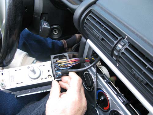

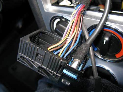

Bij mij zit getoond stekkerblok achter op de radio. Op de bovenzijde van het zwarte kapje (hier links op de foto. We kijken tegen de rechter zijkant aan) staat middels een pictogram aangegeven wat je moet doen; namelijk met een schroefendraaier het kapje omhoog wippen. Daarna heb je ruimte om je vingers er onder te krijgen en trek je het kapje (met beleid!) omhoog tot dat de stekker vanzelf loslaat.

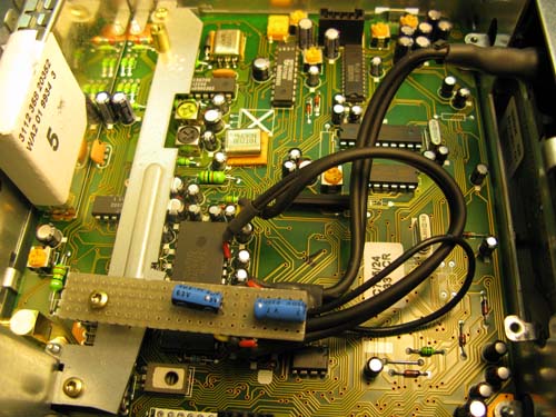

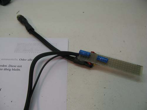

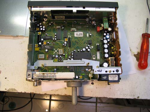

Met de Duitse handleiding als leidraad had hij al e.e.a. voorbereid en wat elektronica en kabelwerk op een mooi printplaatje geschroefd!

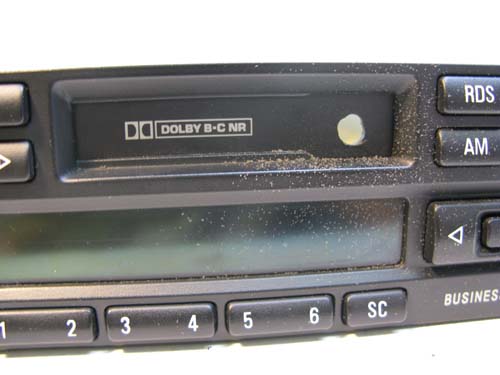

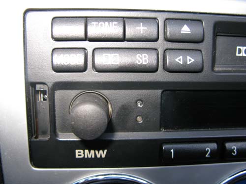

Ik heb er voor gekozen om de mp3 speler aan de voorzijde van de radio te kunnen aansluiten via een 3,5mm plug (de twist). Eerst maar eens aftekenen waar die moet komen en boren maar ....
3,5mm jack aansluiten, aansluitingen op de juiste plaats op het bord solderen en printplaat vastschroeven zodat er niets gaat rammelen.
Restte nog het testen, klepje van het cassettedeel dichtplakken, deksel weer op de radio monteren en terug inbouwen.

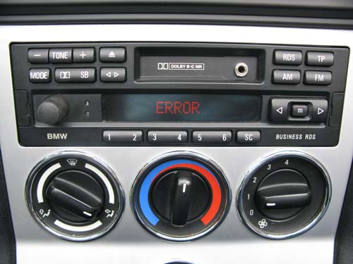

En dan ...... ERROR! :thumbup: ............ Gelukkig doet dit niets af aan de werking van het geheel. Heeft waarschijnlijk te maken met de verdwenen input vanaf het cassettedeel naar de stekkers op het moederbord. (Zou deze melding niet komen als je de stekkers laat zitten? Toch eens een keer proberen).

Trouwens al ontdekt hoe je de "ERROR" melding wegkrijgt (laatste foto van je eerste post)?
Zo niet; even met de toonregeling spelen en dan verschijnt er even later gewoon "TAPE" :-)
