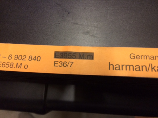

  11. Bedankt voor jullie reacties. Zou het niet matchen? Dat zou balen zijn. Ik heb de OEM radio ook weer aangesloten gehad. Zelfde resultaat als met het after market model. Alleen een dof geluid uit de subwoofer. Heb ik alle stekkers er weer in zitten? Buiten de twee aansluitingen die naar de wisselaar gaan is er maar 1 stekkerblok dat aangesloten zit op de versterker. (Witte connector en zwarte ronde gaan naar cd-wisselaar, de dikke streng kabels gaan naar de versterker die boven de wisselaar was gemonteerd). Er zitten trouwens twee versterkers in; eentje boven de cd-wisselaar en eentje links tegen de wielkast gemonteerd. Ik ga er vanuit dat eentje voor de subwoofer is en de ander voor de speakers voorin. Versterker tegen wielkast. Versterker boven cd-wisselaar. Kortom; het blijft een raadsel voor me. Er zit een natuurlijk niet een echte dikke computer in de Z, maar zou het niet zo kunnen zijn dat de hardware aangemeld moet worden op 'het systeem'? Bij een 5 is dat namelijk wel het geval.
