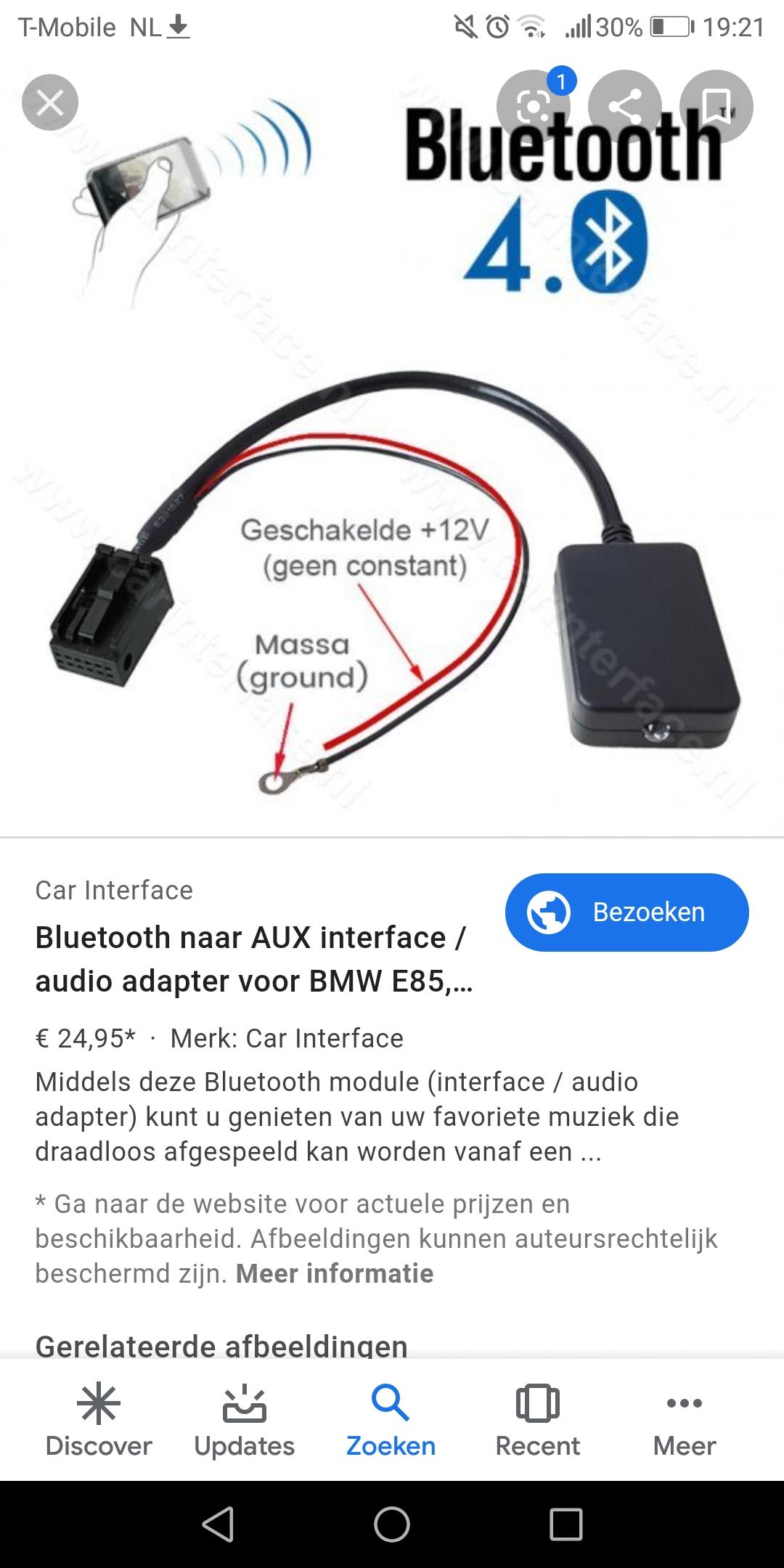

  23. Ik denk dat ik de kabeltjes van de module idd ga loshalen, en dan iets van schoentjes er op zetten en los in de poorten van de radio pluggen. Dan weet ik wel zeker dat ze goed verbonden zijn...
  24. Dit is de bluetooth module wat ik heb gekocht..
