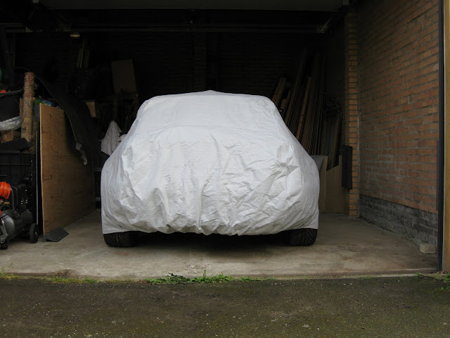

Er schijnt een speciale overtrek verkrijgbaar te zijn om je lak te beschermen... Wel een raar idee om daar mee rond te rijden, maar daarom zit er zeker een ruitje in....? :P
ben er heel tevreden over
